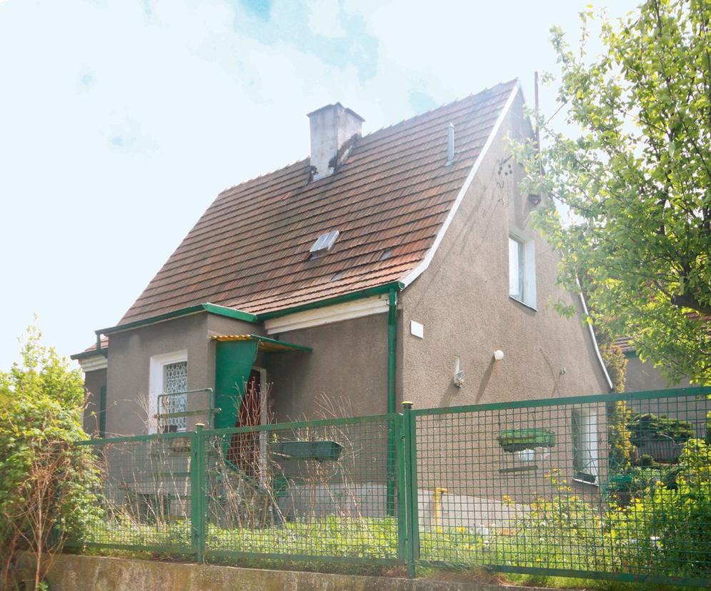

Zaciszna uliczka prawie w centrum Gdańska jest zabudowana domami z lat 30. XX w. W ciągu kolejnych dziesięcioleci były one rozbudowywane i wykańczane z mniejszą lub większą dowolnością. Charakterystyczną cechą tego miejsca pozostały jednak wysokie dwuspadowe dachy pokryte czerwoną dachówką ceramiczną.
Kilka lat wcześniej pan Maciej kupił ten dom od poprzednich właścicieli zachęcony doskonałą lokalizacją działki i szczególnym charakterem budynku (osobiste i zawodowe zainteresowania inwestora są związane z architekturą). W ocenie inwestorów dom miał duży potencjał, choć i niemało elementów do poprawki. Postanowili jednak stworzyć tu wygodne i przytulne lokum dla rodziny.
Dwie warstwy cegieł. Na ścianach lamperie, na suficie kasetony

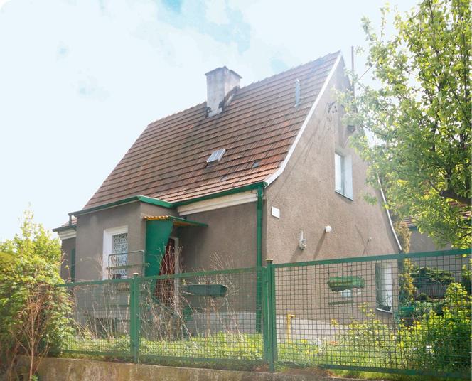

Niewielki budynek był bardzo zaniedbany i od wielu lat wymagał remontu. Wszystkie instalacje nadawały się do wymiany – dom ogrzewano starym kotłem na węgiel, część przewodów elektrycznych pamiętała czasy pierwszych właścicieli tego miejsca.
Ogólny stan techniczny nie był jednak zły: mury zewnętrzne (dwie warstwy cegieł przedzielone pustką powietrzną) nie miały śladów pęknięć czy zawilgocenia, fundament wylany z betonu również był suchy.
Parter był podzielony na kilka osobnych pomieszczeń: przechodnią kuchnię, dwa pokoje, korytarz i maleńką toaletę. Dosyć ciemne, zabudowane szafami i pawlaczami wnętrza wydawały się mniejsze niż w rzeczywistości, a ponadto były chaotycznie, niewspółcześnie wykończone i urządzone.
Na cienkiej warstwie tynków nowi właściciele zastali różnokolorowe tapety i lamperie, na sufitach niemodne kasetony. Inwestorzy od początku zdawali sobie sprawę z tego, że przystosowanie domu do współczesnych standardów oznacza generalny remont budynku.

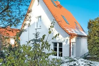

Wysoki i mocno spadzisty dach

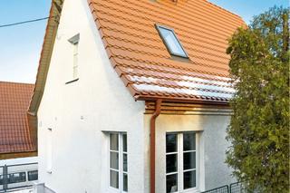

Najbardziej specyficznym elementem przedwojennego domu był wysoki (kąt nachylenia 57°) dwuspadowy dach z kalenicą prostopadłą do ulicy i charakterystycznym załamaniem połaci przy gzymsie. Drewniana więźba zachowała się w dobrym stanie, nie miała śladów korozji ani naruszeń, choć połacie były nieocieplone.
Po przeprowadzeniu inwentaryzacji okazało się jednak, że konstrukcja dachu nie spełnia współczesnych norm obliczeniowych i należy ją wzmocnić kilkoma krokwiami, tak jak drewniany strop. Zarówno strop, jak i połacie oraz sufit poddasza, czyli podłoga nieużytkowego stryszku pod kalenicą, zostały ocieplone. Poza tym wymieniono łaty i kontrłaty, a także pokrycie dachowe i orynnowanie.
Inwestorom bardzo zależało na tym, aby zachować jak najwięcej historycznych cech w wyglądzie budynku, dlatego zdecydowali się na wymianę pokrycia właśnie na karpiówkę.

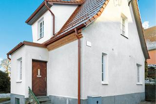

Dobudowa niewielkiej lukarny nad gankiem
Remont przyniósł jednak również jedną istotną zmianę w stosunku do stanu oryginalnego – od frontu została dobudowana niewielka lukarna pulpitowa, w której urządzono łazienkę. Zgodnie z zaleceniem konserwatora zabytków ma ona szerokość 2,7 m, tak jak znajdujący się pod nią ganek, powstała jednak w obrysie dachu, nie ganku (pod ścianą lukarny miał zostać położony jeden podwójny rząd dachówek). Dzięki temu nie zdominowała wyglądu połaci, tylko zgrabnie się w nią wpisała.
– Pewnym wyzwaniem konstrukcyjnym było wkomponowanie nowego elementu w nietypową konstrukcję dachu i stropu, które są ze sobą połączone, ponieważ krokwie opierają się na belkach stropowych, a one z kolei na murłacie. Ściany szkieletowe lukarny oparto na murach domu oraz na stropie, a całość sprzężono z więźbą za pomocą stalowych cięgien.
Wnętrza pod skosami zostały doświetlone przy pomocy dwóch okien dachowych zamontowanych w połaci od strony prywatnej części działki (na montaż okna w połaci od frontu nie zezwolił konserwator).
