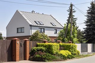

Pierwszym etapem prac była rozbiórka dachu, ścian kolankowych, poddasza oraz ścian działowych i posadzek wewnątrz domu, która wbrew pozorom okazała się nie tak prostym zadaniem.
Ciężar prac odczułem na własnej skórze, ponieważ w większości wykonałem je sam, z pomocą brata – opowiada pan Krzysztof. – Zdecydowaliśmy się na to głównie dlatego, że bez problemu znaleźliśmy fachowców, którzy byli gotowi dobudować piętro, ale nie chcieli się podjąć demontażu starych elementów, który był czasochłonny i wymagał dużo pracy.
Zarówno fundamenty, jak i ściany domu okazały się dość solidne i w dobrym stanie. Po ocenie konstrukcji przez specjalistę można było postawić dodatkowe piętro i trwalszy dach bez ryzyka zagrożenia dla stabilności budowli. Konieczne okazało się jedynie wzmocnienie konstrukcji przez otoczenie jej żelbetonowym wieńcem, który spina stare mury i chroni je przed zbytnim obciążeniem.
W parterowej części budynku podniesiono nieznacznie strop. Piętro zostało dobudowane z pustaków i pokryte białym, neutralnym tynkiem. Przy montażu nowego dachu wykonano pełne deskowanie, pokrycie papą, a następnie ułożono blachę na rąbek stojący. Inwestorzy początkowo rozważali pokrycie dachu dachówką ceramiczną, ale ostatecznie zrezygnowali z tego rozwiązania, obawiając się zbytniego obciążenia starych murów.

Układ okien na elewacji w dużej mierze uzależniony jest od ich pierwotnego ulokowania w starym budynku. Oczywiście, można by zmienić ich umiejscowienie, ale wiązałoby się to z dodatkowymi żmudnymi pracami murarskimi, odtwarzaniem precyzyjnych nadproży i być może koniecznością poszukiwania odpowiedniej cegły do zamurowania niepotrzebnych otworów.
Ściana północna, zlokalizowana najbliżej sąsiedniej działki, nie miała żadnych otworów okiennych i ten układ zachowano. Bez zmian pozostało okno na fasadzie południowej. W przypadku pozostałych okien zdecydowano się na zmiany w ich rozmiarze i kształcie.
Okno w kuchni wychodzące na wschód oraz dwa okna w salonie z ekspozycją na zachód wydłużono do poziomu podłogi, by doświetlić pomieszczenia. Jedno z okien w salonie dodatkowo zostało zwężone. Choć początkowo inwestorzy rozważali większe przeszklenia, ostatecznie nie zdecydowali się na nie ze względu na usytuowanie działki w pobliżu ruchliwej drogi. Obawiali się, że zbyt duże okna w pokoju dziennym pozbawią mieszkańców poczucia prywatności i zaciszności.
Symetrycznie do układu okien na parterze zaprojektowano okna w pomieszczeniach na piętrze, jak również dodatkowo doświetlające je okna połaciowe na dachu.
Dzięki temu dom, mimo różnych materiałów na elewacji (cegły i białego tynku), zachowuje spójność i wizualną prostotę. Inwestorzy wybrali okna plastikowe, trzykomorowe, z profili Schüco.
Parametry izolacyjne tych okien są odpowiednie do domów pasywnych. My jednak zdecydowaliśmy się na ich wybór nie ze względu na ich wartość termoizolacyjną, ale z powodu ich gabarytów i prostych kształtów – tłumaczą właściciele.
Aby nie zaburzyć estetyki surowej, ceglanej elewacji, okna były montowane od wewnątrz na węgarkach, dzięki czemu z zewnątrz widoczna jest jedynie rama okienna, a nie widać śladów montażu.
