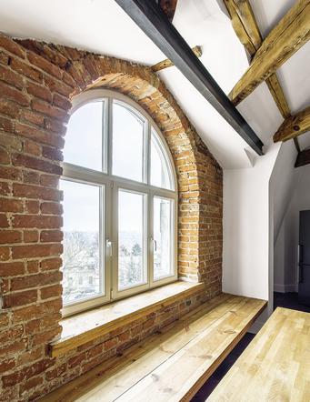

– Musieliśmy zdemontować piękne stare okno, bo rama była zmurszała – dodaje pani Emilia. Na zamówienie wykonane zostało drewniane okno łukowe wiernie naśladujące swój pierwowzór. – Nie wzięliśmy pod uwagę tego, że mogą być problemy z wniesieniem go do mieszkania. Musieliśmy demontować barierki na schodach, ale w końcu udało się je wnieść i zamontować – opowiada brat gospodyni.
Teraz nowe okno jest (odwrotnie niż w znanym powiedzeniu) zupełnie jak stare. Wymienione zostały również pozostałe okna i zamontowano dodatkowe dachowe, które doskonale doświetla od świtu do zmroku biurko na antresoli.

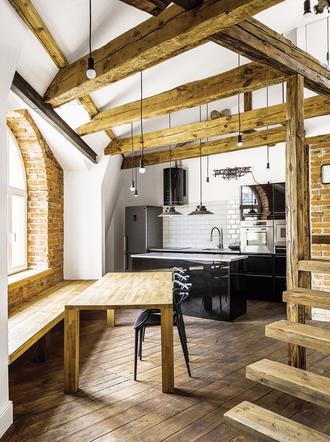

Dla inwestorów oczywiste było to, że belek i desek, które są w ich mieszkaniu, nie wystarczy, aby zrobić wejście na antresolę i wszystkie podłogi. Zależało nam na zachowaniu oryginalnych detali charakterystycznych dla tego rodzaju architektury. Wszelkie elementy, na przykład deski stropowe, odkupowaliśmy z rozbiórek innych kamienic - podkreślili inwestorzy.
Remont zaczęli od wymiany belek stropowych, które z założenia miały pozostać widoczne. Nowe, zaimpregnowane na zielono, wymienione podczas remontu dachu przez wspólnotę, inwestorzy zamieniali na wiekowe, pasujące do charakteru mieszkania. A zielone umieszczali tam, gdzie miały być ukryte.
Potem zerwali stare deski podłogowe. Tym razem również nie obyło się bez odkryć. – Pod podłogą znaleźliśmy wiekowe cegły z lubelskiej cegielni i strzępy dawnych gazet. Od razu wiedzieliśmy, że chcemy je zachować, aby przypominały o historii tego miejsca – mówi pani Emilia.
Potem przyszedł czas na wytyczenie pomieszczeń. Nowe ściany wydzielające dwa pokoje na dolnej kondygnacji miały być cofnięte o blisko 1,5 m w stosunku do starych ścian działowych. W ten sposób powiększono otwartą strefę dzienną o część wypoczynkową z miejscem na sofę oraz wygospodarowano w centrum mieszkania przestrzeń na łazienkę.
