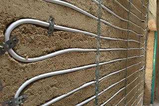

Beton konopny
Autor: Michał Stocki/ Archiwum prywatne Beton konopny to mieszanina wapna i pociętej słomy konopnej - materiał na wypełnienie ścian i ocieplenie w jednym
- My mamy m.in. wapienne i gliniane tynki, a także ściany i jednocześnie ocieplenie z betonu konopnego, chociaż słowo beton nie jest tu dobre, bo spoiwem jest wapno. Ta mieszanka wapna z pociętą słomą konopną pozwoliła zlikwidować tanim kosztem nierówności ścian. Inna technologia wiązałaby się ze żmudnym docinaniem elementów i wyrównywaniem. Na poddaszu mamy też ścianki szachulcowe, a podłoga wykonana jest mieszanki słomy i gliny. Zadbaliśmy o to, żeby nigdzie nie było miejsca na wykraplanie się pary wodnej, a te materiały potrafią oddychać i szybko odparowują, a jak są za suche, to z kolei chłoną wilgoć z powietrza. Zadbaliśmy przy tym o dobrą wentylację wszystkich pomieszczeń. Co ciekawe, w ścianie wykończonej warstwą betonu konopnego na piętrze mamy zainstalowane ogrzewanie powierzchniowe. Udało się połączyć starą technologię z nowoczesną instalacją i to wszystko działa – uśmiecha się Michał.
