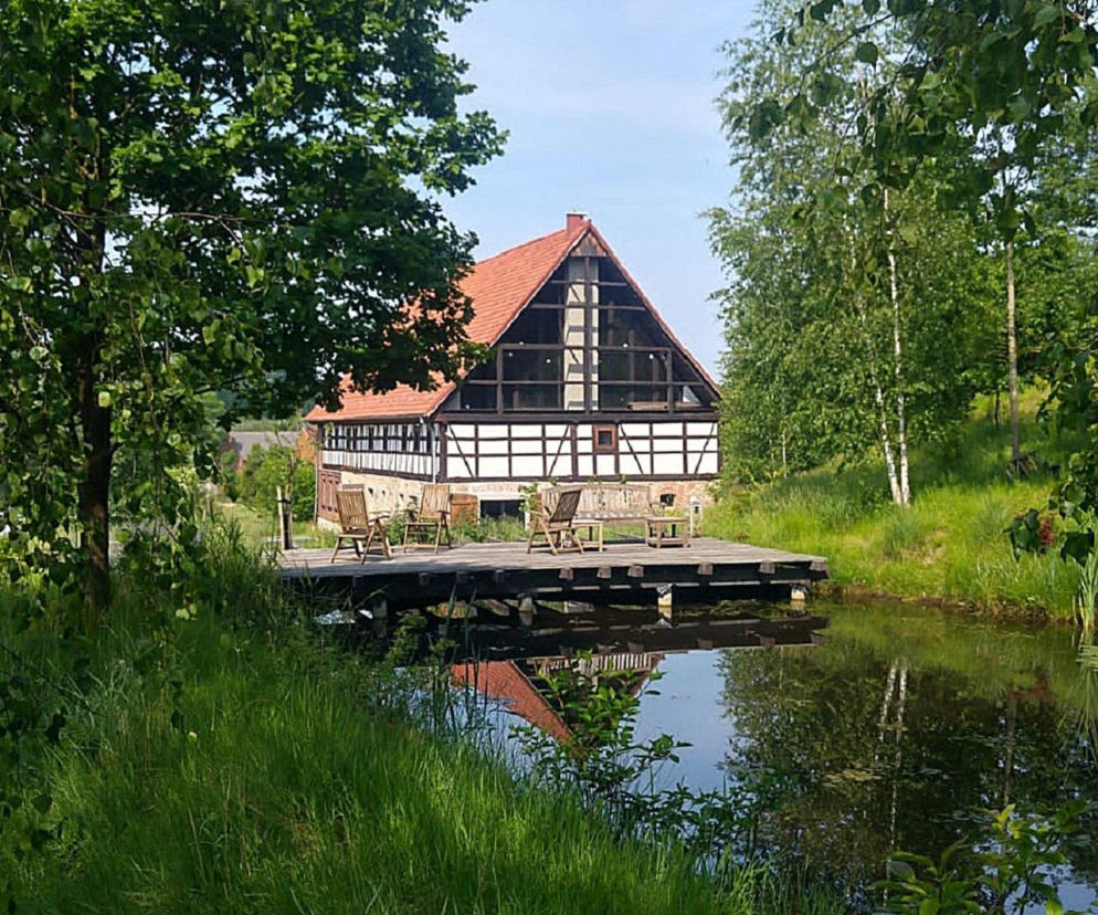

Stare domy były budowane innymi technologiami, których dzisiaj się już nie stosuje, ale jeśli chce się taki dom odbudować trzeba cofnąć się w czasie. Trzeba popatrzeć jak został zbudowany, z czego i nie próbować go na siłę przebudowywać i stosować współczesnych materiałów. Taki dom mówi wszystkimi elementami z jakich go zbudowano, jak chciałby zostać wyremontowany. Zastosowanie czegoś innego na siłę grozi katastrofą, a w najlepszym wypadku potrzebą rozbiórki i wykonania prac ponownie.
- Doświadczyliśmy tego na pierwszym etapie remontu, kiedy jeszcze nie rozumieliśmy naszego przyszłego domu. Chcieliśmy robić drenaż przy ścianach zewnętrznych, ale okazało się, że ten współczesny sposób osuszania murów w przypadku naszego domu nie tylko nie zda egzaminu, ale może spowodować uszkodzenia trudne do naprawy. To dom bez fundamentów, zbudowany na podmurówce z ogromnych głazów i mieszanki gliny i piasku, która otula podziemną część muru. Wykonany w ten sposób mur ma właściwości samoregulacji wilgotności. Wykonanie współczesnego drenażu przesuszyłoby mur przez co utraciłby on swoje właściwości. Takie mury mają określoną wilgotność i nie mogą być wysuszone.
- Wiele zawdzięczamy znawcom starej architektury sudeckiej, a przede wszystkim panu Krzysztofowi Ałykowowi, architektowi z Lubania, czy panu Witoldowi Podsiadło - specjaliście z dziedziny renowacji starych obiektów w tym regionie. To oni nauczyli nas rozumieć mowę naszego starego domu. Trzeba taki budynek rozumieć – dom szachulcowy oddycha, rusza się pracuje. Teraz wsłuchujemy się w każdy jego szept – mówi pani Iwona.

To ogromny budynek, bo ma niemal 1000 m2. Parter jest murowany, piętro szachulcowe, a pod wysokim stromym dachem dwuspadowym są dodatkowe dwie kondygnacje. W murowanej części niewielki fragment ceglany należał do części mieszkalnej. Znacznie większa była część gospodarcza przeznaczona dla zwierząt wykonana z piaskowca, uzupełnianego np. nad oknami nadprożami z cegły.

- Wiedziałam ile będzie nas kosztować pracy ten remont, ale od początku miałyśmy koncepcję jak to ma wszystko wyglądać. To miał być stary dom z zachowanym charakterem i elementami, ale z rozwiązaniami XXI w. Tego założenia się konsekwentnie trzymamy projektując nowe pomieszczenia. Zanim jednak można było cokolwiek zrobić należało odtworzyć uszkodzone stropy w części murowanej czy wymienić stare zniszczone elementy drewniane. Otrzymaliśmy wsparcie pana Krzysztofa Ałykowa, który zbadał stan drewna w budynku i sporządził projekt wymiany elementów. Tam gdzie było potrzeba zastosowane zostały elementy stalowe, m.in. w salonie-bibliotece oraz na strychu, gdzie został stworzony dodatkowy balkon.
Dużym wyzwaniem były okna ze względu na liczbę. Potrzebowaliśmy 52 sztuki w różnych wymiarach. Stare, jeśli w ogóle były, nie nadawały się do remontu – dodaje.
Jednym z założeń remontu było, żeby dom miał współczesne rozwiązania techniczne, ale zachował charakter budynku z historią. Wyeksponowany został materia ścian, są łuki, a ściany nie są równe. Różnice sięgają 15 cm, ale nikomu to nie przeszkadza.
- Przyszedł kiedyś murarz, który miał nam domurować ubytki w ceglanych ścianach. Powiedziałyśmy mu, żeby zrobił tak, żeby nie było widać że to nowe elementy. Wykonał pracę idealnie. Mur był równiutki, ale nam chodziło, żeby nie był. Wzięłyśmy z Halinką sprawy w swoje ręce, dosłownie, i młotkami „postarzyłyśmy” nowe elementy. Dom miał być szorstki i zgrzebny, choć wymuskany. Oj, majster nie był zadowolony jak zobaczył, co zrobiłyśmy z jego pracą – śmieje się  Iwona.

- Tak jak mówiłam i podkreślam to raz jeszcze, że ten dom miał być stary, ale jednocześnie także z XXI w. I nie mówię tu tylko np. o instalacjach, bo do ogrzewania zastosowaliśmy pompy ciepła z ogrzewaniem podłogowym na parterze i konwencjonalnymi grzejnikami na drugiej kondygnacji i na poddaszu. Mamy też panele fotowoltaiczne. Mam na myśli nowoczesne akcenty, które doskonale współgrają ze starą tkanką architektury.
Tak powstało oryginalne okno w dawnym wejściu do stajni. Nie ma ram i jest zamontowane bezpośrednio w odrzwiach z piaskowca. Widać tylko szkło i piaskowiec. Szkło i jego umieszczenie i obmurowanie wykonaliśmy wspólnymi siłami w trójkę. Pięknym nowoczesnym akcentem są umywalki z betonu, które wykonuje na indywidualne zamówienie według projektu rzemieślniczka-artystka z Jeleniej Góry.

Dom stoi na wypłaszczeniu terenu na pewnej wysokości ponad dnem doliny potoku, który przepływa przez Ubocze. Pod dom prowadzi podjazd pod górkę. Kiedyś oprócz tego domu stały tu także inne budynki, gospodarstwa. Podczas prac porządkowych wokół domu gospodarze natrafili na pozostałości fundamentów jednego z nich. - Teren wokół domu będziemy urządzać dłużej, bo żeby było naprawdę ładnie to posadzone rośliny muszą się rozwinąć. Bardzo brakuje mi wokół drzew. Prawdopodobnie były tu kiedyś, ale z niewiadomych przyczyn ktoś je wszystkie wyciął. Z tego co się dowiedziałam Niemcy sadzili tu przed domami lipy i kasztany, kiedy rodziły się dzieci. Na działce mamy za to staw, który już częściowo zagospodarowaliśmy. Staw i zieleń to oczko w głowie Halinki został oczyszczony i otoczony piękną roślinnością. Zrobione zostały wokoło stawu alejki.
W tym roku został wykonany taras i podjazd do domu. Wykorzystaliśmy jasny dolomit, który sprowadziliśmy z Kotliny Kłodzkiej. Sam materiał kosztował grosze. Więcej nas wyniósł transport, ale to był mój pomysł też zaczerpnięty z Holandii, gdzie taki materiał stosowany był na podjazdy do rezydencji i pałaców. Ma on naturalną właściwość zakleszczania się i tworzenia jednolitej i twardej nawierzchni – mówi pani Iwona. - Dom wygląda już niemal na wykończony, ale przed nami jeszcze sporo pracy. Ja i Ted nie możemy tu być na razie na stałe. Kiedy wyjeżdżamy z Ubocza tęsknimy za tym miejscem i odliczamy dni do kolejnego przyjazdu – uśmiecha się na koniec rozmowy pani Iwona.
