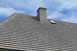

- Najpierw naprawiliśmy więźbę dachową, potem przywróciliśmy tradycyjne pokrycie dachu z gontu. Udało się znaleźć niewielkie fragmenty oryginalnego pokrycia, które posłużyły jako wzór – opowiada Witold.

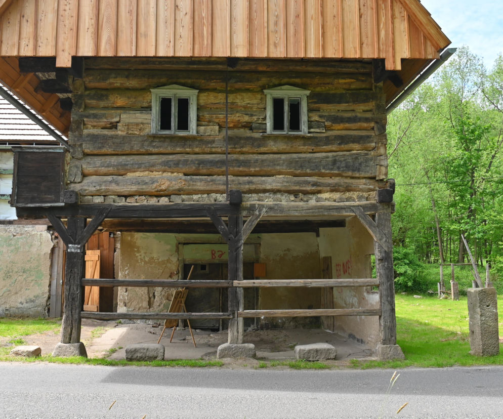

- W tym roku remontujemy ściany ryglowe, a w następnych latach planujemy renowację wieńców i partii murowanych parteru – mówi Witold. Wiele elementów wymagało delikatnego podniesienia, zabezpieczenia i rekonstrukcji, w tym dębowe słupy podcienia, które z czasem zapadły się w ziemi. Musieliśmy je wykopywać z ziemi i osadzać na nowo.
Szczególną dumą właściciela jest odtworzenie starego komina z piaskowca, który jest połączony z dużym paleniskiem w pomieszczeniu kuźni. To duże pomieszczenie służy obecnie za magazyn. Zmieściły się tu potężne modrzewiowe belki, które czekają na swój moment remontu.

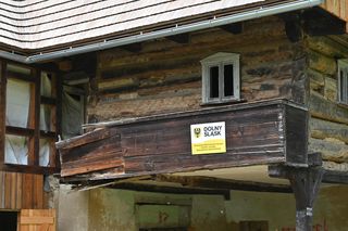

Drewniana galeria biegła wokół pierwotnego budynku, który być może jest XVII w.
Autor: DJ/ Archiwum prywatne Drewniana galeria biegła wokół pierwotnego budynku, który być może jest XVII w.

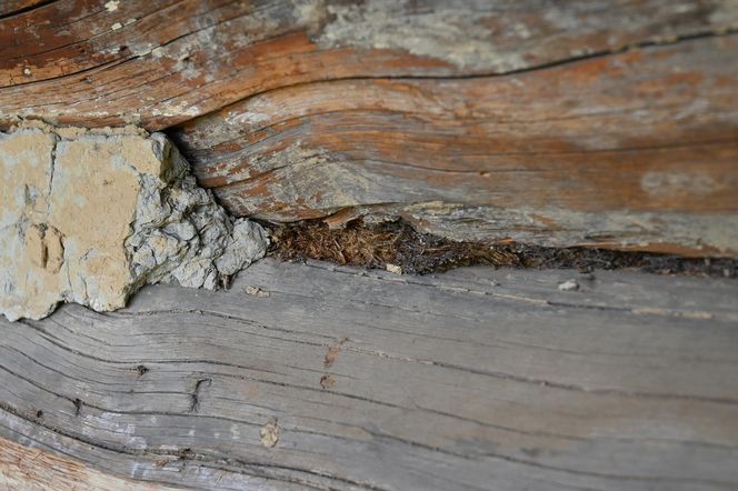

Zachowały się resztki mchu, którym uszczelniano tradycyjnie przestrzenie między belkami wieńcowej ściany
Autor: DJ/ Archiwum prywatne Zachowały się resztki mchu, którym uszczelniano tradycyjnie przestrzenie między belkami wieńcowej ściany

Parter był murowaną izbą kuźniczą z warsztatem, a piętro częścią mieszkalną z galerią prowadzącą wzdłuż budynku. Sama kuźnia miała niegdyś podcień, pod który mogły wjeżdżać wozy – nie było wtedy murowanej ściany, a kowal miał bezpośredni dostęp do koni czy naprawianych obręczy kół.
- Zachowały się oryginalne elementy, takie jak rygiel, do którego przywiązywano konie. Belka na której jest osadzony, była obita blachą, żeby koń z nudów nie obgryzał drewna – zachował się fragment okutego metalem drewnianego elementu – opowiada Witold.
Wnętrze kuźni nadal przechowuje ślady dawnego rzemiosła – na przykład wyraźnie widoczne pozostałości po palenisku i komin, który mimo destrukcji został uratowany i odrestaurowany zgodnie z tradycyjnymi metodami. - Ten komin to mój powód do dumy. Zrobiliśmy go z lokalnego piaskowca, dokładnie tak, jak był zbudowany oryginalnie. Zachowaliśmy podstawę i formę.
Na szczycie znajdzie się jeszcze czapka z białego piaskowca, którą wykonali miejscowi mistrzowie kamieniarstwa, z którymi Witold Podsiadło współpracuje. - Ciekawostką jest przebieg drogi, która ma obecnie nową asfaltową nawierzchnię, ale wyraźnie jest podniesiona w okolicy kuźni. W podcieniu kuźniczym i obok wszędzie jest mnóstwo żużla pod ziemią. Jestem pewien, że podwyższenie drogi też spoczywa na żużlowym podkładzie, który kowal latami tam wysypywał.
