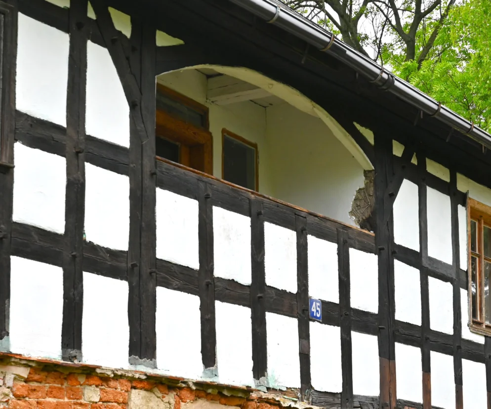

Szachulcowa loggia w domu w Twardocicach
Autor: Dariusz Jędrzejewski Szachulcowa loggia w domu w Twardocicach

– Szukaliśmy z mężem domku w odległości do stu kilometrów od Wrocławia, na wsi, najlepiej w górach. I tak trafiliśmy na dom w Twardocicach. Miał jeszcze wtedy taki dziwny, niebieskawy kolor - pola szachulcowe były pomalowane na zielono-niebiesko, ale było to urokliwe – mówi Elżbieta. – Nie mieliśmy jeszcze wtedy pojęcia, że mamy do czynienia z domem przysłupowym – dodaje. Na początku był zachwyt pięknem starej architektury, rysunkiem drewnianych belek na szachulcowym piętrze, a przede wszystkim maleńkim balkonikiem, loggią, który ozdabia ścianę od ulicy. Decyzję o kupnie podjęli niemal natychmiast i w ciągu dwóch tygodni sfinalizowali zakup. – Zakochaliśmy się w tym domu od razu. Spodobał nam się pod każdym względem, chociaż nie wiedzieliśmy jeszcze, co kryje się pod wszystkimi warstwami tynku i farby – uśmiecha się Elżbieta.
