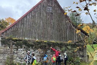

Grupa wolontariuszy i znajomych wraz z pomysłodawczynią i opiekunką programu Małgorzatą Maszkiewicz przemierzyła Szklarską Porębę i Świeradów-Zdrój w celu zinwentaryzowania i wykonania dokumentacji fotograficznej domów przysłupowych. Przez Stowarzyszenie Flins została przeprowadzona wycieczka edukacyjna dla dzieci, żeby poznały piękno dziedzictwa regionu, w którym mieszkają.
- Każdy dom oczywiście najpierw fotografujemy, jeśli można to rozmawiamy z właścicielami. Dysponują oni często bezcenną wiedzą na temat budynku, a czasami nawet dokumentami i zdjęciami. Mają zdjęcia zrobione zaraz po wojnie albo nawet przedwojenne znalezione gdzieś na strychu. Dzięki tym fotografiom możemy zobaczyć, że np. budynek dzisiaj otynkowany, kiedyś był domem przysłupowym z piętrem ryglowym. To są niezwykle cenne znaleziska – mówi Małgorzata Maszkiewicz.

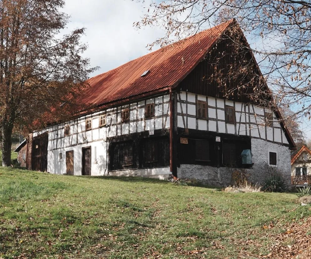

Powstał niemal godzinny dokument o domach przysłupowych, ich genezie, konstrukcji, współczesnych problemach i potencjałach. Jego premiera w centrum kultury na nagrodzonym ostatnio jako najbardziej przyjaznym na świecie, dworcu kolejowym w Szklarskiej Porębie, zachęciła widzów do przemyśleń, a niektórych nawet do rozważań na temat zakupu takiego domu ze względu na pozytywny wpływ na środowisko i zdrowie (naturalne materiały, ograniczenie zabudowy nowych terenów).

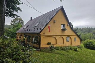

Te obiekty często mają zamaskowane elementy poświadczające ich konstrukcję. Z zewnątrz można je czasem zidentyfikować po kształcie. Budynki pokryte tynkiem często w środku mają widoczne piękne drewniane konstrukcje po których układzie poznać można, że jest to właśnie taki budynek przysłupowy lub zrębowy.
- Mniej więcej potrafię dostrzec, który dom jest przysłupowy, który nie. Były jednak przypadki, że byłam zaskoczona. Jeden z nich to budynek, który z jednej strony wyglądał na lata 80. - seledynowy tynk, styropian, dach wyprostowany z lekkim spadkiem, a z drugiej izba zrębowa – mówi Małgorzata Maszkiewicz. – Czasami na tynku widać pęknięcia po liniach, które świadczą, że pod spodem są belki ryglowe. W miejscu izby zrębowej widać uwypukloną elewację przez zabudowanie cegłami, za sprawą których ta część wysunęła się nieco poza bryłę budynku. W jednym z domów w Świeradowie między oknem a dobudowaną właśnie ścianą było widać belki izby zrębowej ze spoinami. Wszystko czasami widać, tylko trzeba się przyjrzeć. Kiedy spojrzymy pod okap dachu możemy czasami zobaczyć pozostałości śląskiego gontu, charakterystycznego pokrycia domów przysłupowych. Czasami  sami właściciele mówią, że w środku jest izba drewniana, a z zewnątrz dziadek kiedyś belki obudował. Docieramy do informacji o domach różnymi drogami – opowiada Pani Małgosia.

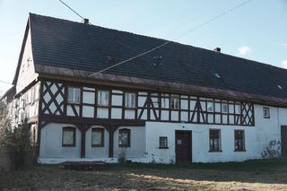

- Byłam ostatnio w Działoszynie pod Bogatynią. Okazuje się, że tam są w zasadzie prawie same domy przysłupowe, ale w większości otynkowane. Z tego co zauważyłam to jest tam w zasadzie tylko oryginalna zabudowa – nowych budynków prawie tam nie ma. Od razu pomyślałam, że jakby te wszystkie domy odrestaurować jak należy, to byłby to drugi Oberkunnersdorf, który miałam przyjemność ostatnio zobaczyć i mnie po prostu strasznie urzekł. Jest trochę jak przeniesienie się w czasie albo wejście do jakiejś baśni. No i wiem, że Działoszyn tak samo mógłby wyglądać, tylko trzeba budować świadomość i programy, które pomogą nam to osiągnąć – kończy Pani Małgosia.
