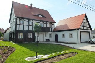

Kraina Domów Przysłupowych to południowo-zachodni kraniec Polski, a także sąsiednie tereny Czech i Niemiec. Wyróżnia się charakterystyczną architekturą związaną z działalnością wytwórczą miejscowej ludności – tkactwem. Od setek lat w wielu domach działały warsztaty tkackie. Podczas ich pracy powstają drgania, które mogą działać niszcząco na drewnianą konstrukcję. Żeby zniwelować ten efekt, wymyślono specyficzną podwójną konstrukcję z przysłupami. Szacuje się, że na terenie Polski zachowało się kilkaset domów przysłupowych, nazywanych też łużyckimi (w Czechach – ok. 3600, w Niemczech – ok. 6000). Są one inwentaryzowane, opisywane, wpisywane do rejestru zabytków. Miłośnicy regionalnej architektury poddają je pieczołowitej renowacji. Jednak dom przysłupowy można też zbudować od podstaw zgodnie z wymogami współczesnego budownictwa, a także w zgodzie z miejscową tradycją. O nowych domach przysłupowych opowiada architekt Adam Cebula, projektant takich budynków.

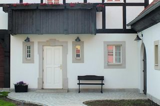

Adam Cebula: Wyjątkowość ta polega na oryginalnej konstrukcji: piętro jest oparte na słupach oplatających parter budynku (drewnianą izbę zrębową - mieszczącą bardzo często również warsztat tkacki). Słupy miały na celu oddzielenie parteru od reszty budynku ze względu na drgania wywołane pracą warsztatów tkackich oraz przeniesienie ciężaru nadwieszonego piętra i dachu.
Takie domy są charakterystyczne dla jednego obszaru – występują na pograniczu Polski, Czech i Niemiec.
Co wyróżnia domy przysłupowe?
Jakie są typowe elementy domu przysłupowego?
Typowe elementy domu przysłupowego to:
  • słupy obiegające izbę zrębową tworzące tzw. stół ciesielski podtrzymujący piętro,
  • izba zrębowa drewniana o budowie skrzynkowej, oddzielona od pozostałej konstrukcji budynku,

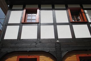

  • piętro wykonane z kratownicy drewnianej wypełnionej szachulcem, o monochromatycznej kolorystyce, w której można wyróżnić rygle oraz zastrzały, niejednokrotnie układające się w zapisy runiczne,
  • część murowana (kamienna lub kamienno-ceglana, tynkowana) to część gospodarcza wraz z sienią wejściową, kominem oraz piecem, mieszcząca spiżarnię i pomieszczenia na żywy inwentarz,
  • stromy dwuspadowy dach,
  • portal drzwiowy bogato zdobiony (drewniany lub kamienny).

Zasadniczo w domach przysłupowych występowała konstrukcja ścian z szachulcem.

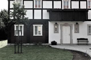

Najtrudniejsze jest zachowanie układu konstrukcyjnego przy zastosowaniu współczesnych materiałów. W moich projektach stosuję konstrukcje murowane wykonane z pustaków ceramicznych wraz z dociepleniem, czyli w układzie ściany warstwowej. Warstwa docieplajaca jest również w układzie warstwowym wraz z rusztem drewnianym i mocowanym do niego szachulcem. W niektórych moich projektach piętro i poddasze zaprojektowane były w części przysłupowej w układzie częściowo wspornikowym murowanym. W tym przypadku przysłupy nie pełniły funkcji konstrukcyjnej.
Domy z szachulcem wymagają też stosowania odpowiednich materiałów izolacyjnych, zarówno jako wypełnienie szachulca - muszą być one jednocześnie odpowiednie dla drewna i stanowić dodatkową izolację wewnętrzną. Materiały te, na przykład izolacje na bazie gliny, jeszcze do niedawna były trudno dostępne i kosztowne. Obecnie są już bardziej powszechne materiały z wełny drzewnej.
