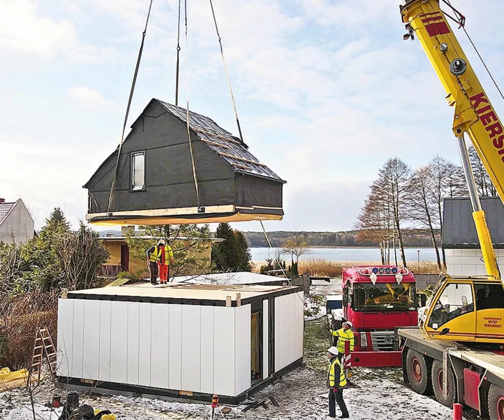

Jak wygląda montaż domu z gotowych elementów krok po kroku?
Moda na proste, kubiczne bryły domów jest bardzo na rękę producentom domów modułowych, które w większości taką mają właśnie formę. Moduły to sześciany o czterech ścianach zewnętrznych, stropodachu i podłodze. W fabryce montowane są też elementy wykończeniowe, a nawet część wyposażenia.
Moduły nie są duże (długość 8,4-9,6 m, szerokość 5,4-6,6 m, wysokość 3 m, niektóre nawet 14 m długości i 4 m szerokości), aby można je było w całości zapakować na ciężarówkę, a później unieść i ustawić dźwigiem. Aby powstał większy dom, zestawia się kilka modułów – jeden obok drugiego lub także piętrowo. Moduły oferowane są oczywiście w kilku wariantach wykończenia.
W zdecydowanej większości domy modułowe mają konstrukcję szkieletową. Ściany i stropy zrobione są albo z drewna – suszonego komorowo, struganego i fazowanego oraz impregnowanego lub ze stali ocynkowanej. W domach o szkielecie stalowym wypełnienie ścian i stropów tworzą płyty warstwowe z izolacją termiczną z pianki poliuretanowej – grubości 10 cm dla ścian i 12 cm dla stropu. W ścianach o szkielecie drewnianym wypełnienie zrobione jest z wełny mineralnej i ma grubość 14 cm.
Ściany działowe budowane są tak jak w innych domach szkieletowych. Ich konstrukcję tworzy stalowy szkielet. Między jego słupkami umieszczone są – jako izolacja akustyczna – płyty z wełny mineralnej. Obudowę stanowią zaś płyty gipsowo-kartonowe przygotowane do pomalowania lub płyty wiórowe.
Dachy płaskie zrobione są z płyt warstwowych z blachy trapezowej i materiału termoizolacyjnego. Dachy skośne, zbudowane z wiązarów kratownicowych, mogą być pokryte blachodachówką lub bitumicznymi płytami falistymi. Domy mają rozprowadzone przewody instalacji wodnej i kanalizacyjnej oraz elektrycznej, RTV i c.o. Moduły takie ustawia się nawet na podmurówce opartej na fundamentach słupowych, zagłębionych w gruncie.
Niektóre domy z modułów lub kontenerów firmy wyposażają w urządzenia umożliwiające uniezależnienie się od sieci kanalizacyjnej i elektrycznej. W budynku instalowany jest system oczyszczania zużytej wody oraz turbina wiatrowa, która może pozyskiwać energię nawet wtedy, jeśli prędkość wiatru spadnie do 1,5 m/s. Przy prędkości 7 m/s turbina zdolna jest wytworzyć dziennie 25 kWh energii. Dodatkowo w budynku zainstalowany zostaje zestaw hydroforowy, dzięki któremu da się pobierać wodę bezpośrednio z własnego ujęcia.

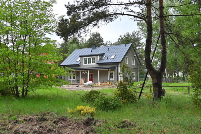

Dom prefabrykowany - przyjechał ciężarówką z fabryki a wygląda jak budowany tradycyjnie
Autor: Dariusz Jędrzejewski Dom prefabrykowany - przyjechał ciężarówką z fabryki a wygląda jak budowany tradycyjnie

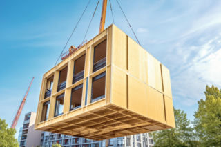

Jak są skonstruowane moduły?
Powstają w technologii szkieletowej, podobnie jak domy kanadyjskie. Jedne mają jednak szkielet z drewna czterostronnie struganego, suszonego komorowo, klasy C24, a inne ze stali ocynkowanej i pomalowanej farbą antykorozyjną. Szkieletowe są ściany, stropy i dachy. Między belkami i słupami szkieletu umieszczane jest ocieplenie – z wełny mineralnej, płyt z włókna drzewnego, płyty PIR albo natryskowej piany PUR. Z obu stron szkielet jest usztywniony okładziną z płyt drewnopochodnych.
Od zewnątrz pod płytami jest jeszcze folia wiatroizolacyjna, a od środka domu – paroizolacyjna. Od zewnątrz dom ma dodatkowe ocieplenie – na przykład ze styropianu. Czasem w jednym domu obecne są dwa typy szkieletów. Ściany są z drewna, a stalowe profile tworzą konstrukcję podłóg i stropów. Spód domu bywa zabezpieczony siatką stalową i membraną paroprzepuszczalną pozwalającą na oddychanie podłogi lub jest obłożony blachą stalową, ocynkowaną.
