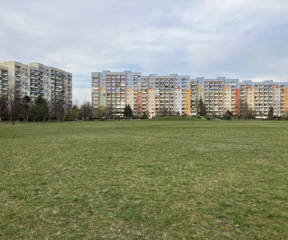

Osiedle Zaspa w Gdańsku
Autor: Dariusz Jędrzejewski Osiedle Zaspa w Gdańsku
