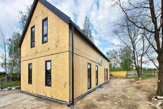

Budowa domu z paneli warstwowych - 3 warianty
Dróg do niego jest kilka. Wariant pierwszy to kupić panele i wynająć firmę do ich zmontowania. Jest to jednak nieco ryzykowne, gdyż praktycznie jedyni prawdziwi fachowcy od tej technologii są zatrudnieni w specjalistycznych firmach wykonawczych. Co prawda producenci przekonują, że ich technologia jest prosta, i proponują nawet darmowe przeszkolenie ekipy budowlanej, ale raczej nikt nie chciałby, żeby robotnicy uczyli się na jego domu.
Wariant drugi to zamówienie domu w przedsiębiorstwie. Udajesz się tam z projektem, na podstawie którego wytworzona zostanie odpowiednia liczba paneli. Po ponumerowaniu dojadą na budowę i zostaną zmontowane w całość, co zajmuje raptem kilka dni.

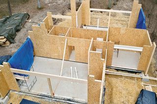

Trzeci wariant to prefabrykacja. Budowę zaczyna się oczywiście od fundamentów. Te – bez względu na rodzaj – muszą być bardzo dobrze wypoziomowane. Ich budowa spada na barki inwestora.

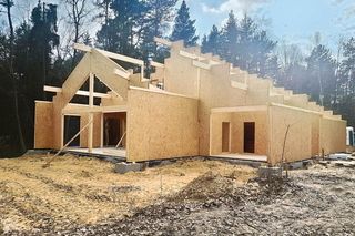

Technologia budowy
Na zaizolowanym betonie układa się belki podwalinowe – z drewna lub ocieplonych belek OSB, a do nich mocuje panele, ustawiając je pionowo. Panele łączy się wzajemnie na tak zwane obce pióro i wkręty do drewna. Obce pióro to dwie listwy z płyt OSB o takiej wysokości jak panele. Przykręca się je od spodu do wystających krawędzi okładziny z płyt.
Następnie, po nasadzeniu drugiego panelu na takie pióro, dokręca się go do niego. Styki wymagają też wypełniania pianą rozprężną PUR, żeby w tych miejscach nie pojawiły się mostki termiczne. Robi się to przed dostawieniem każdego kolejnego panelu. Czasem zamiast obcych piór stosuje się belki dwuteowe. Niektóre firmy proponują też umieszczenie między płytami łączników wypełnionych pianą PUR, mających formę belek.
W zależności od projektu domu konieczne bywa zastosowanie belek konstrukcyjnych, na przykład w narożach ścian lub jako nadproża bądź oczepy. Jeśli będą to belki z drewna litego lub klejonego, ściany trzeba będzie docieplać od zewnątrz, bo takie belki mają zdecydowanie niższą izolacyjność cieplną od paneli. Nie będzie to konieczne, jeśli zastosuje się ocieplone belki drewnopochodne lub kształtowniki kompozytowe.

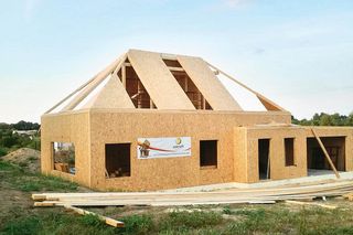

Stropy w domach z paneli mają konstrukcję belkową. Możliwe jest też użycie paneli samonośnych. Więźba może być tradycyjna. Wówczas panele tworzą ocieplenie nakrokwiowe lub są umieszczane między krokwiami. W tym drugim przypadku wymagana będzie dodatkowa warstwa izolacji cieplnej – od zewnątrz lub od wewnątrz, aby krokwie nie stały się mostkami termicznymi. Można też zrezygnować z typowej więźby i zastosować samonośne panele dachowe, łącząc je podobnie jak panele ścienne.
