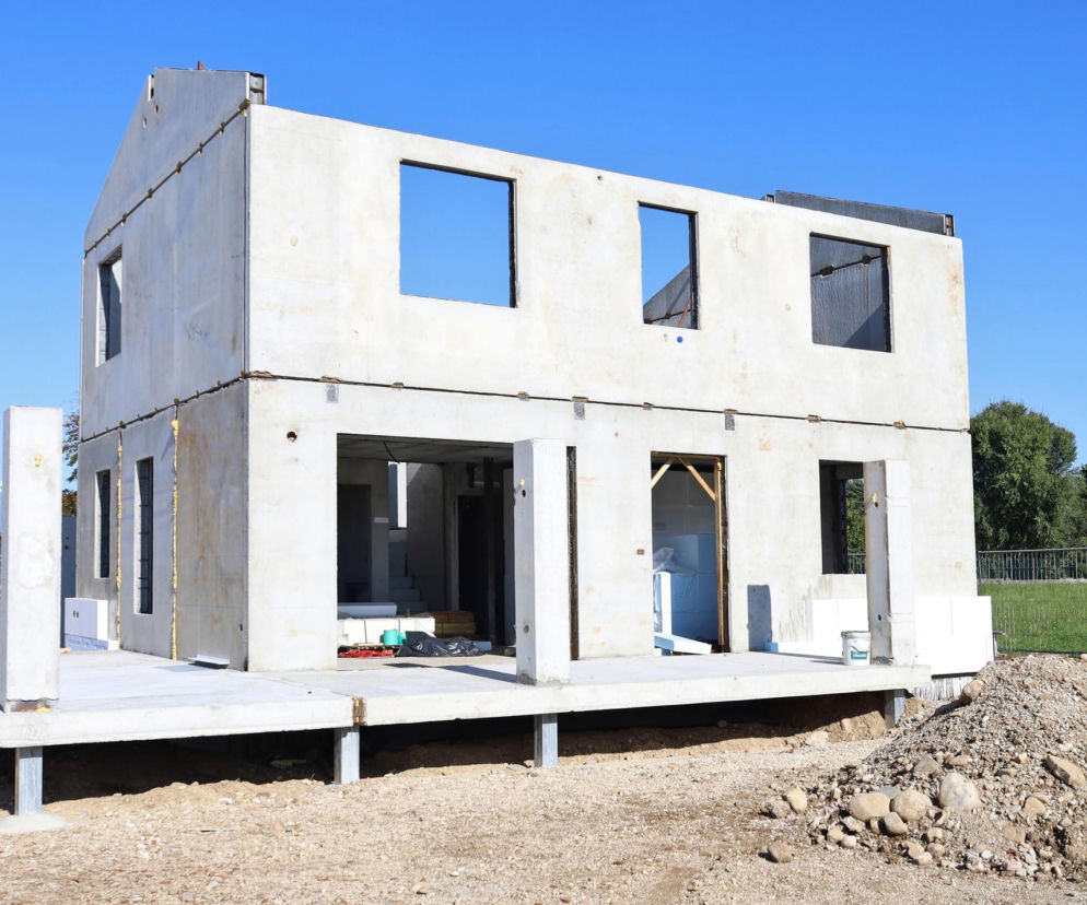

Domy prefabrykowane łączą nowoczesną technologię z wygodą inwestora. Większość elementów powstaje w fabryce, co pozwala skrócić czas montażu, zwiększyć precyzję wykonania i ograniczyć wpływ warunków pogodowych.
Prefabrykaty w budownictwie jednorodzinnym – od projektu po montaż
Autor: Luca Piccini Basile/ Getty Images Prefabrykowane elementy konstrukcyjne, takie jak ściany, stropy czy moduły przestrzenne, wytwarzane są w kontrolowanych warunkach fabrycznych, co zwiększa powtarzalność wymiarów i ogranicza ryzyko błędów montażowych

Domami prefabrykowanymi można nazwać te, których większość elementów powstała w zakładzie wytwórczym. Mówiąc „elementy”, nie mamy tu jednak na myśli cegieł, drzwi lub dachówek, ale większe, gotowe części budynku, na przykład ściany, duże fragmenty stropów, a nawet przestrzenne moduły stanowiące całość, połowę, jedną trzecią lub ćwiartkę domu.
