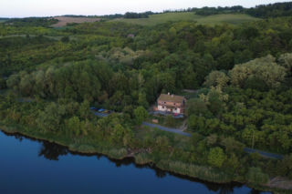

Para początkowo planowała zrealizować projekt w pobliżu Krakowa, jednak trudności w znalezieniu odpowiedniej działki sprawiły, że ostatecznie ich marzenie spełniło się na północy Polski, około 60 km od Szczecina.
Poszukiwania idealnej przestrzeni pod budowę ekologicznego domu wyznaczały trzy kluczowe kryteria, które John ustalił na samym początku. Pierwszym z nich była bliskość parku narodowego, który miał zapewnić nie tylko piękno naturalnego krajobrazu, ale i pewność, że teren będzie chroniony przed nadmierną zabudową. Drugim, równie ważnym aspektem, była lokalizacja w zasięgu 100 km od stolicy, która oferowała stosunkowo łatwy dostęp do kultury i międzynarodowej wymiany, ale wciąż gwarantowała ciszę i spokój. Trzecim kryterium była spokojna okolica przy tzw. ślepej drodze (nieprzelotowej), z ograniczonym ruchem samochodowym.
Te wszystkie założenia spełniła sześciohektarowa działka w Zatoni Dolnej (województwo zachodniopomorskie), położona w pobliżu niemieckiego Parku Narodowego Doliny Dolnej Odry, zaledwie 100 km od Berlina. To miejsce, które łączyło w sobie niezakłóconą harmonię natury oraz spokój odległej wsi.

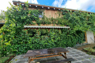

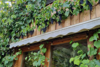

- Zawsze docenialiśmy chłód ścian w starych domach latem. Doskonała izolacja jest niezbędna. Nie można jednak zapominać o bezwładności cieplnej (zdolność materiałów do magazynowania ciepła i powolnego reagowania na zmiany temperatury otoczenia). Warstwa izolacyjnego szkła komórkowego umieszczona pod 20-centymetrową płytą pozwala nam wykorzystać jej masę termiczną. Ściany z litego drewna i surowej ziemi (gliny) nie tylko stabilizują temperaturę, ale także poziom wilgotności w domu. Materiały te pochłaniają nadmiar pary wodnej, gdy powietrze jest wilgotne i nawilżają, gdy jest suche.
System klimatyzacji pasywnej, który w Europie nazywany jest „studnią prowansalską” lub „studnią kanadyjską”, stanowi kolejny element pozwalający na utrzymanie komfortowej temperatury. Podziemna rura, która ciągnie się przez 60 metrów na głębokość 2 metrów, doprowadza do domu powietrze o temperaturze 8–12°C bez względu na porę roku. To rozwiązanie działa również zimą, gdy temperatura na zewnątrz spada.
- Pod koniec lutego okna salonu pochłaniają wystarczającą ilość energii słonecznej, aby wyłączyć ogrzewanie. Latem dom i taras osłania markiza. Winorośl na ścianach skutecznie chroni nas przed upałami. Natomiast zimą ją przycinamy, aby w pełni korzystać ze słońca.

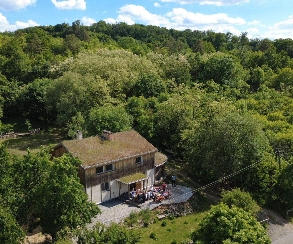

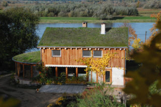

Zielony dach to kolejny element, który nie tylko zapewnia izolację termiczną, ale także pomaga w walce z upałami. Roślinność, dzięki procesowi ewapotranspiracji (parowanie terenowe), ochładza powietrze wokół domu i chroni przed przegrzewaniem. Co ważne, obecność zieleni na dachu pozwala uniknąć problemów związanych z tradycyjnymi rozwiązaniami dachowymi, gdzie często stosuje się chemikalia do eliminowania mchów czy porostów. Toksyny z tych produktów zanieczyszczają wodę, którą później pijemy. W przypadku budynku Johna i Sandie rośliny obecne na pokryciu dachowym pełnią również funkcję oczyszczania wody deszczowej. Kiedy woda spływa z dachu, jest znacznie czystsza niż w przypadku tradycyjnych dachów, co stanowi dodatkową korzyść ekologiczną.
- Oczywiście, zdarzają mi się pytania: "Jak Pan kosi trawę na dachu?", ale odpowiedź jest prosta – nie muszę tego robić. Przy 12 cm gleby trawa nie przekracza 20 cm wysokości.
