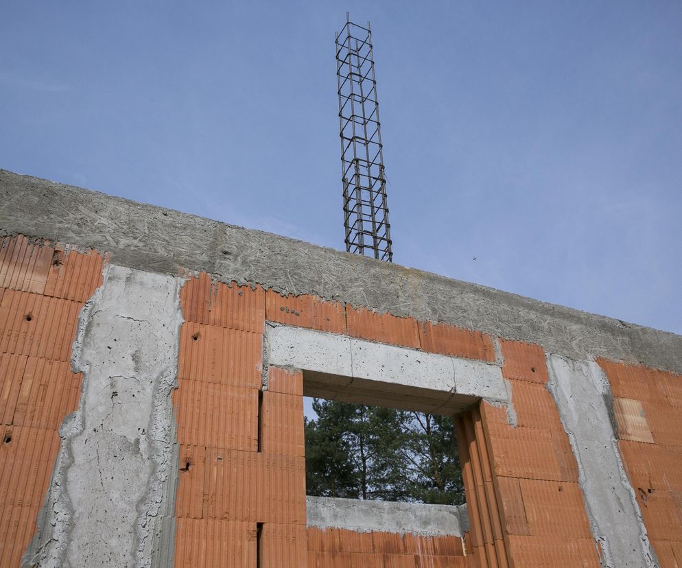

Wieniec: wymiary
Wieniec najczęściej zajmuje całą grubość ściany konstrukcyjnej (24-25 cm) i najczęściej jest belką o przekroju kwadratowym. Inaczej jest tylko na ścianach jednowarstwowych. Tam, obok wieńca, trzeba umieścić warstwę izolacji termicznej. Ponieważ elementy ścienne w tej technologii są grubsze, to przy ułożeniu termoizolacji o bardzo dobrej lambdzie (np. polistyrenu ekstrudowanego) wieniec może mieć takie wymiary jak na ścianach, które są później ocieplane.
Wieniec: zbrojenie
Wieńce zbroi się podłużnie, stosując cztery pręty o średnicy 12-16 mm ze stali żebrowanej AIII N. Układa się je po dwa górą i dwa dołem. Na ścianie wewnętrznej dopuszcza się zbrojenie wieńca trzema prętami podłużnymi – dwa na górze i jeden na dole. Pręty główne związuje się ze sobą strzemionami wykonanymi ze stali A0, najczęściej gładkiej o średnicy 4,5-6 mm. Rozmieszcza się je co 20-30 cm (na każdym metrze są trzy-cztery strzemiona).
 Bardzo ważnie jest zachowanie ciągłości zbrojenia. To nad ścianami wewnętrznymi musi być połączone z tym nad ścianami zewnętrznymi. Łącząc poszczególne odcinki prętów, trzeba zachować odpowiednią długość zakładów, a we wszystkich narożnikach wieńca pręty główne należy odpowiednio odgiąć lub zastosować tak zwane fajki, czyli pręty o długości 1,5-2 m wygięte pod kątem prostym.
Jeśli wieniec łączy się z żelbetowymi słupami wzmacniającymi ściany (trzpieniami) lub ze słupkami ścianki kolankowej, trzeba także połączyć ich zbrojenia.

Wieńce na poddaszu
Gdy konstrukcja dachu skośnego opiera się na ścianach poddasza, trzeba je usztywnić wieńcem. Belka wieńcowa powinna spinać kondygnację budynku dookoła w sposób nieprzerwany. Pod dachem dwuspadowym wieniec kolankowy powinien przechodzić przez ściany szczytowe. Jeśli na drodze pojawi się przeszkoda w postaci otworów okiennych, belkę prowadzi się tak, aby ominęła otwór. Na przykład gdy na poddaszu są zaprojektowane okna kolankowe, czyli zestaw składający się z okna wstawianego w ściankę kolankową i okna połaciowego, belka ma postać łamaną – przechodzi w żelbetowe słupki wokół otworu okiennego i łączy się z wieńcem stropowym. W ścianie szczytowej słupki wokół otworów okiennych tworzą na przykład ciągłą ramę z nadprożem. Innym rozwiązaniem jest zagięcie wieńca ze ścian kolankowych i wpuszczenie go w ściany szczytowe tylko na pewnym odcinku (minimum 1,5 m), takie zakotwienie go w ścianie szczytowej.
 Żelbetowe wzmocnienia ścian szczytowych mają różne formy. Może to być ukośny wieniec na krawędzi ściany albo wieniec na wysokości poziomych elementów więźby (jętek), do których będzie podwieszony sufit nad użytkową częścią poddasza, połączony z wieńcem prowadzonym na ściankach kolankowych żelbetowymi trzpieniami lub wieńcem ukośnym.
Choć możliwości jest wiele, we wszystkich rozwiązaniach ważne jest zachowanie ciągłości zbrojenia.
