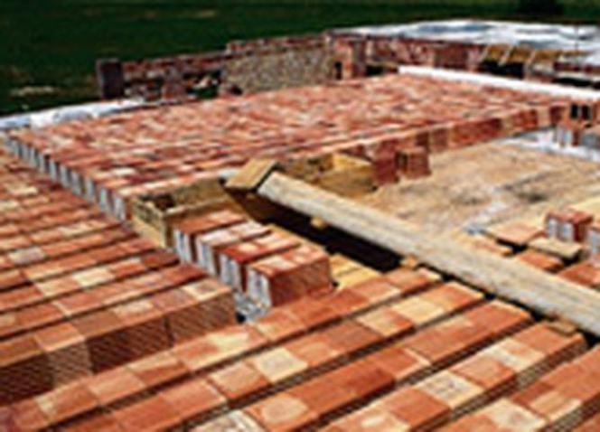

Strop gęstożebrowy
  • deskowania wymagają tylko jego obrzeża;
  • jego grubość zależy od wysokości wypełnienia – strop z najniższych pustaków ma grubość 24 cm, z najwyższych – 29 cm;
  • jest lekki – zależnie od rodzaju pustaków stropowych 1 m² stropu waży od 160 do 340 kg;
  • zawsze wymaga dodatkowej izolacji akustycznej;
  • jego rozpiętość jest ograniczona długością belek, a szerokość zależy od szerokości pustaków;
  • nie wymaga wielkiego doświadczenia, z odpowiednim ustawieniem prefabrykatów poradzą sobie nawet dwie osoby;
  • prace można prowadzić na raty. Przerwy można robić po ułożeniu belek, a także pustaków. Ewentualne zanieczyszczenia z ich powierzchni zwieje wiatr, a do czyszczenia zostaną tylko zagłębienia na belkach i żebrach;
  • sufit zawsze wymaga szpachlowania i grubszej warstwy wykończeniowej.
