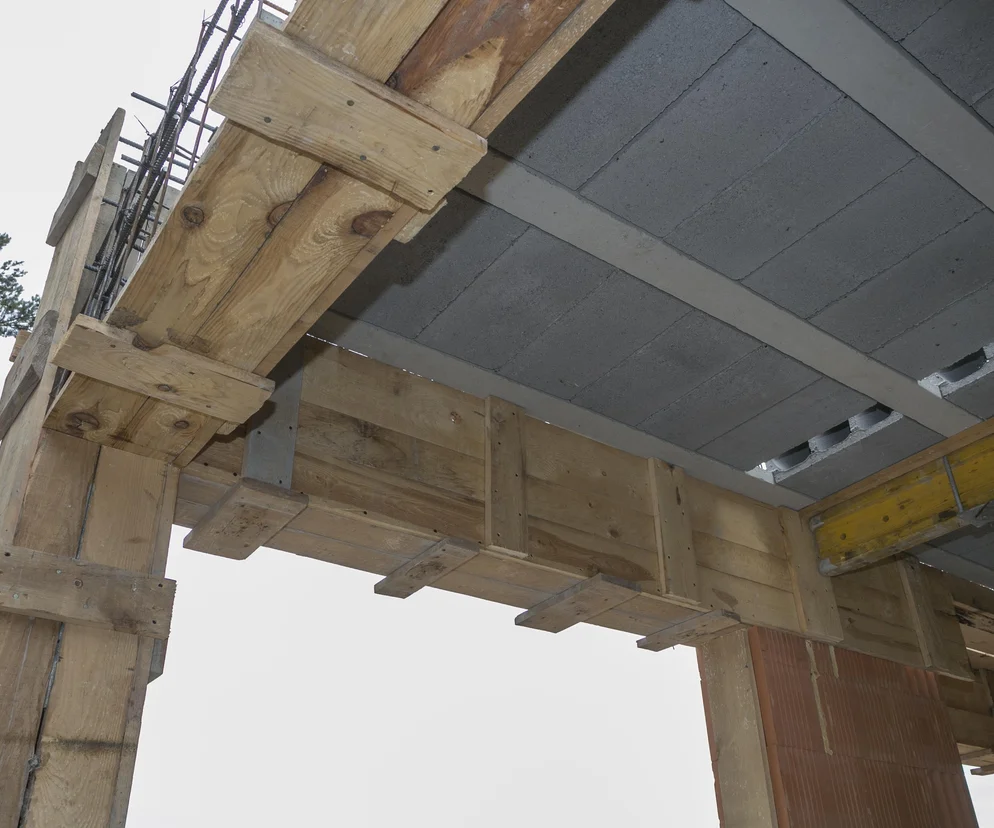

W starym budynku wady stropu objawiają się przeważnie od spodu. Widać wtedy ugięcie w środkowej części, pęknięcia na tynku, czasem odpadające jego płaty. W skrajnych przypadkach odpadają nawet spodnie części pustaków stropowych typu akerman. Pęknięcia można również zaobserwować od góry, ale dopiero po zerwaniu starej posadzki. W nowych domach rysy skurczowe i pęknięcia da się zauważyć już nawet po kilku dniach od zakończenia betonowania. Są one widoczne od góry, w warstwie nadlewki na stropie gęstożebrowym lub w żelbetowej płycie stropu monolitycznego. Powstają z reguły w upalne dni, gdy beton będzie bardzo szybko wiązał, a robotnicy nie dopilnują czynności pielęgnacyjnych. Następuje wówczas silny skurcz w warstwie betonu, kończący się rysami i pękaniem.

Konstruktor, po dokładnym zbadaniu stropu może orzec, że zaobserwowane rysy i pęknięcia niczym nie grożą. Mogą to być płytkie rysy skurczowe. Od spodu, na tynku, którym wykończono sufit mogą natomiast pojawiać się pęknięcia w pobliżu miejsc styku belek stropowych z pustakami albo cegłami tworzącymi wypełnienie stropu lub między poszczególnymi prefabrykowanymi płytami stropowymi. Takie niegroźne rysy wystarczy zaszpachlować, na przykład używając cementu modyfikowanego polimerami (oferowane są gotowe zestawy naprawcze PCC). Metodą stosowana przy głębszych pęknięciach stropu jest iniekcja. Polega na wstrzykiwaniu specjalnej masy wypełniającej pustą przestrzeń. Niekiedy pęknięcia przed zaszpachlowaniem wymagają jeszcze zazbrojenia. Po naniesieniu pierwszej warstwy masy szpachlowej wtapia się w nią pas siatki z włókna szklanego i nanosi drugą warstwę masy i wygładza. Gdy usterki są widoczne od spodniej strony można je ukryć pod okładziną sufitu podwieszanego. Niestety, często nawet drobne pęknięcia stropu bywają zwiastunem poważniejszych kłopotów. Trzeba więc przez pewien czas, zanim przystąpisz do napraw, obserwować, czy nie wydłużają i nie stają szersze. Jeśli tak, może to oznaczać, że strop jest przeciążony i postępuje jego odkształcenie.

Zbyt mała nośność stropu może wynikać z kilu przyczyn. Bywa rezultatem błędów projektanta, błędów wykonawczych lub zastosowania materiałów nie spełniających właściwych standardów (niższej klasy betonu, niższej klasy stali). Strop można także przeciążyć, na przykład dobudowując nadplanowe ścianki działowe. Metod wzmacniania konstrukcji stropu jest wiele. W przypadku starych stropów Kleina, często do istniejących belek (dwuteowników) między którymi jest wypełnienie z cegieł, wystarczy od góry dospawać dodatkowe belki i ułożyć ponownie podkład podłogowy. Można także, i to również w przypadku innych konstrukcji stropowych, wykonać nadlewkę betonową, która usztywni płytę stropu. Wcześniej należy jednak uszorstkowić powierzchnię starego betonu, na przykład poprzez jej frezowanie oraz zagruntować odpowiednim gruntem szczepnym, aby zapewnić dobre połączenie nowego betonu ze starym. Konieczne jest także wykonanie nowego, dodatkowego zbrojenia i połączenie go z istniejącym zbrojeniem stropu. Konstruktor musi przed takimi zabiegami ustalić, czy dodatkowe obciążenie stropu nie pogorszy sytuacji.
