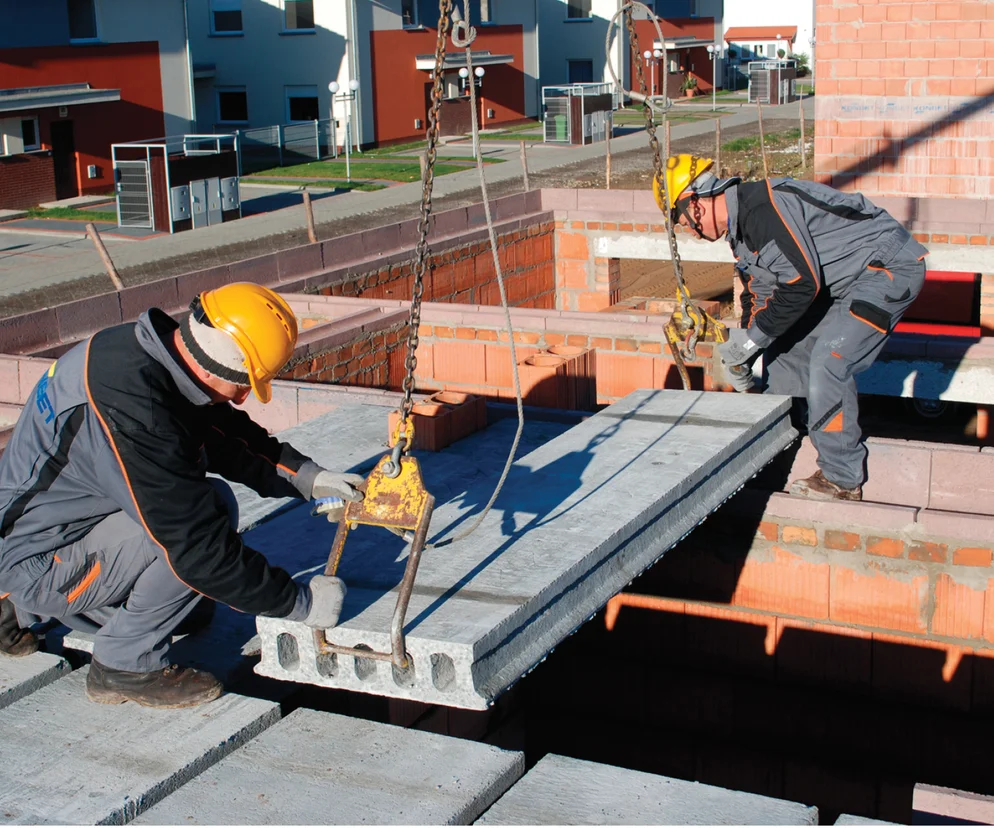

Strop z płyt ze strunobetonu wykonuje się w jeden dziań. Płyty podawane dźwigiem układa się w wyznaczonej pozycji jedna obok drugiej. Na ich bokach są wyprofilowane zamki, które służą do ich łączenia ze sobą. W razie potrzeby płyty docina się wzdłużnie zgodnie z zaleceniami ich producenta. Żeby wyeliminować klawiszowanie stropu, po rozłożeniu płyt ich górne styki wypełnia się elastyczną zaprawą cementową o dużej wytrzymałości, którą zagęszcza się buławą wibracyjną. Wieniec betonuje się w prefabrykowanych kształtkach typu U lub L, w których należy ułożyć zbrojenie. W razie potrzeby kanały płyt można zamknąć denkami, żeby beton nie dostał się do ich wnętrza. Od razu po wykonaniu stropu można prowadzić dalsze prace budowlane.
Strunobeton
Autor: Fabryka Stropów/ Materiały prasowe Po ułożeniu płyt styki między nimi trzeba wypełnić mieszanką betonową o dużej wytrzymałości mechanicznej i elastyczności, którą należy zawibrować
