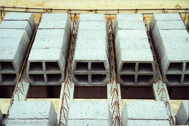

Strop z pustaków stropowych Teriva
Wykorzystywane są tu głównie pustaki keramzytobetonowe, żuzlobetonowe lub betonowe. Mają przeważnie trzy lub dwa duże otwory, ale są też pustaki teriva o ich większej liczbie (8 lub 10). Wysokość pustaków teriva wynosi 21, 23,5 cm lub 30, długość 24 cm, a szerokość 37 lub 52 cm. Oprócz podstawowych pustaków są też oferowane zaślepki, którymi zatyka się otwory pustaków sąsiadujących z wieńcami lub innymi elementami żelbetowymi biegnącymi prostopadle do nich. Zaślepki mają uniemożliwić dostawanie się świeżej masy betonowej do otworów, co może następować podczas betonowania wieńców i układania nadlewki betonowej. Takie samo zadanie maja pustaki deklowane, z otworami jednostronnie zaślepionymi. Zużycie pustaków, zależnie od ich typu wynosi od 6,7 do 9,2 szt./m2. Zużycie belek – 1,67-2,22 m/m2, stali zbrojeniowej - od 3,03 do 11,19 kg/1 m2, a betonu – 8-10 m3/100 m2. Stropy z pustaków keramzytobetonowych lub żuzlobetonowych ważą od 230 do 310 kg/m2, a z betonowych od 300 do 530 kg/m2. Do stropów takich stosuje się standardowe prefabrykowane belki betonowe ze zbrojeniem. Rozmieszcza się je przeważnie co 45 lub 60 cm.
