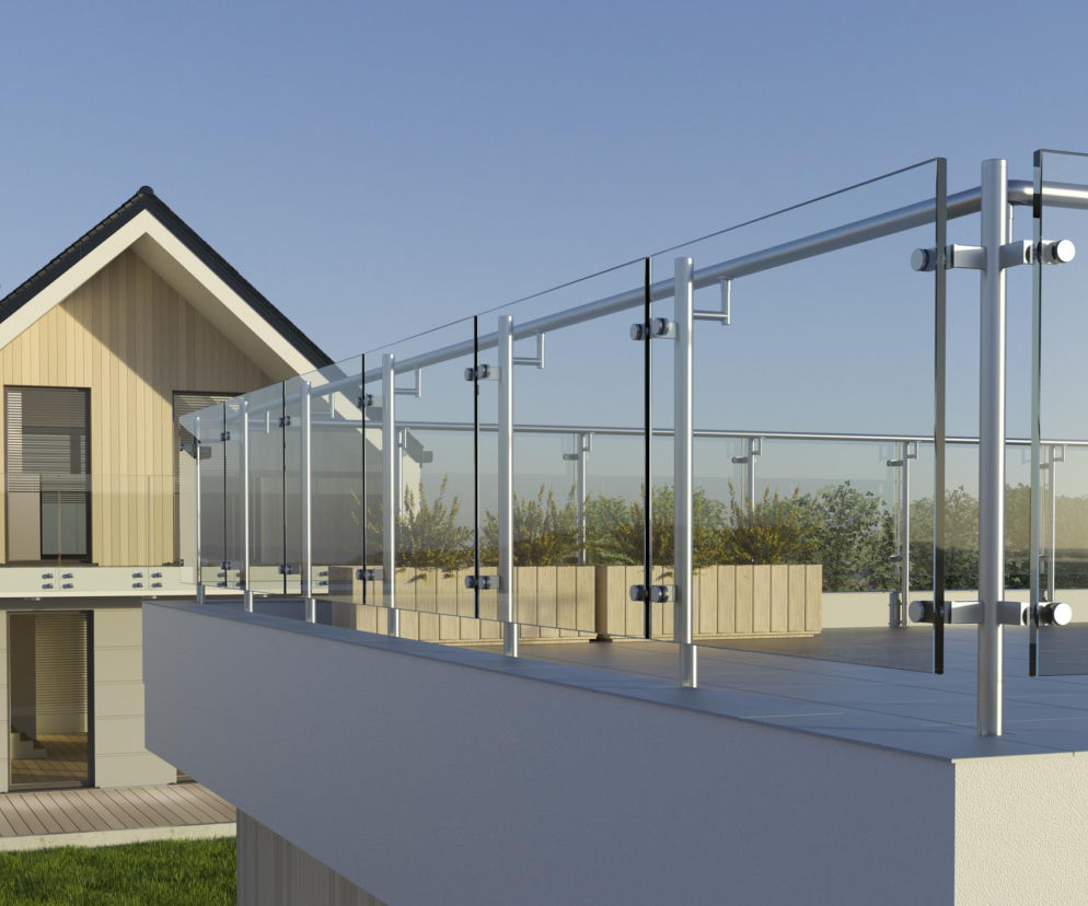

Najbardziej efektowne są balustrady całoszklane, czyli niepodzielone na pola słupkami. Szkło przejmuje w nich obciążenia związane z użytkowaniem balustrady.
szklana balustrada na tarasie
Autor: Wiśniowski/ Materiały prasowe Szkłem można wydzielić bezpieczną strefę tarasu i nadal cieszyć się pięknem rozległego krajobrazu, który zapewnia duże przeszklenie elewacyjne

Balustrady szklane mocuje się albo od góry (do stropu lub do biegu schodów) albo z boku (do krawędzi stropu bądź policzka). Elementy, w których jest osadzone szkło, muszą być solidnie przytwierdzone do konstrukcji budynku, na przykład do żelbetowego stropu lub stalowej podkonstrukcji. W miejscach mocowania powstają duże naprężenia. Zwykłe balustrady muszą wytrzymać obciążenie do 150 kg/m. Tam, gdzie natężenie ruchu jest bardzo duże, powinny być jeszcze mocniejsze.
Jest wiele sposobów mocowania szkła. Można to zrobić punktowo – za pomocą łączników zaciskowych lub rotul (trzeba wtedy wiercić otwory w szkle), albo liniowo (jest ono przytrzymywane wzdłuż krawędzi). Możliwe, choć mniej powszechne, jest też klejenie szkła. Wiele firm zajmujących się wykonywaniem szklanych balustrad korzysta z rozwiązań systemowych, dopasowując je do projektu. Zazwyczaj elementy wchodzące w skład systemu można dopasowywać do siebie w dowolny sposób, tak jak klocki. Są też firmy, które produkują okucia i mocowania do szkła na potrzeby konkretnego projektu.
