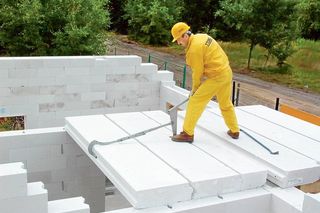

Najmniejsze z płyt betonowych to płyty Smart. Ich szerokość wynosi 60 cm i odpowiada rozstawowi belek w stropie gęstożebrowym. Rozpiętość sięga 9 m, a grubość to 15 lub 20 cm. Do budowy stropu z płyt Smart nie potrzeba dużego dźwigu, wystarczy HDS zainstalowany na ciężarówce dowożącej materiał. Płyty stropowe oferuje też jeden z producentów betonu komórkowego. To masywne, zbrojone fabrycznie elementy o długości sięgającej 6 m i szerokości do 62,5 cm. Najczęściej stosowanymi grubościami są 24 i 30 cm. Tak jak w przypadku płyt kanałowych do ich przenoszenia potrzebny jest dźwig.
Płyty z betonu komórkowego
Autor: XELLA YTONG/ Materiały prasowe Beton komórkowy to lżejszy materiał niż beton zwykły, więc wykonane z niego płyty nie muszą mieć wydrążonych kanałów

Najciekawsze pod tym względem są płyty prefabrykowane z betonu komórkowego. Da się z nich wykonywać płyty balkonów, wysuwając je poza linię ścian na odległość do 1,8 m. Co więcej, ponieważ płyty takie mają dobrą izolacyjność termiczną – współczynnik przewodzenia ciepła λ na poziomie 0,17-0,23 W/(m·K) – nie będą stanowić mostka termicznego, tak jak podobne płyty z żelbetu, które – aby wyeliminować to zjawisko – należy ocieplić od góry, z boków i od spodu.

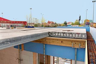

Strop z płyt kanałowych
Autor: WOODECO/ Materiały prasowe Budowa stropu płytowego nie wymaga długich przerw technologicznych
Brak przerw technologicznych
Gdy budujesz strop gęstożebrowy lub strop płytowy zespolony, ostatnim etapem robót jest układanie warstwy betonu. Potem następuje dłuższa przerwa. Beton musi bowiem związać i dojrzeć, co zajmuje około trzech tygodni, zależnie od warunków pogodowych. Wcześniej nie da się kontynuować prac budowlanych. Gdy wybrałeś strop płytowy, zaraz po zaszpachlowaniu szczelin między elementami można zacząć po takim stropie chodzić i budować dom dalej.
