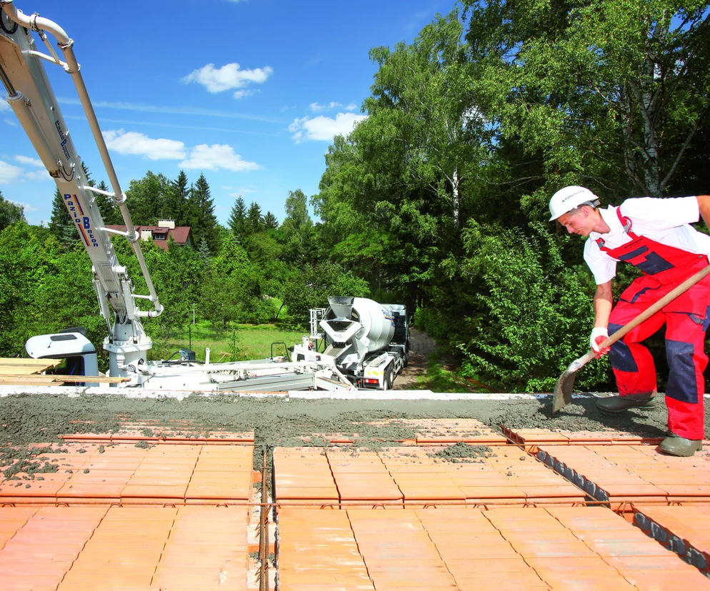

Lekki strop gęstożebrowy
Autor: RECTOR/ Materiały prasowe ◗Najlżejsze stropy gęstożebrowe mają zamiast pustaków wypełnienie z kształtek produkowanych z prasowanych wiórów drzewnych
Kiedy wybrać strop gęstożebrowy?
Ten rodzaj stropu cieszy się u nas dużym i niesłabnącym powodzeniem. Buduje się go ze specjalnych pustaków, opieranych na prefabrykowanych belkach nośnych. Belki stropowe najczęściej składają się z przestrzennej kratownicy stalowej, w której w dolnym pasie znajduje się całkowite zbrojenie potrzebne do przeniesienia obciążeń stropu. Zazwyczaj belki i pustaki oferowane są w ramach jednego systemu. Najpierw rozmieszczane są belki, które opiera się na ścianach i innych podporach konstrukcyjnych oraz na drewnianych belkach podtrzymywanych przez stemple. Na belkach znajdują oparcie pustaki, które wypełniają puste przestrzenie między belkami. Nie ma ich tylko tam, gdzie zaplanowano schody lub przejście komina. Po ułożeniu belek i pustaków oraz umieszczeniu fragmentów dodatkowego zbrojenia, konieczne jest ułożenie tak zwanej warstwy nadbetonu. Beton spina wszystkie elementy stropu, zapewniając mu wymaganą sztywność. Niestety, tu również trzeba poczekać 2-3 tygodnie, aż da się w pełni efektywnie kontynuować budowę. Stropy gęstożebrowe oferują producenci ceramiki budowlanej, betonu komórkowego, betonu zwykłego, keramzytobetonu. Znajdziesz też systemy, w których pustaki zastępują styropianowe kształtki. One z pewnością sprawiają, że strop jest lżejszy i łatwo się go montuje, ale nie poprawiają jego parametrów akustycznych. Stropy gęstożebrowe są łatwiejsze do wykonania w porównaniu z monolitycznymi oraz lżejsze od nich, dlatego też wielu architektów chętnie przewiduje je w swoich projektach. Niestety z belek i pustaków trudno uzyskać inny kształt stropu niż prostokątny. Wymaga to robienia żelbetowych wstawek. Obecnie produkowane stropy gęstożebrowe zapewniają maksymalną rozpiętość 11 m. Izolacyjność akustyczna niewykończonych jeszcze stropów gęstożebrowych jest gorsza od stropów monolitycznych tej samej grubości.
