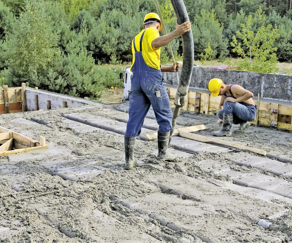

strop gęstożebrowy
Autor: Piotr Mastalerz Monolityczne wypełninia podnoszą koszt wykonania stropu gęstożebrowego, ale wokół otworu na schody są często nieuniknione
Zmiana wysokości stropu. Jak zmienić konstrukcję stropu, by zachować nośność?
Zmiany stropu mogą być korzystne w sytuacji, gdy dom wyposaża się na przykład w instalacje, które trzeba osłonić sufitem podwieszanym. Jeżeli nie są one uwzględnione w projekcie, pomieszczenia mogą się okazać zbyt niskie i wtedy warto „odchudzić” konstrukcję stropu. Na przykład fragment stropu gęstożebrowego wykonać w formie płyty grubości 14 cm (zamiast 24 cm). W tym celu jako wypełnienie stosuje się najniższe pustaki (nawet 8-centymetrowe), a nad nimi robi 6-centymetrową zbrojoną płytę nadbetonu, która zapewnia nośność stropu.
Czasami zmiana stropu może wynikać z konieczności wyrównania poziomu sąsiadujących konstrukcji (na przykład stropu z balkonem czy tarasem, na których ma być układane ocieplenie). Jeśli poziom jest zbyt wysoki, można zastosować niższe pustaki, a jeżeli trzeba go podwyższyć – specjalne płaskie nakładki.
Zawsze trzeba się kierować zasadą, że zmieniając rodzaj stropu, nie można zmniejszyć jego nośności. Gdy nie da się przerobić stropu na wystarczająco wytrzymały, trzeba zamówić belki z mocniejszym zbrojeniem, które przenoszą większe obciążenia.
