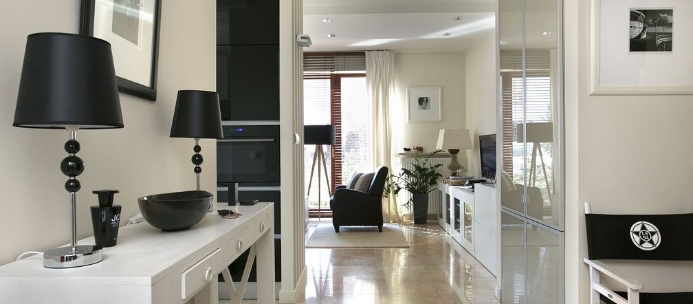

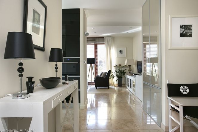

Autor: Piotr Mastalerz Gres porcelanowy na podłodze w salonie i przedpokoju pasuje do aranżacji w stylu kolonialnym. Do salonów nadają się płytki w II, III klasie ścieralności - w zależności od intensywności używania posadzki.

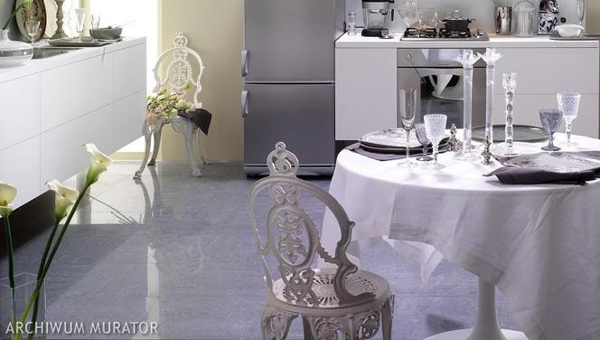

      Autor: Andrzej Szandomirski Podłoga w reprezentacyjnej bibliotece wykonana z gresu polerowanego jest bardzo gładka i lśniąca
