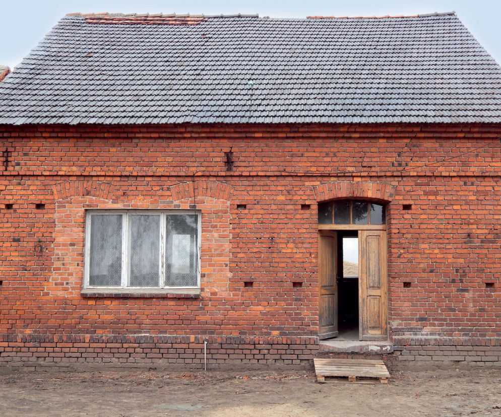

Stary, zrujnowany dom z czerwonej cegły i dachem z szarej dachówki ceramicznej, przed metamorfozą w piękne siedlisko. Widać zniszczone okno i otwarte, drewniane drzwi. Więcej o tej niezwykłej przemianie przeczytasz na naszym portalu.

Dom był w opłakanym stanie, uderzenie pioruna zniszczyło część domu
Nieduży dom i dwa budynki gospodarcze były wymurowane z czerwonej cegły. Dom miał dwuspadowy dach pokryty dachówką ceramiczną. Nieocieplony mur o grubości 38 cm zachował detale charakterystyczne dla dawnego budownictwa: dekoracyjne gzymsy, ceglane parapety, charakterystyczne otwory po rusztowaniach oraz łukowe nadproża, a raczej ich pozostałości.
Poprzedni właściciel wymienił stare wąskie okna na szersze, co zmieniło wygląd elewacji. Tylko fragmenty zachowanych nadproży pozwalały się domyślać oryginalnego układu otworów. Bryła budynku była dłuższa, jednak któregoś roku w jeden ze szczytów uderzył piorun. Uszkodzoną ścianę rozebrano i odbudowano z betonu komórkowego, ale po naprawie wyraźnie nie trzymała pionu, a miejscami była popękana.
Dom miał starą instalację elektryczną. Do kuchni doprowadzono przyłącze wody, którą pobierało się do wiadra, nie było instalacji wodnej. Dom ogrzewano dwoma piecami, łazienką był wychodek znajdujący się w budynku gospodarczym.

Chęć wyeksponowania starych ceglanych murów sprawiła, że inwestorzy zrezygnowali z ocieplenia ścian zewnętrznych. Uzupełniono tylko ubytki cegły i spoiny cementowo-wapiennej oraz zlikwidowano otwory po belkach rusztowaniowych.
Aby zachować charakter przedwojennego budynku, trzeba było odtworzyć pierwotny układ otworów okiennych i odbudować nadproża. W ten sposób na fasadzie znalazły się dwie wąskie wnęki na okna, a od strony ogrodu – podobnie jak kiedyś – cztery. Łukowe nadproża wróciły na swoje miejsce, okna z tyłu budynku zostały jednak przedłużone do podłogi, aby lepiej doświetlić wnętrza. Zamontowano w nich trójszybowe przeszklenia wykonane na zamówienie.
W czasie remontu elewacji i naprawy ogrodzenia inwestorzy musieli miejscami wykorzystać cegłę z rozbiórki innego budynku. Początkowo różniła się ona odcieniem od zastanej, ale po wypiaskowaniu murowane powierzchnie uzyskały jednolity koloryt.
