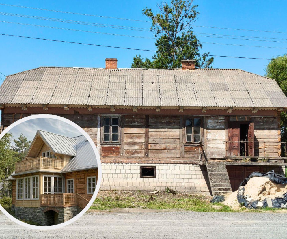

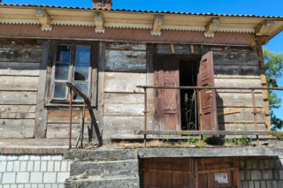

Dom, któremu poświęcony jest artykuł, wybudowano we wsi Płonka (województwo lubelskie) w latach 30. ubiegłego stulecia. Pod koniec. XX wieku został już raz przeniesiony – w pobliże tamtejszego kościoła Narodzenia Najświętszej Marii Panny – który sam w sobie jest zabytkiem architektury drewnianej. Z racji, iż budynek nie figuruje w rejestrze zabytków i nie posiada pełnej dokumentacji konserwatorskiej, nie znamy jego dokładniej historii. Jednak wnioskując z ustnych przekazów oraz śladów pozostawionych na belkach:
Wiadomo, że od momentu powstania budynek pełnił funkcję plebanii. Co ciekawe, już w latach 80. XX wieku został przeniesiony w obrębie tej samej miejscowości i podzielony na dwie części – mieszkalną dla proboszcza oraz przeznaczoną dla kościelnego, przez którego prawdopodobnie nigdy nie został jednak użytkowany. Następnie przez jakiś czas znajdowała się tu szkoła niedzielna, a później dom po prostu opustoszał - relacjonuje odpowiedzialny za projekt architekt Marek Idziak-Sępkowski.
Aktualnie nowi właściciele zdecydowali o przeniesieniu budynku z Lubelszczyzny do Małopolski. Jest to spore zadanie nie tylko logistyczne, ale i projektowe. Proces ten wiąże się z wieloma wyzwaniami, spośród których najważniejsze jest dostosowanie go do współczesnych wymogów, jednocześnie nie zatracając jego historycznej autentyczności.

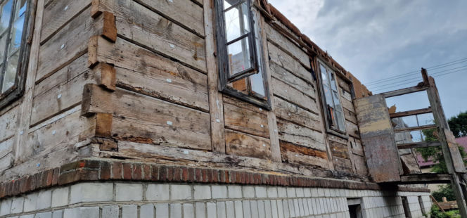

- Sama relokacja takiego domu to proces znacznie bardziej złożony, niż mogłoby się wydawać. To nie jest „rozbiórka i złożenie gdzie indziej”. Każdy element musi zostać zinwentaryzowany, oznaczony i oceniony pod kątem stanu technicznego. Często okazuje się, że drewno, które z zewnątrz wygląda dobrze, wewnątrz jest już osłabione przez grzyby lub owady. Wtedy pojawia się podstawowe pytanie: gdzie kończy się konserwacja, a zaczyna rekonstrukcja? Stary dom musi zostać „przetłumaczony” na dzisiejszy język techniczny, nie tracąc swojego sensu - wyjaśnia architekt.

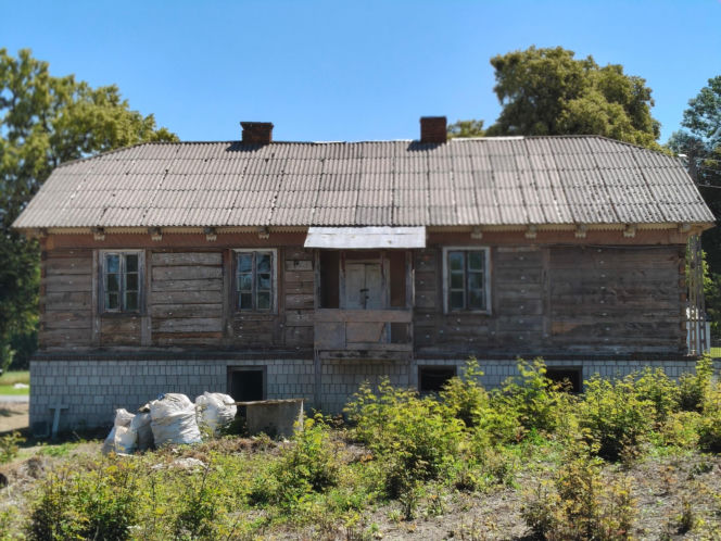

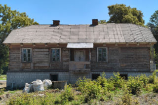

Relokacja plebanii z Lubelszczyzny
Autor: architekt Marek Idziak-Sępkowski/ Archiwum prywatne

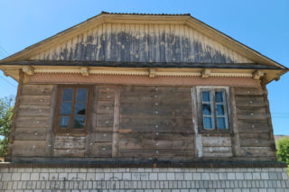

Dom, który trafi na obrzeża Krakowa, reprezentuje charakterystyczny dla Lubelszczyzny styl konstrukcji sumikowo-łątkowej.
- To technika budowy, która łączy elementy szkieletowe z elementami tradycyjnego zrębu. Łątki to pionowe słupy, pomiędzy którymi na zasadzie piór i wpustów wpuszczone są poziome płazy. Dzięki temu rozwiązaniu drewniane bale znajdujące się w tej konstrukcji nie musiały być masywne, co pozwalało na stosunkowo oszczędną i efektywną budowę.
Typowa dla tego regionu jest także forma dachu – niskie nachylenie o kącie 30-35 stopni. Jednak z perspektywy przenoszenia budynku do województwa małopolskiego, pojawił się problem związany z dopasowaniem jego proporcji do lokalnych warunków.
- W rejonie podkrakowskim wymagania dotyczące nachylenia dachu są zupełnie inne, dlatego zachowa on proporcje pierwowzoru, ale jego kąt zostanie podniesiony — z jednej strony po to, by uzyskać pełnowartościowe poddasze, z drugiej, by wpisać budynek w lokalny kontekst.
Z technicznego punktu widzenia, problematyczna jest także sama więźba dachowa, której stan nie spełnia współczesnych norm.
- Często w starych drewnianych domach więźby są zbyt słabe, by zastosować współczesne materiały termoizolacyjne. Dlatego podjęliśmy decyzję o całkowitej wymianie tej części konstrukcji – wyjaśnia architekt.

Budynek dawnej plebanii został wykonany z drewna świerkowego i jodłowego.
Do Krakowa trafi przede wszystkim zrąb parteru w konstrukcji sumikowo-łątkowej, czyli to, co w takim domu jest najcenniejsze i najbardziej „prawdziwe”. Tylko nieliczne elementy tego obszaru, takie jak podwaliny, które stykały się z murem, muszą zostać wymienione, ale reszta ścian, dzięki doskonałemu zachowaniu, pozostanie w oryginalnej formie.
