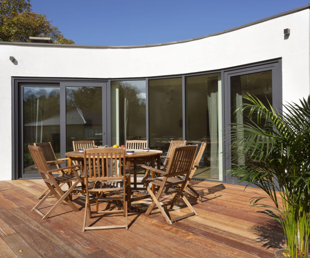

Konserwacja drewna
Autor: Piotr Mastalerz; Projekt: Magdalena i Mateusz Gornik/GORNIK ARCHITECTS Konserwacja drewna wymaga odpowiedniego przygotowania podłoża, obejmującego usunięcie zdegradowanych warstw, wyrównanie powierzchni oraz zapewnienie właściwej wilgotności materiału przed aplikacją preparatów ochronnych
