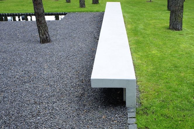

Prostym i niewymagającym specjalnych instalacji sposobem chronienia zasobów wodnych jest ułożenie zamiast szczelnych nawierzchni takich, które są przepuszczalne. Sprawdzą się one doskonale, oczywiście pod warunkiem, że zostaną właściwie dobrane i wykonane. Tradycyjnie nawierzchnię taką robiono ze żwiru. Ma ona opinię niestabilnej i wymagającej częstych napraw, ale ułożona z kilku (najlepiej trzech) warstw kruszywa o rozmaitych frakcjach, które są kolejno starannie wałowane, spełnia swe zadanie przez wiele lat. Dodatkowym jej wzmocnieniem może być rozłożenie i uwałowanie na powierzchni cienkiej warstwy pospółki, czyli naturalnej mieszaniny żwiru, piasku i gliny.
Ścieżki żwirowe w ogrodzie - jak zbudować i pielęgnować ogrodową żwirową ścieżkę >>>
Żwirowa nawierzchnia
Autor: Jacek Kucharczyk Nawierzchnia żwirowa doskonale wygląda w ogrodzie w sąsiedztwie trawnika i otoczeniu roślin, a do tego przepuszcza wodę

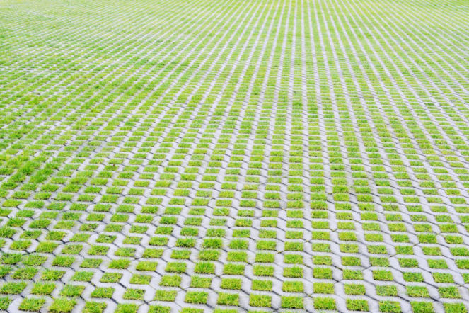

Ekologiczna przepuszczalna nawierzchnia z betonu
Niektóre firmy produkujące kostki i płyty betonowe do utwardzania nawierzchni mają w swym asortymencie specjalne elementy – tak zwane ekologiczne. Są to płyty z otworami przeznaczonymi do obsiewania trawą lub wypełniania żwirem. Tędy właśnie woda opadowa przedostaje się do podłoża, zamiast spływać do kanalizacji.
Inne rozwiązanie to kostki z wypustkami dystansującymi umieszczonymi wzdłuż ich krawędzi lub na narożnikach. Ich obecność sprawia, że odstępy pozostawiane między elementami podczas ich układania są dość szerokie. Także te przestrzenie wypełnia się żwirem lub obsiewa trawą.
Nawierzchnia łącząca w sobie walory trawnika i powierzchni utwardzonej ma znaczenie dla estetyki otoczenia domu i panującego wokół niego mikroklimatu, warto więc stosować ją wszędzie tam, gdzie nie utrudnia to komunikacji. Zwykle wykorzystywana jest na podjazdach i w miejscach do parkowania samochodu.
Przeczytaj też: Tani podjazd do garażu ze żwiru - jak zrobić podjazd z kruszywa >>>
Ekologiczna nawierzchnia
Autor: Getty Images Ekologiczna nawierzchnia: płyty z otworami przeznaczonymi do obsiewania trawą lub wypełniania żwirem

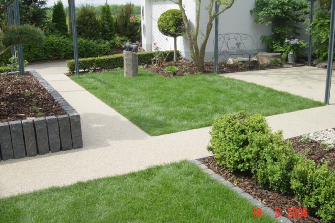

Przepuszczalna nawierzchnia mineralno-żywiczna
Nawierzchnia mineralno-żywiczna powstaje ze żwiru lub z grysu związanego niewielką ilością żywicy epoksydowej i wygląda jak doskonale gładka nawierzchnia żwirowa. Sklejone cząstki tworzą strukturę porowatą, przez którą woda nie tylko swobodnie przepływa, ale może też gromadzić się w porach powstałych między drobinami kruszywa. Dzięki temu powstaje rezerwuar wilgoci dla rosnących w pobliżu roślin.
Istotne jest również, że nawierzchnia tego typu nie przerasta chwastami ani nie osiedlają się w niej owady. Jest odporna na mróz i wysoką temperaturę, a przy tym nietoksyczna i trwała. Jej szorstka faktura zapobiega poślizgnięciom. Jeżeli zaistnieje taka potrzeba, materiał, z którego jest zrobiona, można poddać recyklingowi.
Stosowanie tej nawierzchni daje nowe możliwości w aranżowaniu wnętrz ogrodowych. Można nią utwardzać ścieżki ogrodowe, podjazdy i parkingi. Nadaje się również do układania na płaszczyznach pochyłych, na przykład na skarpach. Ponieważ do jej wykonania wykorzystuje się kruszywa o rozmaitym zabarwieniu (granit, bazalt, kwarc, porfir, gabro oraz ich mieszanki), można tworzyć rozmaite kompozycje kolorystyczne.
Na rynku dostępne są też jednokomponentowa bezrozpuszczalnikowa żywica poliuretanowa do łączenia drobnych elementów – kamieni sztucznych i naturalnych. Po wyschnięciu powstaje wodoprzepuszczalna warstwa, która z powodzeniem może pełnić funkcję nawierzchni. Ta technologia daje wiele możliwości kreowania interesujących wzorów wzbogacających kompozycję ogrodu.
