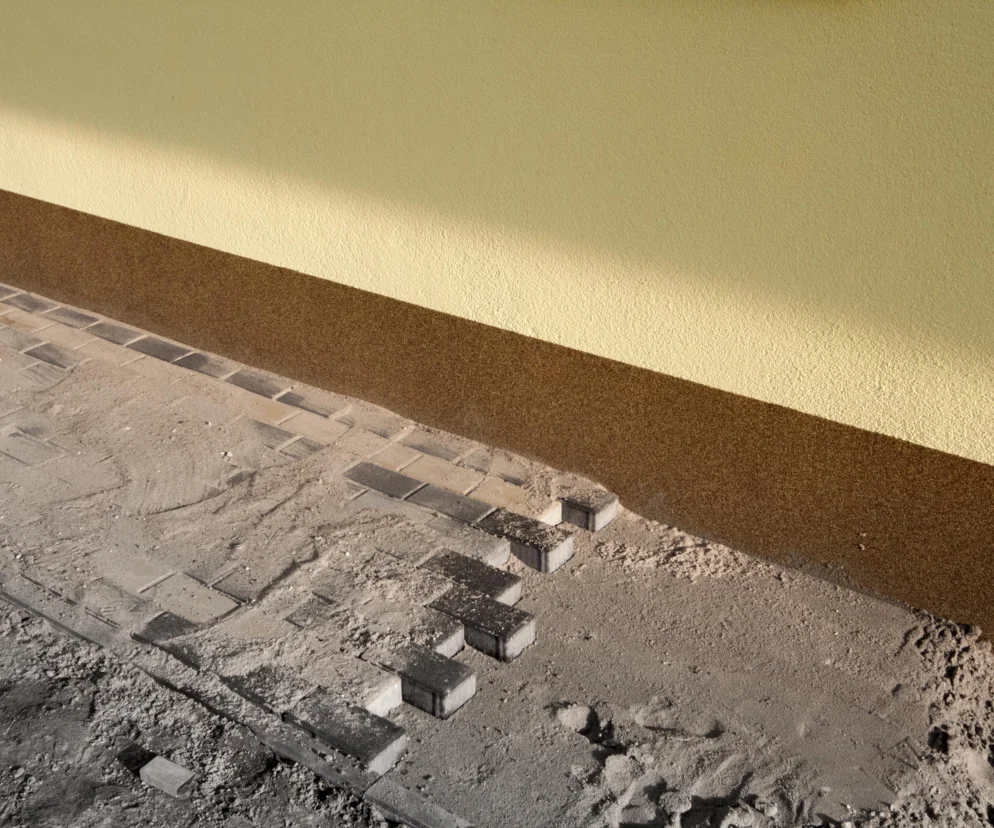

Demontaż – zrób to dobrze
Wysoka wytrzymałość materiału i drobne wymiary mają decydujący wpływ na fakt, że kostka jest materiałem, który naprawdę trudno jest zniszczyć. Częściej, choć i do tego nie powinno dochodzić przy dobrze uformowanej kostce, mogą ulegać drobnym uszkodzeniom krawędzie. Wyszczerbione po latach użytkowania mogą nie wyglądać już estetycznie, szczególnie na reprezentacyjnym podejściu lub podjeździe do domu. Jeśli podejmiemy decyzję o wymianie, to stara nawierzchnia jest bardzo prosto usuwalna. Trzeba jednak użyć profesjonalnych narzędzi, szczególnie na początkowym etapie. Wystarczy wyjąć specjalnymi kleszczami kilka sąsiednich kostek, aby później usunąć resztę. Można przystąpić do oczyszczenia, naprawy i wyrównania podbudowy i rozpocząć układanie nowej nawierzchni z innej kostki (jeśli będzie miała taką samą grubość). W wielu przypadkach naprawy lub wymiany wymagają też obrzeża. Często jednak kostkę zastępuje inny materiał, co może wiązać się ze zmianami warstwy podbudowy.
Kostkę, która została zdemontowana powinno się oczyścić i zapaletować, tak, aby łatwo można było ją przenieść lub przewieźć, a przy tym nie narazić na uszkodzenia. Pamiętać trzeba przy tym, żeby warstw kostki na palecie nie było zbyt dużo, bo zwiększa to nacisk na te najniższe, a poza tym znacznie zwiększa ciężar. Trzy do pięciu warstw to wystarczająca liczba. W takim stanie kostka powinna trafić pod zadaszenie, gdzie nawet przez dłuższy czas może oczekiwać na dalsze losy – odsprzedaż lub zastosowanie w innym miejscu. Kostkę betonową możemy użyć ponownie, np. do ułożenia alejek w ogrodzie, opaski wokół domu czy miejsca na grilla. Jeśli chcemy wymienić kostkę, pomyślmy od razu, do czego można użyć ten materiał.
