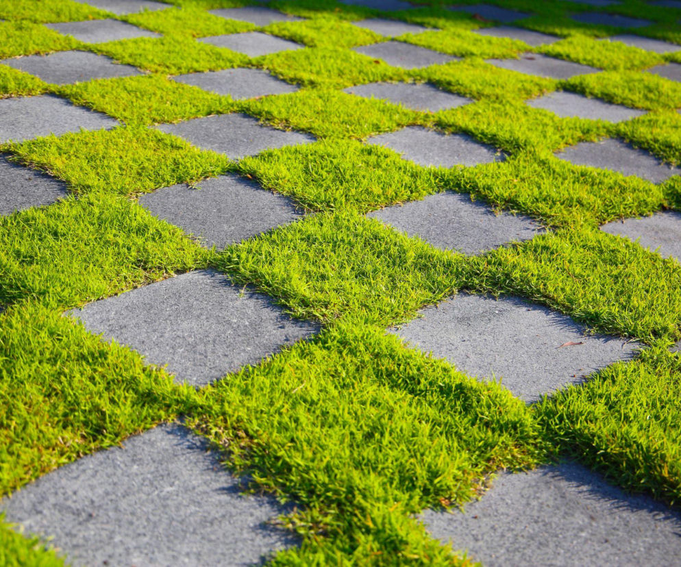

Nawierzchnia z roślinami
Autor: Bowonpat Sakaew/ Getty Images Nawierzchnia połączona z roślinami
Rośliny wyrastające między kamieniami lub kostkami betonowymi utwardzającymi nawierzchnię ścieżki, podjazdu do domu albo placu w ogrodzie są utrapieniem, bo trzeba je regularnie wyrywać. Jednak właściwie dobrane rośliny mogą się stać interesującym uzupełnieniem ogrodowych nawierzchni.

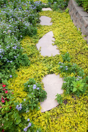

Między elementami nawierzchni w mniej uczęszczanych miejscach ogrodu zamiast trawy można posiać lub posadzić niskie rośliny ozdobne – oczywiście również wybierając takie gatunki, które dobrze znoszą deptanie.
  • W słonecznych miejscach dobrze rosną między innymi: goździki kropkowane, macierzanki, płomyki szydlaste i rozchodniki.
  • W półcieniu lepiej posadzić aceny, fiołki wonne, karmniki ościste i tojeście rozesłane.

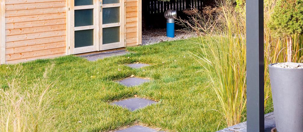

Nawierzchnie z roślinami
Autor: Andrzej Szandomirski W ogrodzie dobrze prezentują się kształtne dróżki, między którymi można posiać trawę

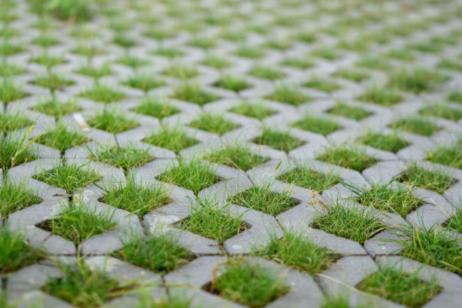

Najładniej wyglądają przerośnięte roślinami nawierzchnie zrobione z dużych kamiennych płyt o nieregularnych kształtach. Zamiast nich można ułożyć płyty betonowe - tańsze, ale potrzeba trochę czasu, zanim obrosną one roślinami i “nabiorą patyny”.Spoiny z roślin można także zrobić w nawierzchni z kamiennego bruku albo kostek betonowych. W sprzedaży są kostki betonowe o kształcie przystosowanym do sadzenia między nimi roślin i kostki z wypustkami, dzięki którym przy układaniu nawierzchni łatwo zachować odpowiedni odstęp między sąsiadującymi elementami. Można również kupić ażurowe płyty, których puste przestrzenie wypełnia się urodzajną ziemią i sieje się w nich trawę. Zaletą takich płyt jest to, że po zarośnięciu stają się mało widoczne i nawierzchnia sprawia wrażenie trawnika.Wadą natomiast jest to, że niewygodnie chodzi się po nich na obcasach i boso. Dlatego stosuje się je głównie do utwardzania podjazdów do garażu.
Ażurowe płyty
Autor: Pawel Kacperek/ Getty Images Ażurowe płyty - puste przestrzenie wypełniono ziemię i posiano w nich trawę

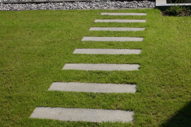

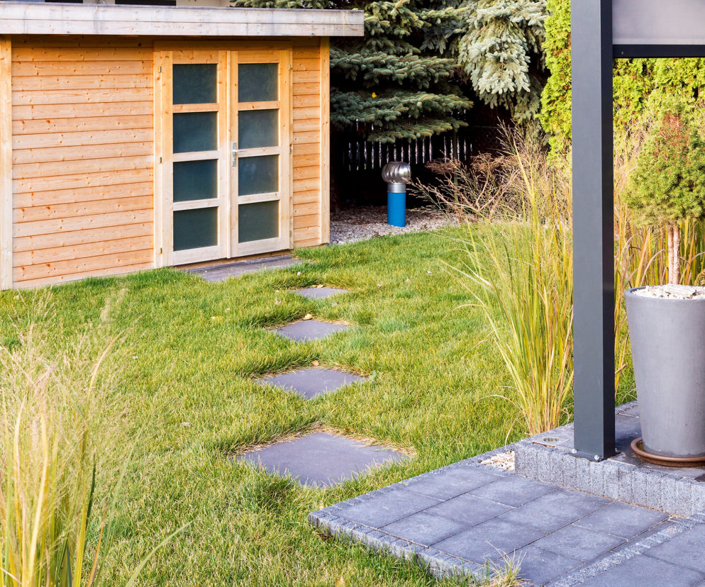

Płyty betonowe na trawniku
Autor: Andrzej Szandomirski Płyty betonowe na trawniku

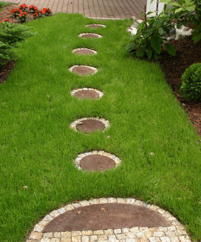

Autor: eurobanks/ Getty Images Nawierzchnia z roślinami
