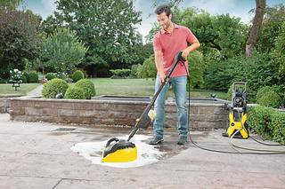

Jak wyczyścić kostkę brukową z brudu, mchu i wysoleń?
Usunąć starą kostkę zawsze zdążymy, ale może uda się przedłużyć jej żywot. Istnieje wiele sposobów na jej renowację. Czasem wystarczy pozbyć się mchu, zielonych nalotów, doczyścić, uzupełnić piasek w spoinach.
Dobrym środkiem czyszczącym jest zwykły ocet zmieszany w proporcji 2:1 z wodą. Można też kupić któryś z gotowych preparatów przeznaczonych do mycia nawierzchni.
Z mchami i porostami poradzi sobie soda oczyszczona w formie roztworu lub pasty, nanoszonej na podłoże i po pewnym czasie spłukiwanej.
Częstym problemem są białe wykwity na betonie. Do ich usuwania są przeznaczone preparaty o niskim pH, czyli roztwory kwasów. Można je ewentualnie zastąpić wodnym roztworem octu (proporcja octu do wody 2:1). Najlepiej aplikować je metodą natryskową i spłukać wodą po czasie określonym przez producenta środka.

Autor: KÄRCHER/ Materiały prasowe Do czyszczenia nawierzchni przyda się myjka ciśnieniowa, najlepiej wyposażona w szczotkę obrotową

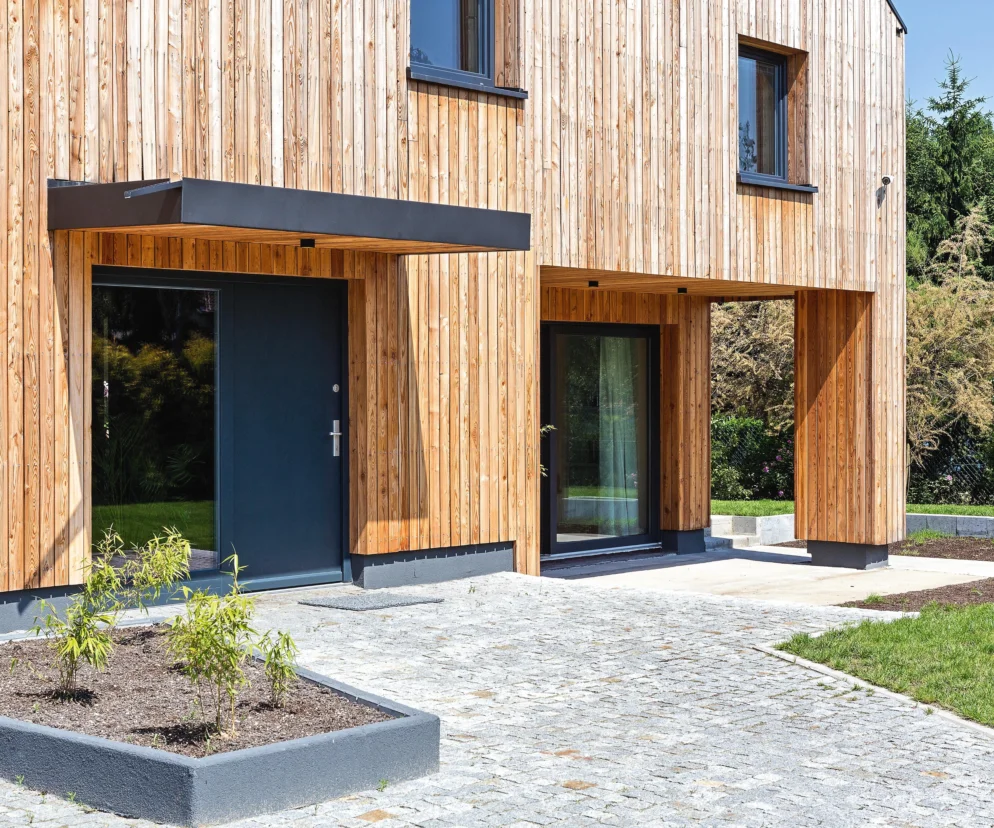

Kostki kamienne: bazaltowe i granitowe
Kamień to szlachetniejszy i droższy materiał do brukowania nawierzchni. Wytwarza się z niego sześcienne kostki, które cechuje zamierzona nieregularność krawędzi. Oferowane są kostki bazaltowe i granitowe w rożnych wielkościach.
Można zrobić nawierzchnię z jednego asortymentu lub połączyć kilka rozmiarów w celu uzyskania określonego wzoru. Pod względem kolorystycznym trudno będzie o szaleństwa, kostki kamienne są bowiem utrzymane w różnych odcieniach szarości.
Drogi kamień jest zdecydowanie trwalszy od kostki betonowej, której żywotność szacuje się na 50 lat. Przewyższa ją pod względem odporności na mróz, zabrudzenie oraz ścieralności.
Rodzajem bruku kamiennego są też nawierzchnie, do budowy których używa się kamienia naturalnego lub nieznacznie tylko obrobionego. Kostkę zastępują tu puzzle misternie skomponowane z otoczaków lub łupanego granitu czy wapienia.

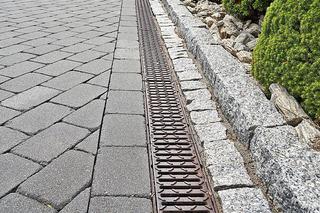

Systemy odwodnienia dla kostki brukowej: korytka odwadniające
W przypadku większych płaszczyzn wykańczanych kostką zachodzi ryzyko, że po ulewach będą tworzyły się na nich kałuże. Z reguły udaje się tego uniknąć, wykonując nawierzchnię z lekkim spadkiem w kierunku, w którym woda może bezpiecznie spływać. Tam, gdzie spływanie nie jest możliwe, trzeba przewidzieć korytka odwadniające.
Ich rozmieszczenie i przekrój muszą być uwzględnione w projekcie nawierzchni, podobnie jak sposób dalszego odprowadzenia dostającej się do nich wody.
Korytko odwadniające to rodzaj rynienki o prostokątnym lub półokrągłym przekroju przykrytej od góry metalową kratką zabezpieczającą. W przypadku podjazdów korytka umieszcza się albo wewnątrz garażu równolegle do linii parkowania, albo częściej od zewnątrz, przed bramą, równolegle do niej.
Ponieważ będą narażone na duże obciążenia, kratka korytka powinna być żeliwna, odpowiadająca klasie minimum B125.
Woda z kratek kierowana jest przeważnie do wykonanej na terenie ogrodu studzienki chłonnej, ewentualnie do kanału deszczowego. W każdym przypadku korytko trzeba zainstalować ze spadkiem, aby trafiająca do niego woda szybko była odprowadzana.

Autor: BRUK-BET/ Materiały prasowe Kratki odwadniające montuje się zazwyczaj na podjazdach i w miejscach parkowania aut

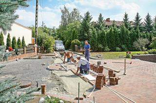

Etapy prac wymiany kostki brukowej
Kto czuje się na siłach, może zająć się nawierzchnią samodzielnie. Czasem jednak lepiej powierzyć taki remont profesjonalnej firmie, znającej swój fach i dysponującej odpowiednim „parkiem maszynowym”.
W obu wypadkach powinniśmy wiedzieć, na czym będą polegać prace, poznać ich kolejne etapy i orientować się w możliwych trudnościach.
PRZECZYTAJ RÓWNIEŻ: Układanie kostki brukowej. Krok po kroku - wykonanie nawierzchni z kostki
1. Przygotowanie podbudowy
Podczas wykonywania nawierzchni ogrodowych najważniejsze jest staranne i fachowe przygotowanie podbudowy. To dzięki niej będą równe i stabilne przez lata użytkowania, nie zaczną się zapadać lub rozjeżdżać.
Wielowarstwowa konstrukcja nawierzchni wymaga zrobienia wykopu, przeważnie o głębokości około 50 cm. Samo wybranie ziemi nie wystarczy. Muszą stamtąd zostać usunięte wszelkie korzenie, aby potem nie zaczęły wypuszczać pędów.
Wzrastające rośliny doprowadziłyby do zniszczenia nawierzchni. Dopilnujmy również, by dno wykopu zostało ubite i wyrównane – walcem lub ubijarką wibracyjną (tak zwanym skoczkiem).
Pod chodniki i alejki wystarcza podbudowa z lekkiego kruszywa grubości 15-40 cm. Zawsze powinno się ją układać warstwami grubości 10-15 cm, każdą zagęszczając wibratorem lub ubijakiem, aby struktura była maksymalnie zwarta.
Podczas ubijania objętość kruszywa może się zmniejszyć nawet o 20%, trzeba zatem od razu przewidzieć pewien naddatek. Dobrze jest też zróżnicować frakcje kruszywa stanowiącego poszczególne warstwy podbudowy – to zapewni dobre klinowanie ziaren i zagęszczenie struktury.
W warstwie podbudowy należy uformować odpowiednie spadki poprzeczne (3-4%) lub podłużne (1-2%), umożliwiające swobodne spływanie wody opadowej.
Warstwa z grubego żwiru, grysu lub tłucznia wskazana jest pod nawierzchnię podjazdu. Po zrobieniu takiej podbudowy powinno się ułożyć na niej kilkucentymetrową warstwę wyrównawczą z tego samego kruszywa co ona, ale o mniejszej frakcji. Na koniec podbudowa jest ubijana zagęszczarką spalinową.
Warstwa wyrównawcza z piasku i cementu (stosunek 6:1) jest dopuszczalna pod krawężniki i alejki, czyli tam, gdzie nie występują duże obciążenia użytkowe.

2. Rozmieszczanie korytek odwadniających
To, że kostka zapadała się w różnych miejscach, mogło być spowodowane brakiem właściwego odprowadzenia wody deszczowej z nawierzchni. Deszczówka zalegająca pod kostką powoduje rozmiękczenie podbudowy z kruszywa, a w efekcie osiadanie elementów nawierzchniowych.
Korytka muszą być zlicowane z płaszczyzną bruku i zamocowane z zachowaniem lekkiego spadku. Zanim one oraz rury odprowadzające wodę zostaną ułożone, trzeba zrobić wykopy. Te powinny być szersze od rur i korytek o mniej więcej 20 cm i głębsze o blisko 10 cm.
Rury układa się tak, by miały minimum 2-procentowy spadek w kierunku studzienki chłonnej, która ma za zadanie powoli odprowadzać wodę do gruntu. Studzienka powinna się znaleźć minimum 2 m od tarasu i ścian domu.
Wykop pod korytko wypełnia się chudym betonem (warstwa grubości 5-10 cm – zależna od wysokości korytka). Korytko wciska się w świeży beton i łączy z rurą odpływową. Później można zająć się montażem nawierzchni.
3. Układanie kostki
Kostkę brukową układa się na podsypce tak, żeby poziom nawierzchni wypadał mniej więcej 3 mm wyżej w stosunku do poziomu gruntu. Później jest bowiem ubijana zagęszczarką spalinową i po tym zabiegu „trafia” na właściwą głębokość.
Grube płyty z kamienia lub betonu albo najgrubsze z płytek gresowych układa się na już zagęszczonej i wyrównanej podbudowie, ponieważ zagęszczarka mogłaby je połamać.
Półsucha zaprawa cementowa jako warstwa pośrednia pomaga tu wyrównać poziom nawierzchni i zapewnić właściwą stabilność.
Między poszczególnymi kostkami są pozostawiane równe spoiny o szerokości 3-5 mm, które wypełnia się wysuszonym piaskiem frakcji 0-2 mm. Po zagęszczeniu (zagęszczarką o stopie zabezpieczonej gumową podkładką) szczeliny ponownie wypełnia się suchym piaskiem i zrasza nawierzchnie wodą.
Jest to niezbędne tylko w przypadku kostek, gdyż płyty – podobnie jak kamień łupany – ustawiane są czasem w kilkucentymetrowych odstępach. Wtedy niczym nie wypełnia się przerw między nimi lub wsypuje tam grubsze kruszywo. Oba materiały można też spoinować, podobnie jak płytki ceramiczne.
4. Montaż obrzeży
Ustawia się je na miejscu przed wykonaniem nawierzchni. Ciężkie, na przykład betonowe, wymagają solidnej podbudowy, a najlepiej minifundamentów grubości 10-20 cm, wykonanych z półsuchego betonu, a zrobionych na ubitej podbudowie z kruszywa. Lekkie wystarczy wkopać po bokach nawierzchni.
Szczeliny między betonowymi lub kamiennymi obrzeżami powinny wynosić 0,5-1 cm. Po skończeniu prac można je wypełnić elastyczną masą lub pozostawić puste.
