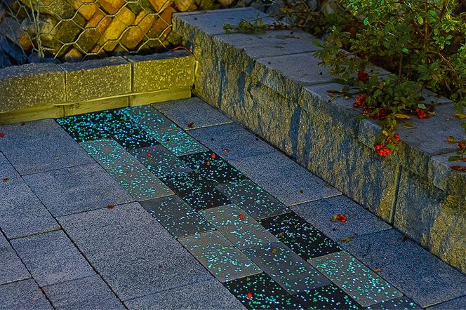

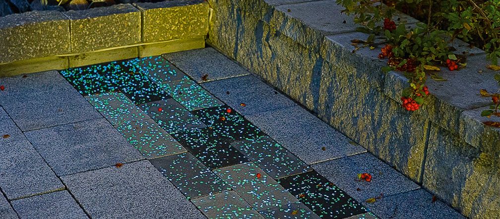

świecąca nawierzchnia z betonowych kostek brukowych
Autor: POLBRUK/ Materiały prasowe Świecące kostki brukowe mogą być elementem tradycyjnej nawierzchni, bo mają podobne wymiary i wytrzymałość. Dzięki święcącej wstawce w nawierzchni można się po niej bezpiecznie poruszać po zmroku. Nie trzeba montować lampek, a stopnie schodów i tak będą widoczne
Betonowa kostka brukowa to najpopularniejszy materiał wykorzystywany do utwardzenia nawierzchni. Zamiast tradycyjnych elementów można wybrać kostki brukowe Polbruk Lumia, które są produkowane z kruszywa zawierającego luminofory. Za dnia pochłaniają energię promieniowania słonecznego, a w nocy oddają ją w postaci delikatnego światła. Kostki mają gładką fakturę i są dostępne w trzech kolorach: stalowym, bazaltowym i białym. Mają grubość 6 cm i dwa rozmiary - 10 x 10 cm oraz 10 x 20 cm. Za dnia wyglądają podobnie jak tradycyjne wyroby z oferty producenta. Ale w nocy, dzięki kruszywu luminescencyjnemu zawartemu w betonie, ułożona z nich nawierzchnia świeci na niebiesko. Pozwala doświetlić zaciemnione miejsca działki, nadając ścieżkom efekt gwieździstego nieba, który zależy od rodzaju i natężenia sąsiadujących z nimi źródeł światła.

Świecące kostki brukowe można również zastosować na tarasie lub tylko na jego krawędzi bądź ułożyć z nich wzór widoczny jedynie po zmroku (np. z nachodzących na siebie kwadratów, rombów czy okręgów). Sprawdzą się także podczas wykonywania ścieżek w ogrodzie czy schodów prowadzących na taras – staną się one bezpieczniejsze w użytkowaniu, a jednocześnie efektowne.
