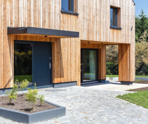

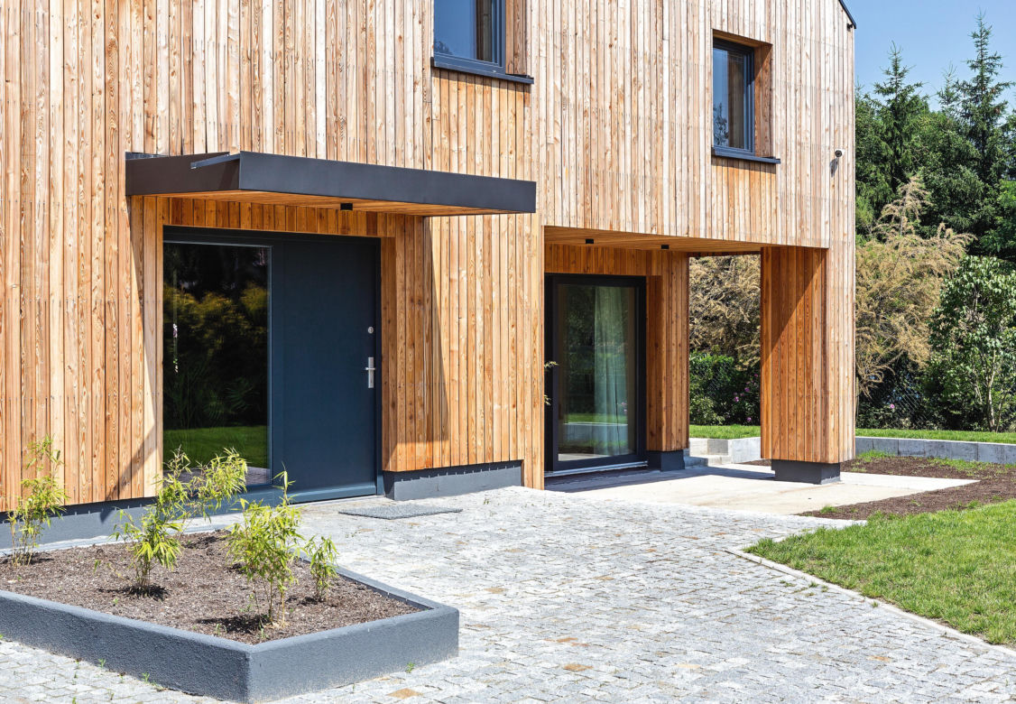

Kostki kamienne przeważnie mają niewielkie rozmiary, przez co dłużej się je układa

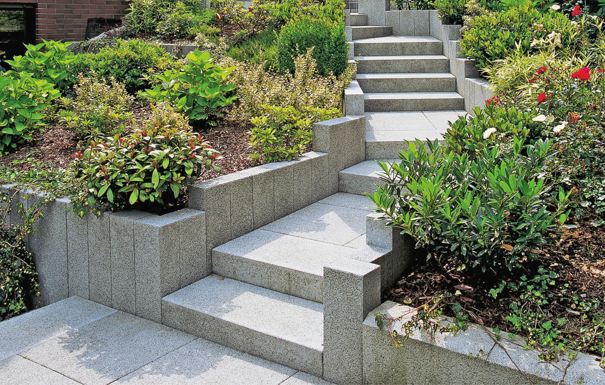

Gdy działka jest na skarpie lub dom stoi na nasypie, odcinkom nawierzchni będą towarzyszyły schodki, niwelujące nierówności terenu

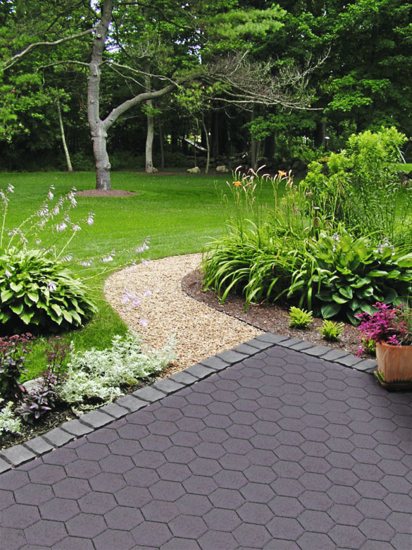

Betonowy bruk ma wiele kształtów: od sześcianów przez prostokąty aż do elementów o przekroju wielokątnym lub owalnym
Autor: LIBET/ Materiały prasowe

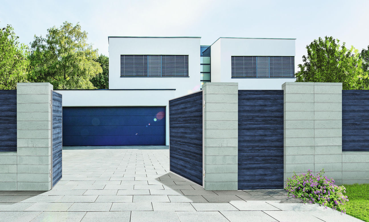

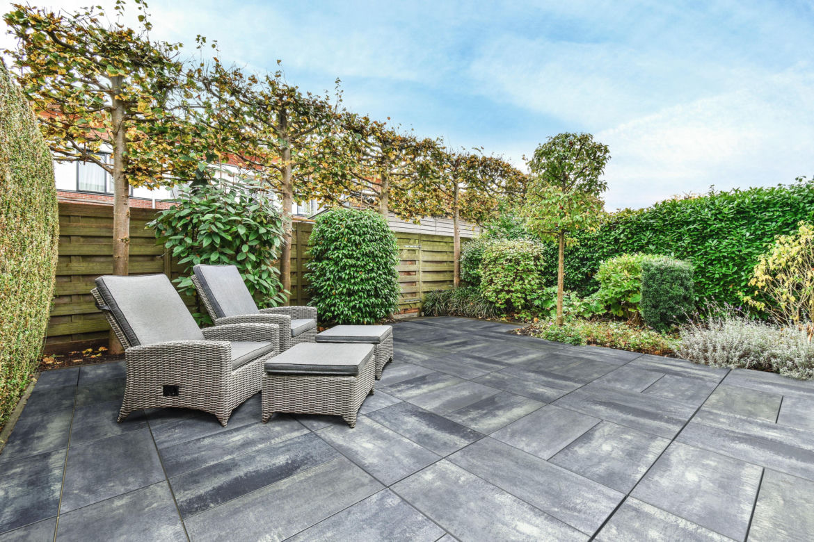

Betonowe płyty powoli wypierają tradycyjną kostkę brukową
Autor: VESTONE/ Materiały prasowe

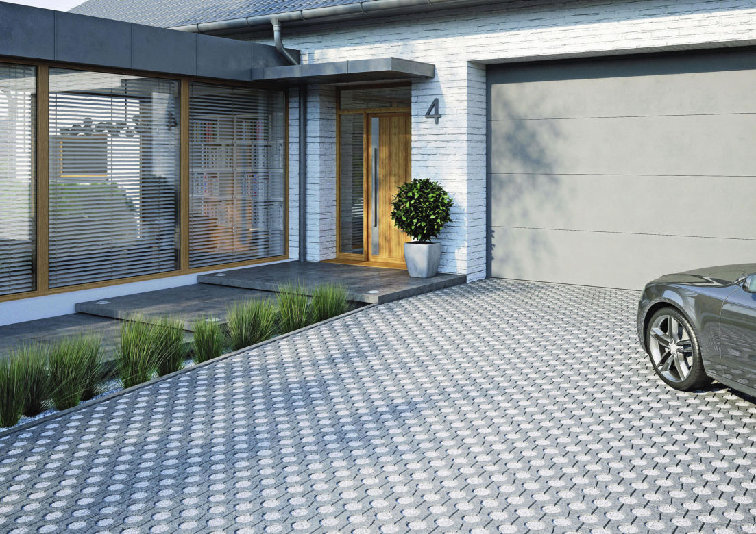

Coraz więcej elementów nawierzchniowych projektuje się tak, żeby zapewnić dobre przesączanie się wody deszczowej do gruntu

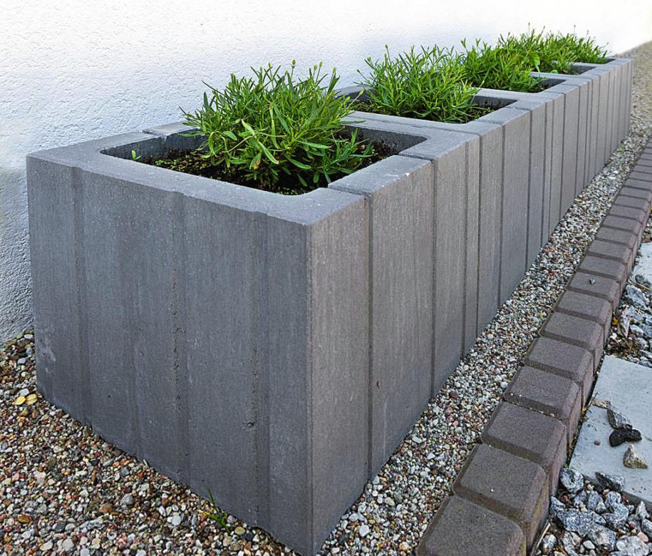

Dodatkiem do obrzeży są betonowe donice

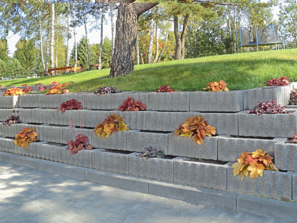

Donice mogą także stworzyć murek oporowy, zapobiegający osuwaniu się skarp
Autor: KAMAL/ Materiały prasowe

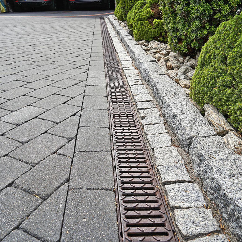

Kratki odwadniające montuje się zazwyczaj na podjazdach i w miejscach parkowania aut

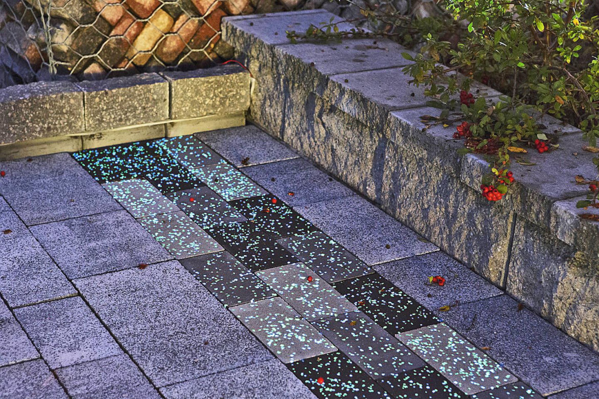

Świecić może też sama nawierzchnia. Jeśli zależy nam wyłącznie na zaznaczeniu przebiegu ścieżek i podjazdów, możemy zastosować kostki zawierające kruszywo luminescencyjne
Autor: POLBRUK/ Materiały prasowe

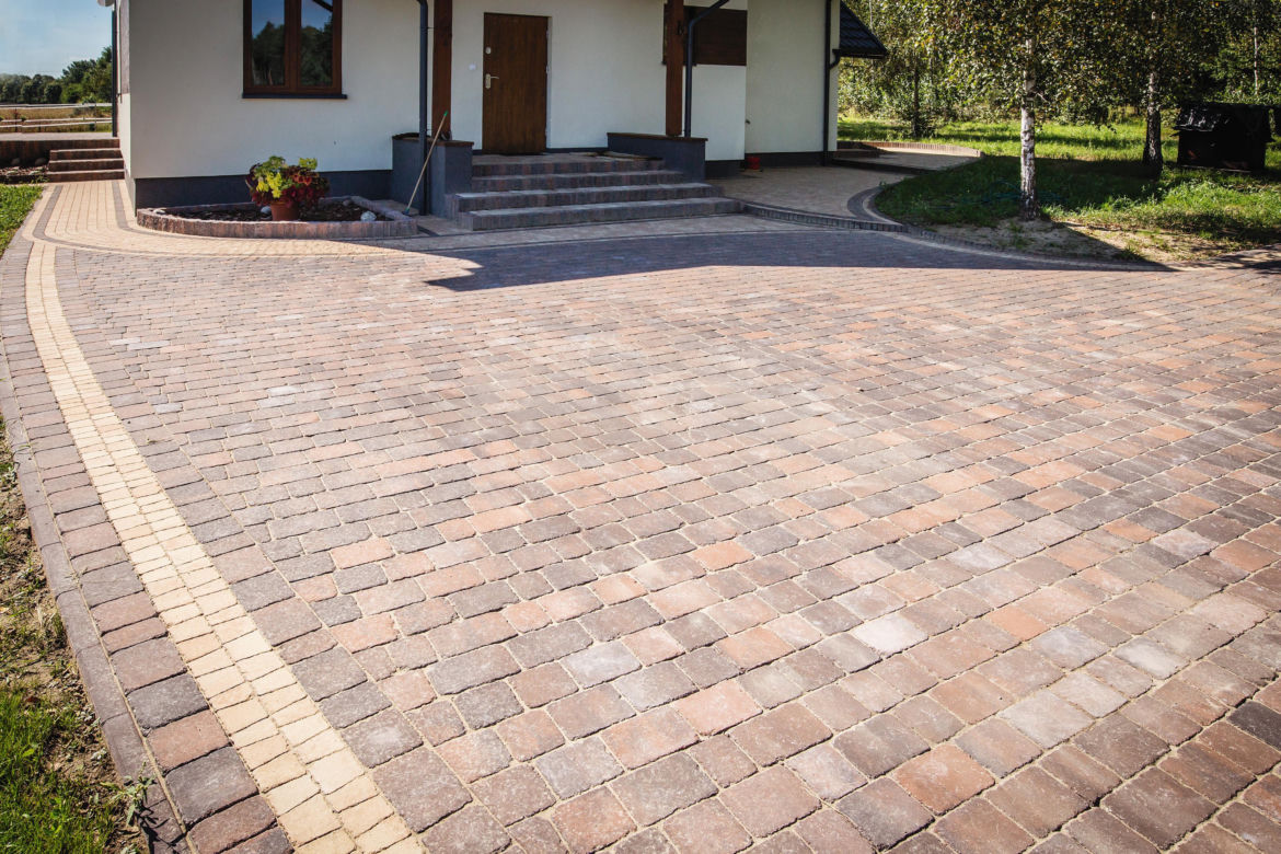

Pamiętajmy, żeby wykonując podbudowę pod podjazd, szeroką ścieżkę lub taras naziemny nadać jej odpowiedni spadek (minimum 2-3%) w kierunku krawędzi bądź korytka odwadniającego

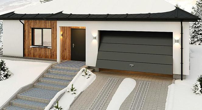

Ogrzewana nawierzchnia zimą zwolni nas z obowiązku porannego odśnieżania

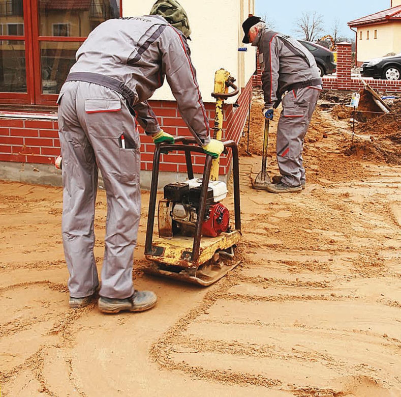

Źle utwardzone podłoże pod kostkę na podjeździe może być przyczyną jej późniejszego zapadania się

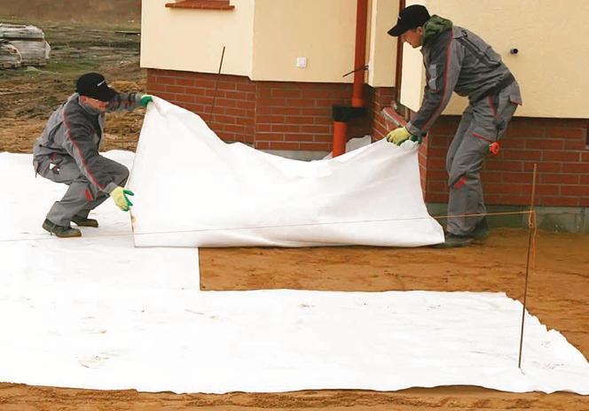

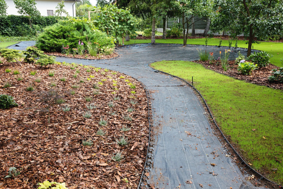

Projektanci często zalecają ułożenie pod podbudowę nawierzchni płacht geowłókniny – to zdjęcie było w poprzednim numerze

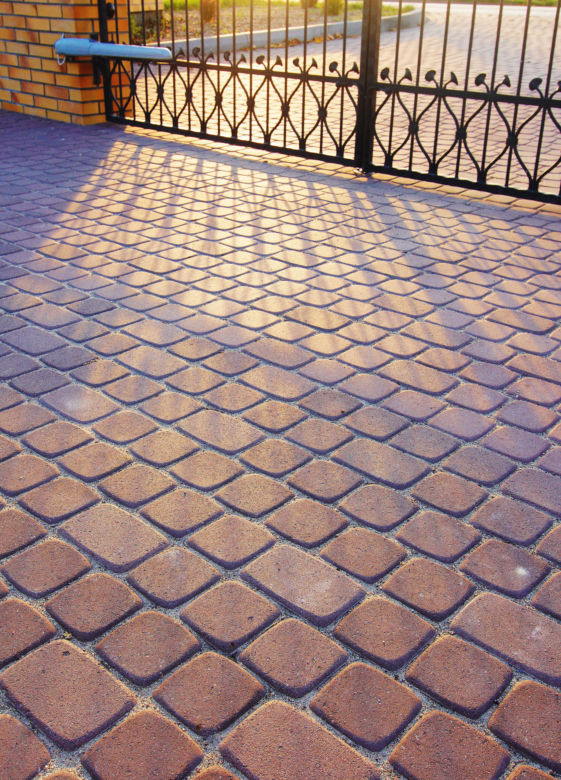

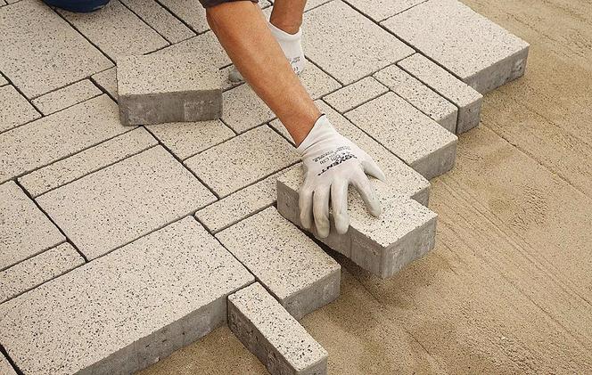

Dzięki rowkom na pionowych ściankach kostki podczas układania nie przesuwają się na boki

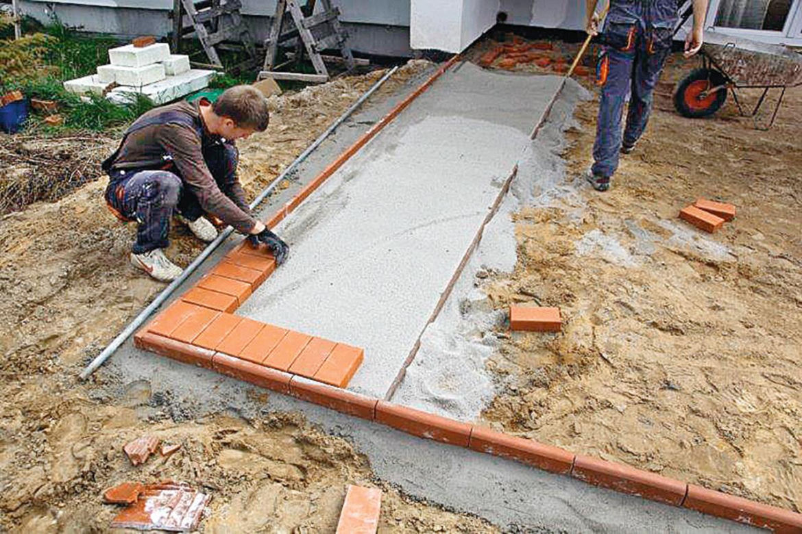

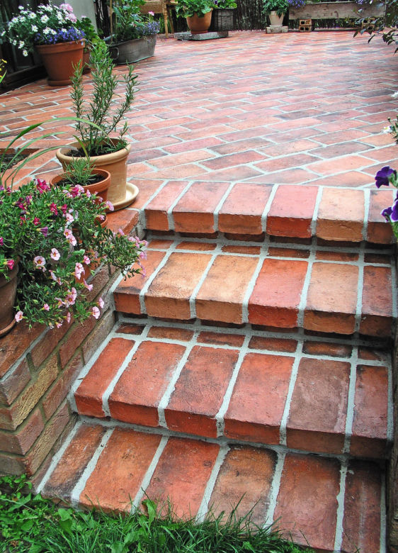

Nawierzchnie z cegieł wykonuje się podobnie jak te z kostki, układając je bezpośrednio na wyrównanej podsypce cementowo-piaskowej, a spoiny wypełniając piaskiem
Autor: KLINKIER GOŁOWCZYŃSKI/ Materiały prasowe

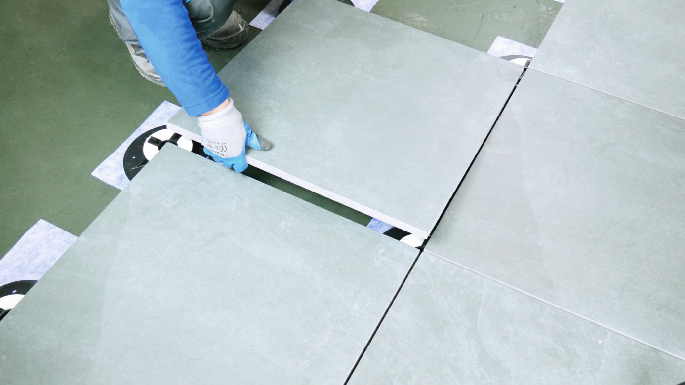

Dzięki specjalnej budowie wsporniki płytek tarasowych bez większych starań będą leżały równo, a spoiny między nimi zachowają identyczną szerokość
