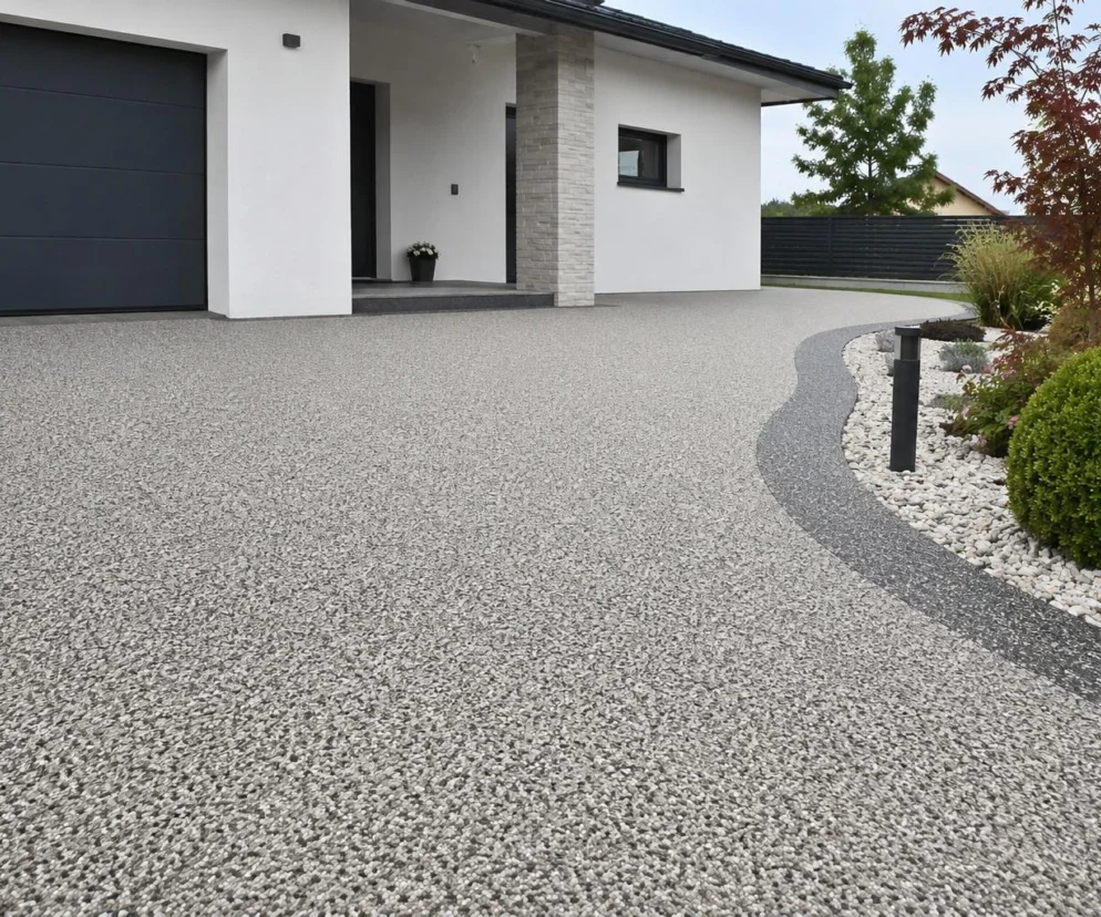

Podjazd z żywicy zdobywa popularność. Na czym polega to rozwiązanie?
Jeszcze do niedawna nawierzchnie żywiczne kojarzyły się głównie z obiektami przemysłowymi oraz nowoczesnymi tarasami. Dziś coraz częściej pojawiają się także na prywatnych posesjach. Podjazd z żywicy powstaje najczęściej poprzez połączenie specjalnej żywicy z kruszywem mineralnym, takim jak grys marmurowy, granitowy lub kwarcowy. Powstała w ten sposób warstwa tworzy trwałą, estetyczną i częściowo przepuszczalną dla wody nawierzchnię. W branży rozwiązanie to często określane jest jako nawierzchnia mineralno-żywiczna lub „kamienny dywan”.
W przeciwieństwie do klasycznej kostki brukowej powierzchnia jest niemal jednolita, dzięki czemu prezentuje się bardzo nowocześnie. To właśnie efekt wizualny sprawia, że coraz więcej inwestorów uwzględnia żywicę już na etapie projektowania otoczenia domu.
