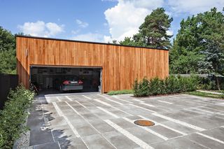

Autor: Marcin Czechowicz, projekt: Marcin Rubik Surowe płyty betonowe wtopione nieregularnie w żwir tworzą interesujący wzór geometryczny, który komponuje się z liniami połączeń drewnianych elementów ściany garażu
