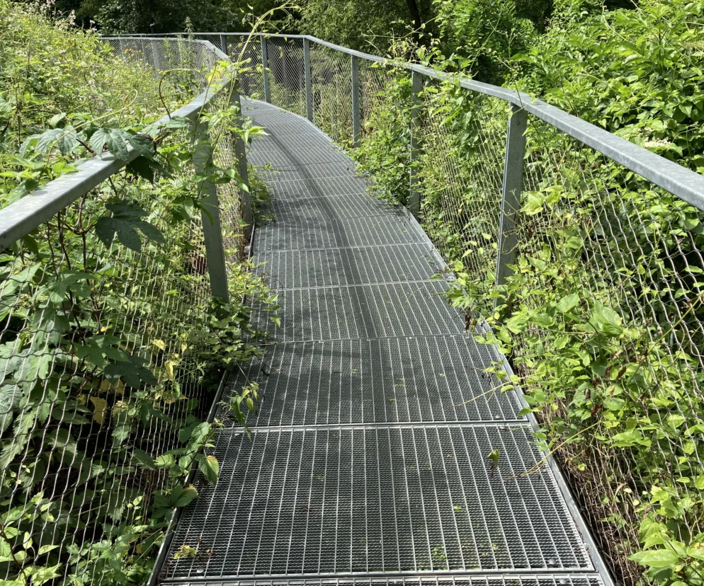

Ścieżka z ażurowych krat stalowych uniesiona nad ziemią wśród gęstych roślin. O zaletach podestów przeczytasz na Muratordom.

Ciekawą alternatywą są stalowe kraty pomostowe. To elementy dobrze znane z obiektów technicznych, schodów zewnętrznych, kładek i pomostów roboczych. Do ogrodu wybiera się najczęściej kraty ocynkowane ogniowo, ponieważ cynkowanie zwiększa odporność stali na korozję i warunki atmosferyczne. Dostępne są też wersje antypoślizgowe, które mają znaczenie szczególnie przy wodzie oraz w miejscach zacienionych i wilgotnych.
Kraty mają jeszcze jedną zaletę: są ażurowe. Przepuszczają wodę, światło i powietrze, a liście czy drobne zanieczyszczenia nie zatrzymują się na nich tak łatwo jak na pełnych deskach. Pod nimi nadal może rosnąć niska roślinność.
Najlepiej jest wybierać płyty podestowe o gęstszej sieci oczek. Mniejsze otwory zwiększą komfort poruszania się po nich, np. dzieciom.

Kraty lub płyty podestowe będą bardziej stabilnie osadzone z zastosowaniem ramy nośnej. Może być stalowa, aluminiowa, drewniana lub kompozytowa, ale musi być dobrana do rozpiętości i obciążeń. Im większy rozstaw podpór, tym mocniejsza powinna być konstrukcja. W przypadku krat stalowych trzeba sprawdzić ich nośność, kierunek prętów nośnych i dopuszczalny rozstaw podparcia.
Przy elementach stalowych bardzo ważne jest zabezpieczenie antykorozyjne. Najlepiej sprawdzają się elementy ocynkowane ogniowo, ewentualnie dodatkowo malowane proszkowo, jeśli zależy nam na określonym kolorze. Trzeba jednak pamiętać, że każde cięcie, wiercenie i spawanie po cynkowaniu wymaga ponownego zabezpieczenia miejsca uszkodzenia powłoki.
Przy wodzie i na terenach stale wilgotnych warto stosować łączniki nierdzewne lub ocynkowane, a połączenia projektować tak, by nie tworzyły kieszeni, w których zatrzymuje się woda. Konstrukcja powinna mieć możliwość jak najszybszego wysychania.
