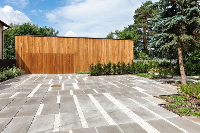

Nawierzchnie przepuszczalne
Autor: Tomasz Zakrzewski, projekt: Tomasz Kurtek/KURTEK LANDSCAPE DESIGN STUDIO Ogród zdrowy to ogród wypełniony gęstą i różnorodną roślinnością. Nawierzchnie powinny w nim być tylko dodatkiem służącym przede wszystkim wygodnej komunikacji. Im dalej od budynku, tym mniej powinno być ścieżek i placów – zwłaszcza tych o dużej szczelności. W miejscach, w których równa nawierzchnia jest niezbędna, stosujmy ażurowe rozwiązania
