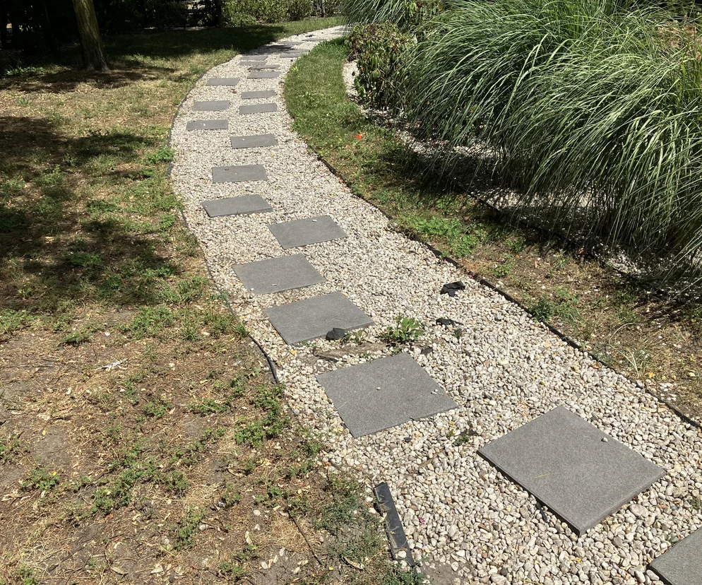

Płyty jak przydomowe wyspy
To doskonałe wykorzystanie nowoczesnych i bardzo modnych płyt z kamienia czy bardzo modnego ostatnio betonu, które jednak nie tworzą monolitycznej nawierzchni. W zależności od swoich wymiarów zatapiane są w trawnikach lub powierzchni wyłożonej żwirem. Wyglądają jak wyspy.
Mniejsze formaty pośród traw i klombów z kwiatami czy pośród krzewów będą tworzyć „wyspowe” alejki w ogrodzie, większe mogą utworzyć fragmenty na podjeździe czy przed garażem w żwirowej otoczce ustabilizowanej ażurowymi elementami z betonu lub tworzywa. Ważne, że taka powierzchnia nie nagrzewa się na całej swojej powierzchni a deszcz nawet bardzo obfity wsiąknie wokół w ziemię – trzeba zapewnić, aby łatwo przesiąkał do podłoża.

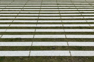

Kostka, ale dziurawa
Bruk z kostki przy odpowiednim zastosowaniu materiału do spoinowania jest w pewnym stopniu przepuszczalny, ale przy domu możemy sobie pozwolić na zastosowanie kostek z naturalnego kamienia lub betonu z szerszymi spoinami wypełnionych specjalnymi mieszankami piaskowo-żwirowymi, które ustabilizują powierzchnię i będą chłonne.
Dla ułatwienia pracy i zwiększenia możliwości obciążenia nawierzchni można zastosować specjalne betonowe kostki ekologiczne. Dzięki nim możliwe jest nawet połączenie betonowej nawierzchni z darnią. Takie połączenie umożliwiają i ułatwiają wypusty na ściankach bocznych kostki, dzięki którym wokół każdej kostki powstaje równomierna szczelina. W niej możemy zasadzić trawę, która ma miejsce na rozrastanie się na krawędziach poszczególnych elementów. Oczywiście miejsce trawy może też zająć żwir czy inny materiał przepuszczalny dla wody.

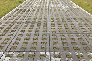

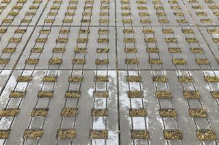

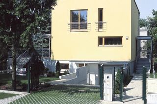

Koronkowy beton
Betonowe płyty ażurowe występują w wymiarach ułatwiających ręczne układanie (50 x 50, 60 x 40 cm), zapewniają stabilne podłoże o takich samych parametrach użytkowych jak elementy pełne, a przy tym są przepuszczalne dla wody. Otwory w płytach zasypuje się ozdobnym kruszywem lub obsadza trawą albo roślinami w rodzaju rozchodników, co pozwala stworzyć przed domem zielony podjazd. Podobne do płyt ażurowych są płyty lite, ale z wyprofilowanymi krawędziami, które umożliwiają montaż i zachowanie odpowiedniego dystansu między elementami. Wolne szczeliny między takimi płytami wypełnia się dowolnie wybranym przepuszczalnym materiałem lub obsadza roślinnością.
