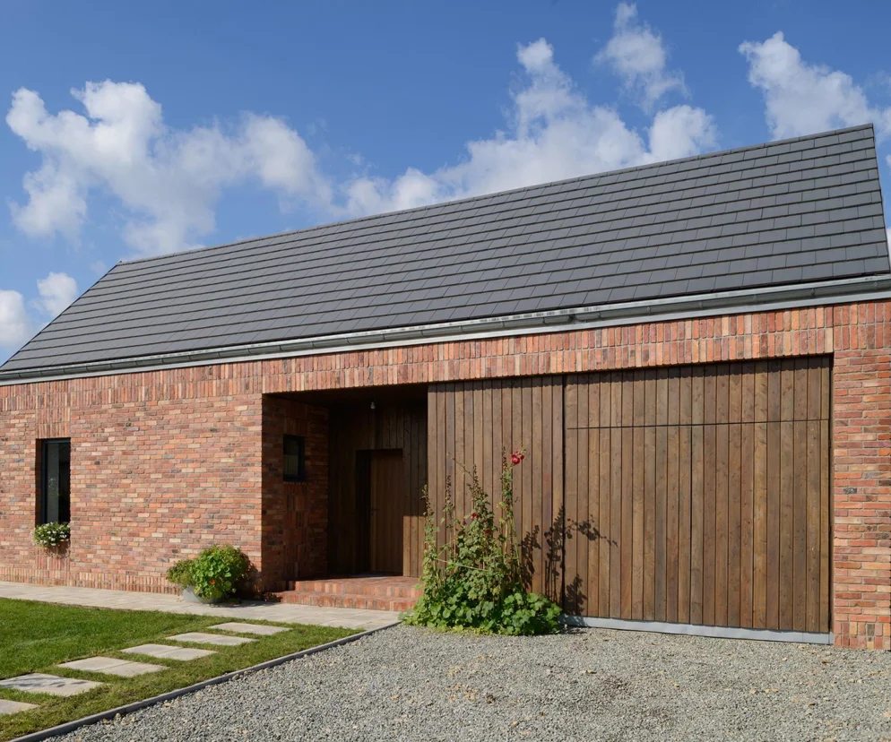

Autor: Tomasz Zakrzewski, projekt: Bartłomiej Pochopień i Sonia Łysek Podjazd żwirowy jest niezastąpiony wokół letnich domów, ponieważ świetnie wygląda w naturalnym krajobrazie.
W takim podjeździe nietrudno umieścić rabatę roślinną

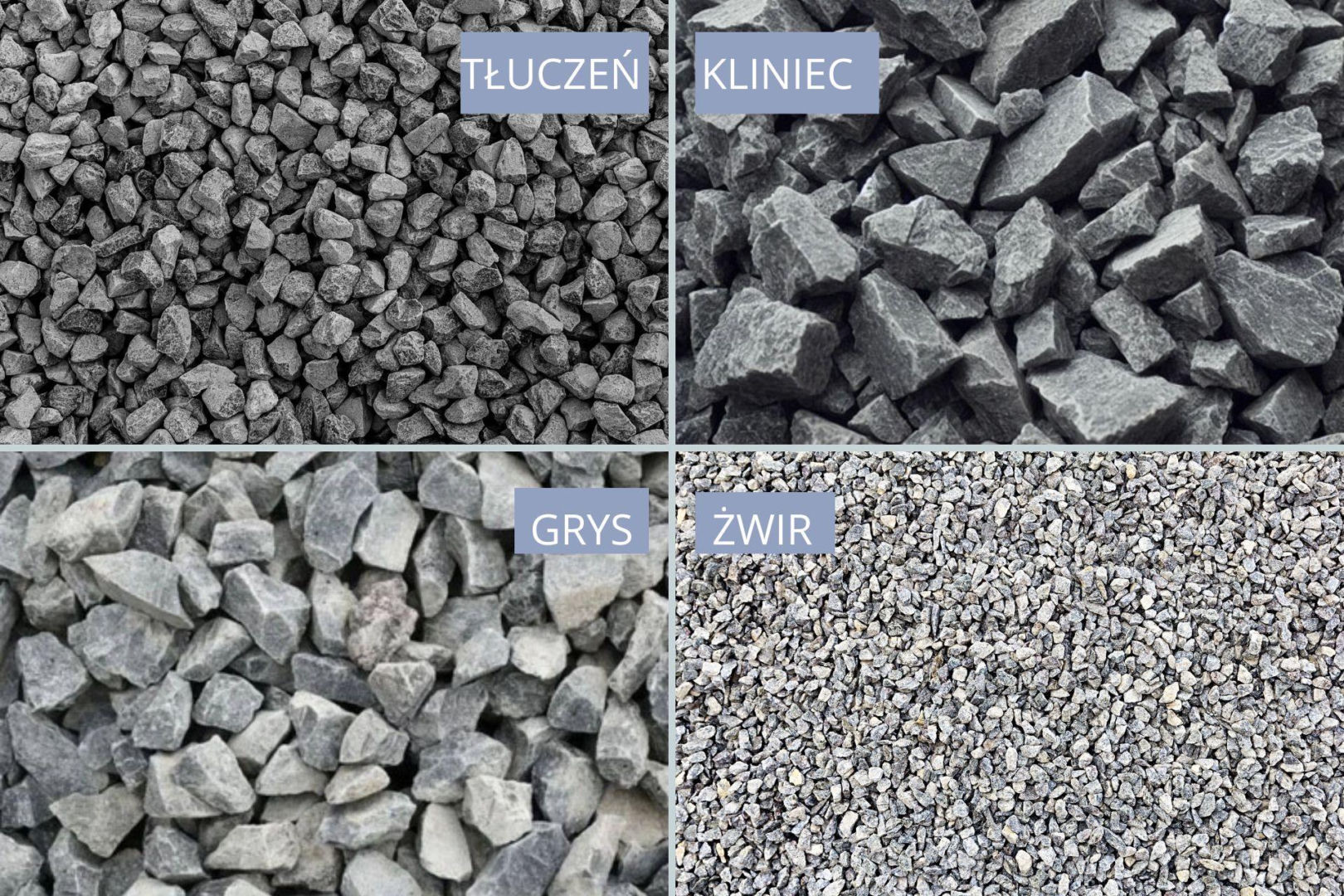

Jakie kruszywo na podjazd wybrać? Rodzaje, frakcje i trwałość nawierzchni
Do budowy podjazdu do garażu nadają się kruszywa o nieregularnych i ostrych krawędziach, które dobrze się klinują i zagęszczają, co sprawia, że nawierzchnia jest trwała. Do zrobienia podjazdu można wykorzystać kruszywa łamane:
  • tłuczeń (materiał frakcji 31-63 mm)
  • kliniec (frakcja 4-31 mm)
  • grys (kruszywo łamane posortowane na frakcje 2-8, 8-16, 16-22 mm)
  • miał kamienny (0-5 mm)
  • żwir, z wyjątkiem rzecznego, ponieważ ma on zaokrąglone ziarna, które łatwo się przemieszczają w czasie eksploatacji i zrobiona z niego nawierzchnia jest mało stabilna
Na podjazdy najczęściej stosowane są kruszywa granitowe, porfirowe, bazaltowe, a także sjenitowe oraz wapienne.
Jeżeli wybiera się na podjazd do garażu kruszywo wapienne, należy zwrócić uwagę na jego trwałość, ponieważ może być ona różna – zależnie od tego, z jakiego złoża pochodzi żwir. Na podjazdy z kruszywa najlepsze są dolomity i wapienie dewońskie (wytrzymałe na warunki atmosferyczne, nie niszczeją z upływem czasu). Natomiast nie nadają się skały wapienne płytkomorskie oraz wapienie margliste (z czasem się lasują, tworząc podłoże, które z czasem zarasta roślinami).
Zasada układania nawierzchni żwirowej jest taka, że na spodzie umieszcza się warstwę kruszywa o największym uziarnieniu (czyli tłuczeń), a im bliżej powierzchni, tym drobniejsze. Kruszywo musi być bardzo dobrze ubite, bo im kamyki będą lepiej upakowane i zaklinowane, tym trwalsza będzie nawierzchnia. Jej grubość zależy od zastosowania i obciążenia – podjazd czy miejsce parkingowe powinny mieć grubość 35-40 cm, a tam, gdzie przewidziany jest ruch pieszy, wystarczy grubość kruszywa nie większa niż 10-20 cm (na glebach wysadzinowych warstwy muszą być grubsze).
Kruszywa
Autor: Getty Images, materiały prasowe/ Canva.com Na zdj. od lewej: tłuczeń, kliniec, grys i żwir

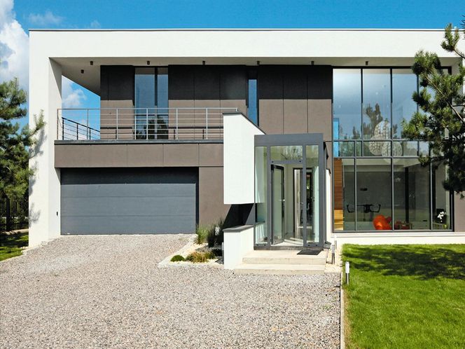

Autor: Andrzej Szandomirski, projekt: Magdalena i Maciej Beczakowie Podjazd z kruszywa pasuje do domów w nowoczesnym stylu. Jego barwę można dobrać do koloru elewacji. Jak zrobić taki podjazd do garażu?
