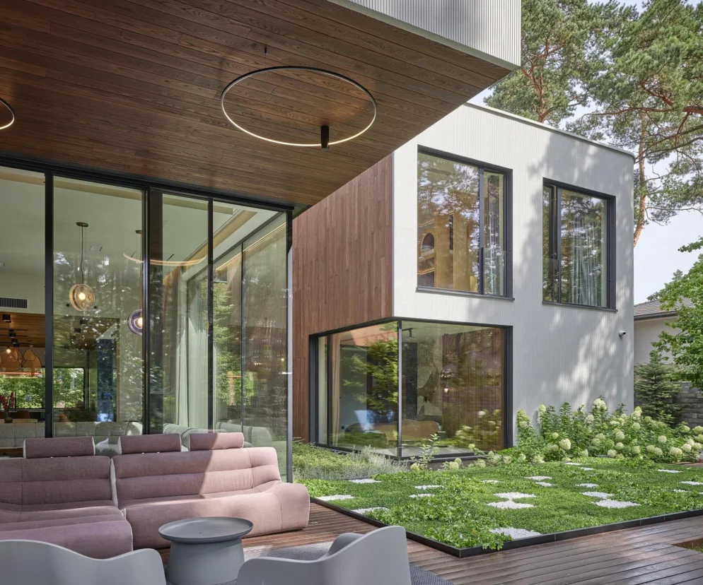

Taras należy projektować z uwzględnieniem kierunków świata i dominujących wiatrów: odpowiednie usytuowanie oraz częściowe osłonięcie od zachodu i południa pozwala wydłużyć sezon użytkowania i minimalizuje dyskomfort związany z nagrzewaniem posadzki czy podmuchami wiatru.
Projekt tarasu ‒ jak urządzić salon na świeżym powietrzu?
Autor: Marcin Czechowicz Właściwe usytuowanie i projekt tarasu, wraz z przemyślanym zadaszeniem i rozplanowaniem stref, umożliwia korzystanie z niego niemal przez cały rok, niezależnie od zmiennych warunków pogodowych. Dom Harmonijny, Jozefow, projekt: Anna Paszkowska Grudziaz, Rafa Grudziaz/81.WAW.PL
