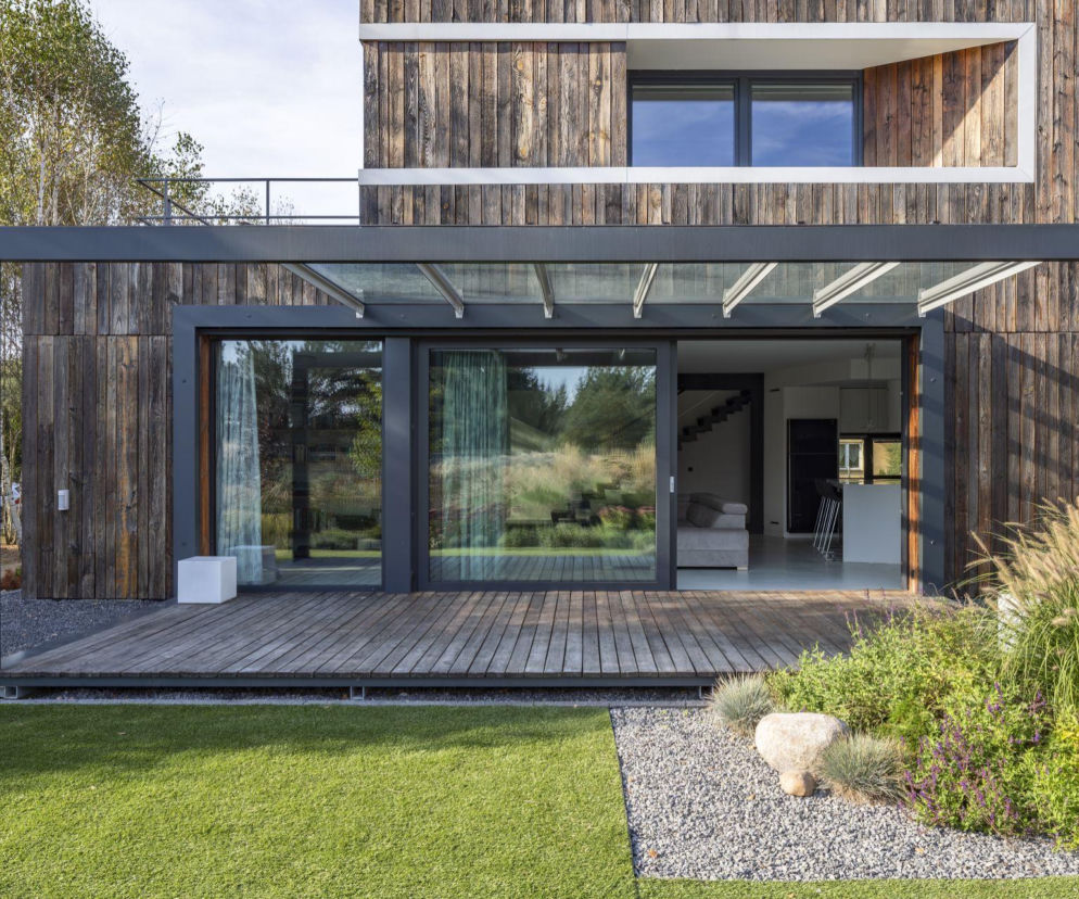

Zadaszenie tarasu z poliwęglanu – lekkie, nowoczesne i odporne na pogodę
Wygodnym sposobem na nowoczesne zadaszenia tarasu jest zastosowanie z przezroczystego tworzywa sztucznego. System zadaszeń tarasów płaskich jest na tyle prosty, że można go zamontować samodzielnie, wykorzystując zaimpregnowaną konstrukcję drewnianą lub stalową. Płyty są lekkie, odporne na uderzenia oraz promieniowanie UV. Często mają wieloletnią gwarancję producenta (nawet do 10 lat). Na południowym tarasie można zastosować szkło przyciemnione.
Zadaszenie tarasu z postaci daszka z poliwęglanu komorowego mniej się nagrzewa i jest lżejsze od szklanego, ale nieco szybciej się niszczy. Jeśli takie zadaszenie tarasu będzie miał duży spadek, można wybrać cieńsze płyty, np. o grubości 10 mm. Przy małym spadku, płyty powinny być grubsze. Płyty z poliwęglanu mogą mieć różny kolor, np. brązowy, żółty lub mleczny. Aby zapewnić ochronę przeciw wiatrowi i złej pogodzie, zadaszenia tarasowe można wyposażyć w elementy wiatrochronne, składane oraz przesuwane. Można też wykonać dach z elementami otwieranymi.
