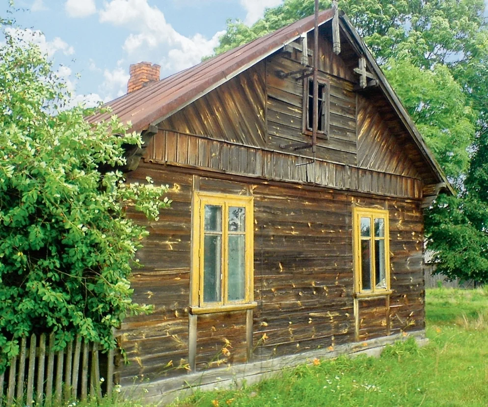

Państwo Luiza i Krzysztof kupili drewniany stary dom za miastem i wyremontowali go, korzystając jedynie z pomocy znajomych. Nie dysponowali wielkim kapitałem, ale mieli zapał i chęć do pracy. Oto, co mogą poradzić innym.
Remont starego domu - zacznij od komina, unikniesz zagrożenia pożarem
W centrum domu znajdował się komin i piec kuchenny. Właściciele nawet nie próbowali w nim palić. Od razu wzięli się do czyszczenia komina. To pierwsza czynność, którą trzeba zrobić w starym domu. Komin okazał się pełen resztek ptasich gniazd, gałęzi, liści itp. Gospodarze znaleźli w nim nawet truchło wrony. Rozpalenie w piecu z takim kominem musiałoby się skończyć pożarem. Po wyczyszczeniu komina i wymianie cegieł w jego górnej części stary piec został zastąpiony nowym, także z białych kafli, ale wyposażonym w nowoczesny wkład do spalania drewna.

Renowację ścian trzeba było zacząć od wyczyszczenia próchniejących bali. W gorszym stanie były od wewnątrz, gdzie część drewna należało usunąć prostymi narzędziami. Z zewnątrz bale zostały gruntownie przeczyszczone drucianymi szczotkami. Dzięki temu dom został odarty ze zniszczonego drewna, a także zmienił kolor z czarnego na miodowobrązowy – naturalną barwę starego drewna. Bale zostały uszczelnione pianką poliuretanową i zabezpieczone środkiem przeciw owadom żerującym na drewnie
