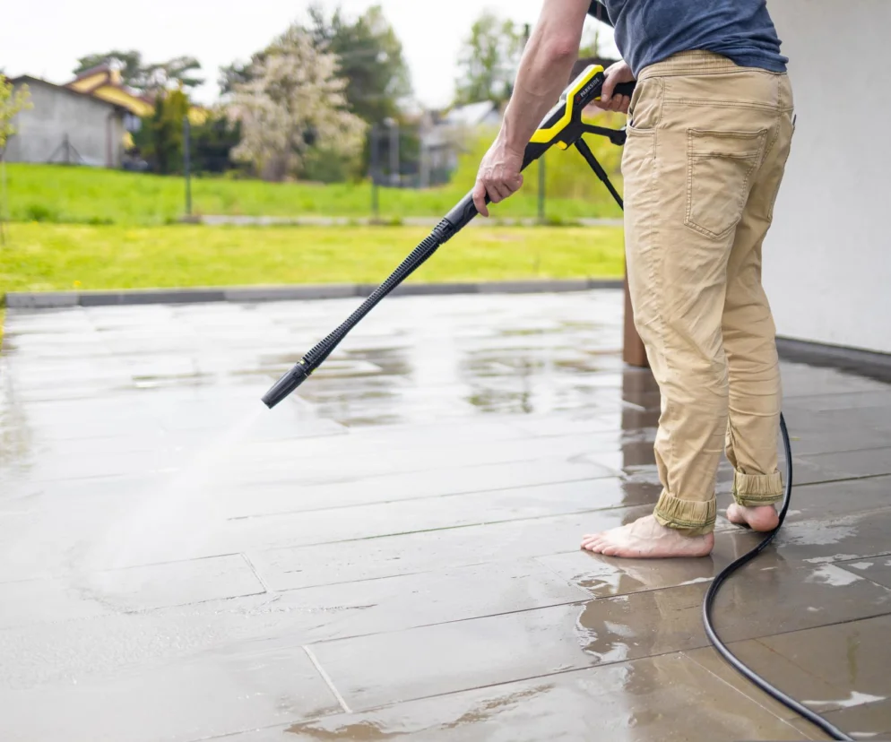

Autor: Irina Shatilova/ Getty Images Mycie tarasu z płytek ceramicznych zaczyna się od usunięcia luźnych zabrudzeń, a następnie przeprowadza się je wodą z dodatkiem delikatnego detergentu lub dedykowanego środka do gresu. Przy silniejszych zabrudzeniach warto użyć myjki ciśnieniowej, zachowując odpowiednią odległość od powierzchni

Kilka zimowych miesięcy wystarczy, żeby na tarasie zgromadziły się różne zanieczyszczenia, powstały plamy po brudnym, topniejącym śniegu czy widoczne stały się niewielkie uszkodzenia nawierzchni spowodowane mrozem. Dlatego najpierw taras trzeba zamieść i umyć (uniwersalnym środkiem jest woda z dodatkiem delikatnego detergentu, na przykład płynu do mycia naczyń, lub roztwór mydła, ale można też zastosować jeden z preparatów do czyszczenia nawierzchni), a następnie, jeżeli jest taka konieczność – naprawić.

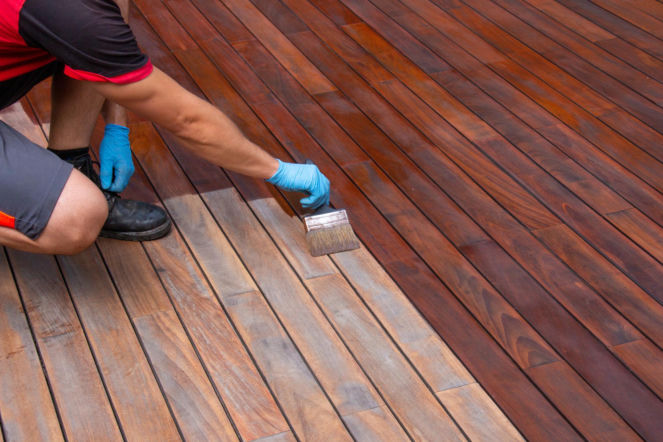

Taki taras wiosną wymaga najwięcej zabiegów. Drewno to materiał bardzo plastyczny. Pod wpływem zmian wilgotności i temperatury pracuje, czego efektem może być obluzowanie wkrętów lub innych łączników – trzeba je więc dokręcić lub wymienić. Powinniśmy też sprawdzić, czy w drewnie nie powstały ubytki, i w razie konieczności wypełnić je szpachlówką.
Jeżeli powierzchnia desek była olejowana (elementy z drewna rodzimego po uprzedniej impregnacji), to co roku wiosną po dokładnym umyciu i wyschnięciu należy ją pokryć nową warstwą oleju do drewna. Preparat rozprowadza się cienką warstwą wzdłuż słojów, najlepiej miękką szmatką, ale można też pędzlem. Zabieg warto powtórzyć dwukrotnie – poczekać od kilku do kilkunastu godzin, aż pierwsza warstwa zaschnie, i nanieść następną. Olejowanie chroni drewno przed zabrudzeniami i wnikaniem wody, a więc również przed paczeniem i pękaniem. Sprawia też, że nie zmienia ono barwy pod wpływem słońca (niezaolejowane drewno szarzeje).
Do konserwacji tarasów nie są polecane lakiery i lakierobejce, którymi między innymi maluje się ogrodzenia, ponieważ są mało odporne na ścieranie, poza tym z czasem łuszczą się i wyglądają nieestetycznie. Taką powłokę przed nałożeniem nowej warstwy trzeba dokładnie usunąć na przykład szlifierką lub specjalnym środkiem do usuwania starych farb i lakierówdo drewna.
Przeczytaj również: 6 najczęściej popełnianych błędów przy impregnacji drewnianego tarasu. Zobacz, jak ich uniknąć >>>

Autor: Radoslav Cajkovic/ Getty Images Olejowanie tarasu drewnianego przeprowadza się po dokładnym umyciu i wysuszeniu powierzchni. Preparat nakłada się cienką warstwą wzdłuż słojów, najlepiej miękką szmatką lub pędzlem, a następnie – po wchłonięciu pierwszej warstwy – powtarza zabieg dla lepszej ochrony przed wodą i zabrudzeniami

Płytki ceramiczne nie chłoną brudu, więc zazwyczaj wystarczy je umyć wodą z dodatkiem detergentu lub specjalnego środka do pielęgnacji. Usunięcie większych, wżartych w powierzchnię zabrudzeń będzie łatwiejsze, jeśli użyjemy myjki ciśnieniowej (nie musimy jej kupować – można ją wypożyczyć w wypożyczalni sprzętu). Jeżeli widoczne są ubytki w fudze wypełniającej spoiny, trzeba je oczyścić i po wyschnięciu uzupełnić elastyczną fugą przeznaczoną do stosowania na zewnątrz budynków. Pęknięte płytki należy wymienić.
Płytki ceramiczne do układania na tarasie są mrozoodporne i nie wymagają konserwacji. Można je jednak po umyciu i odczekaniu, aż wyschną, zabezpieczyć jednym ze środków do impregnacji płytek ceramicznych i spoin. Nawierzchnię pokrytą takim preparatem łatwiej jest utrzymać w czystości (szczególnie łatwo brudzą się fugi). Poza tym zapobiega on wnikaniu wody w mikropęknięcia powstałe na powierzchni płytek i w spoinach, co przedłuża trwałość tarasu. Impregnację należy przeprowadzać co kilka lat.
