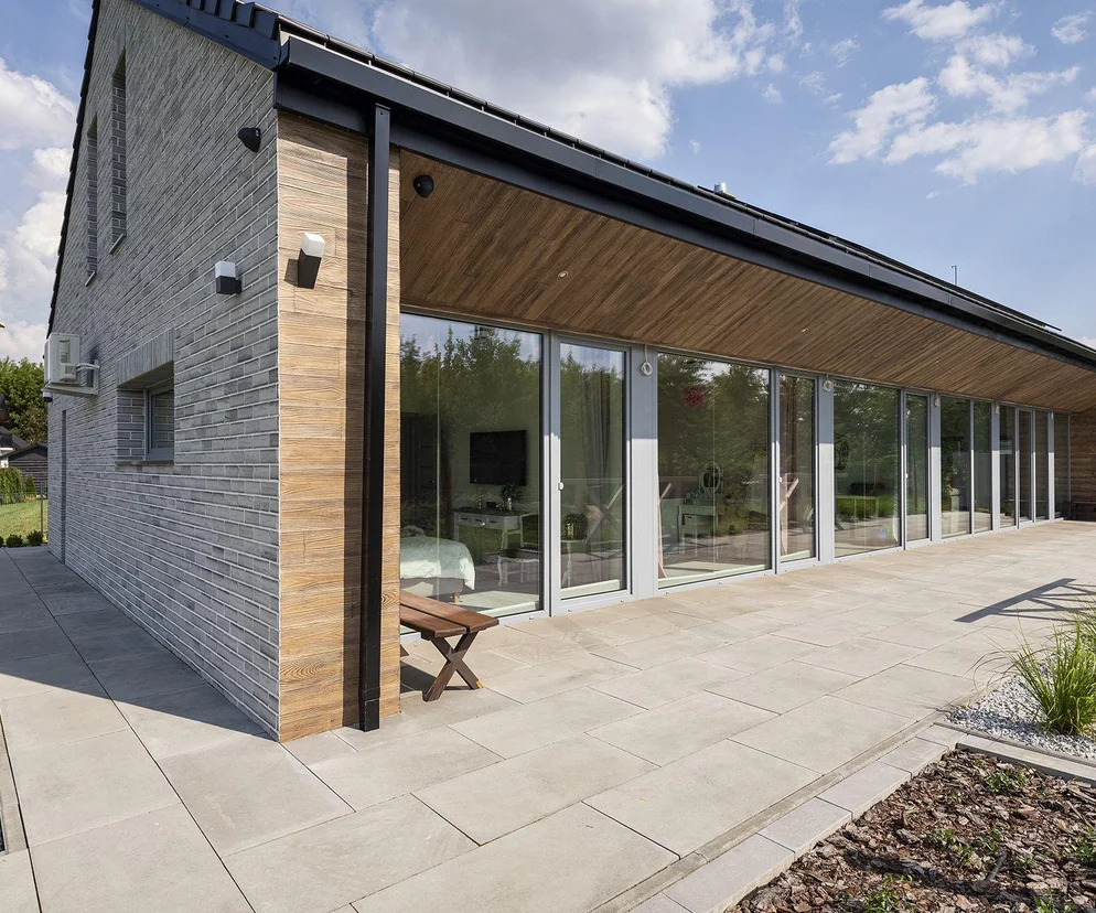

Autor: Andrzej Szandomirski Płytki klinkierowe na tarasie można ładnie skomponować z innymi elementami klinkierowymi w wykończeniu domu

Jakie płytki na taras zewnętrzny - małe czy duże płytki na taras?
Na tarasie można układać płytki dowolnego formatu, ale dobrze jest je dobrać zależnie od jego wielkości. Im większy, tym lepiej będą wyglądały płyty wielkoformatowe. Wiele kolekcji obejmuje kilka wymiarów, które można łączyć w okładzinie. Na małych tarasach sprawdzą się płytki formatu 30 x 30 lub 40 x 40 cm albo modne obecnie heksagony 26 x 26 cm. Bardzo popularne są większe formaty, np. 30 x 60, 60 x 60, 80 x 80 cm, a nawet 120 x 120 lub 120 x 240 cm. Te największe znajdziemy w kolekcjach gresu. Płytki klinkierowe mają mniejsze formaty. Popularne są także formaty prostokątne, zwłaszcza wykończone w sposób imitujący drewno. Na rynku można znaleźć "deski" z ceramiki o wymiarach nawet 20 x 120 lub 30 x 180 cm.
