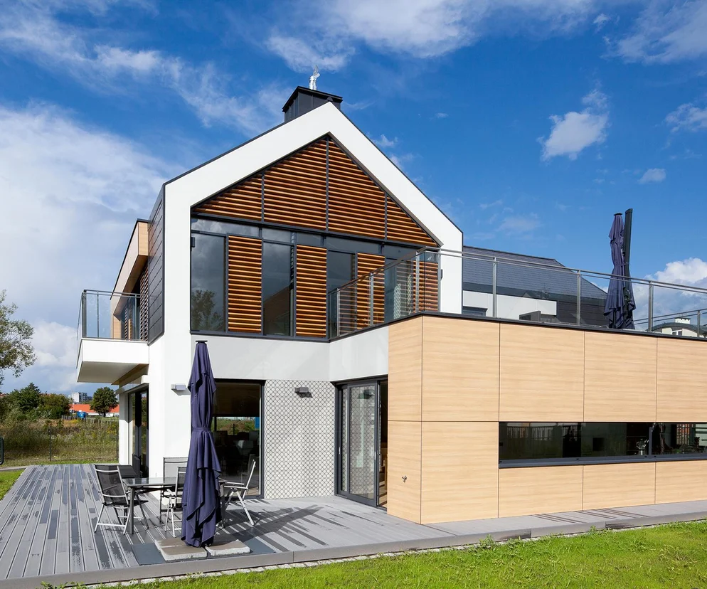

Autor: Andrzej Szandomirski Balustrady i bariery ochronne na tarasach piętrowych muszą spełniać normy bezpieczeństwa, a podłoga i powierzchnie użytkowe powinny być odporne na działanie wody i promieniowania UV
Taras jest przedłużeniem wnętrza domu, w ciepłe dni staje się dodatkowym pokojem, jadalnią i miejscem relaksu. Jak go wykończyć, by był trwały i efektowny? Nowoczesnym i funkcjonalnym rozwiązaniem są deski kompozytowe. Kompozyt jest stabilniejszy i bardziej odporny od drewna. Jest też przyjemny w dotyku i zdecydowanie mniej się nagrzewa niż płytki. W przeciwieństwie do tarasu drewnianego, którego elementy wymagają konserwacji, ten z desek kompozytowych nie musi być impregnowany, a zwykłe mycie przywraca mu blask po zimie.

Z desek kompozytowych można zbudowac taras dowolnego kształtu oraz schody

Taki taras można wykonać na podbudowie w postaci płyty betonowej albo na słupkach lub płytach betonowych odpowiednio rozstawionych (te drugie wymagają legarów o większej wytrzymałosi mechanciznej, np. z dodatkową przegrodą w środku. Ważne jest, żeby ich wierzch znajdował się na tej samej wysokości. W systemach są oczywiście kliny, którymi można wyrównać drobne nierówności. Legary mocuje się do podłoża w rozstawie co 40-60 cm za pomocą wkrętów. Co 50 cm nawierca się w nich otwory, w które wejdą wkręty mocujące klipsy montażowe. Układ legarów musi odpowiadać rozkładowi desek na tarasie, bo każdy element musi być podparty i przytwierdzony. Miejsca łączenia desek muszą wypadać na legarach. Każdy koniec musi być złapany klipsem. Elementy brzegowe trzeba ewentualnie dociąć i osłonić krawędź tarasu listwą.
Taras z desek kompozytowych wyróżnia to, że na jego powierzchni nie widać żadnych wkrętów czy gwoździ, jak w przypadku desek drewnianych. Dzięki stosowanym systemom montażu klipsy mocujące są schowane. Mogą być widoczne tylko wkręty, którymi przykręca się listwy maskujące na krawędziach.
