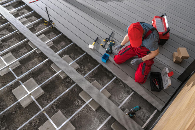

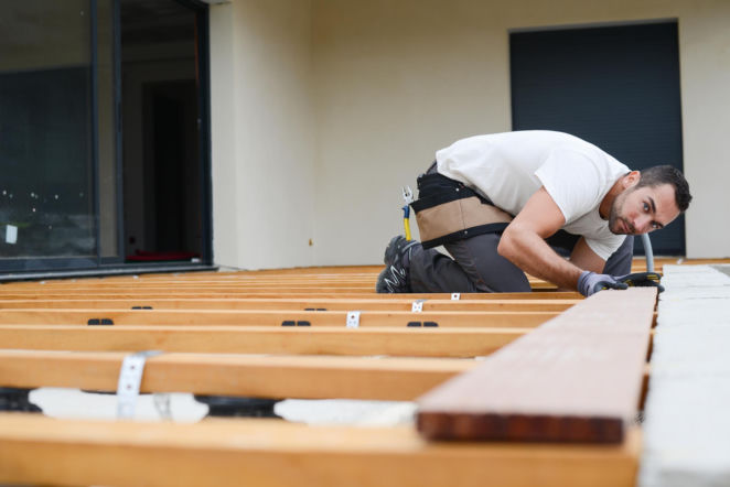

Krok I – ułożenie podkładek
Na betonie legary najczęściej układa się obecnie na:
  • regulowanych wspornikach plastikowych/aluminiowych (najlepsze i najczęściej polecane rozwiązanie – zapewniają doskonałą wentylację i łatwą regulację spadku),
  • gumowych/kauczukowych podkładkach dystansowych,
  • klinach PVC/PP,
  • legarach aluminiowych.
Drewniane podkładki przyklejane bezpośrednio do betonu stosuje się coraz rzadziej – tylko wtedy, gdy są wykonane z bardzo trwałego gatunku (np. bangkirai, garapa, azobe, massaranduba) i wszystkie powierzchnie zostały wcześniej zabezpieczone impregnatem gruntującym. Jeśli jednak decydujemy się na drewniane podkładki, klej nakładamy tylko na spód podkładki i na beton – nigdy nie smarujemy boków ani góry.

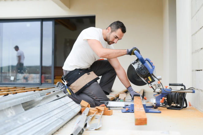

Krok II – wymierzenie desek tarasowych
Przed mocowaniem desek tarasowych trzeba je wymierzyć i w razie konieczności dociąć na potrzebny wymiar. Najwygodniej i najprecyzyjniej robić to pilarką ukośnicą z prowadnicą lub pilarką tarczową z szyną prowadzącą.
Przeczytaj też: Jak urządzić przytulny taras? 16 inspiracji na piękny taras >>>
Budowa tarasu drewnianego
Autor: Jean-philippe WALLET/ Getty Images Precyzyjne wymierzenie i docięcie desek przed montażem pozwala ograniczyć straty materiałowe oraz zapewnia właściwe dopasowanie elementów do układu konstrukcyjnego tarasu

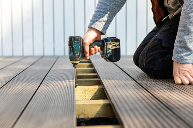

Krok III – wybór metody przymocowania desek
Do legarów deski najczęściej przykręca się wkrętami ze stali nierdzewnej. Przykręca się je w odległości minimum 15–20 mm od brzegu deski (zalecane 20 mm przy drewnie egzotycznym). W przypadku drewna egzotycznego konieczne jest wcześniejsze nawiercanie otworów, aby zapobiec pękaniu desek.
Alternatywne metody (rzadziej stosowane):
  • mocowanie na ukryte klipsy/systemy niewidocznego montażu
  • klejenie poliuretanowe lub MS-polimerem – stosowane sporadycznie, głównie przy bardzo cienkich legarach lub tarasach „pływających” bez widocznych wkrętów.
Przeczytaj też: Jak zadaszyć taras? Jak zrobić to najtaniej? Proste sposoby na zadaszenie tarasu >>>
Autor: ronstik/ Getty Images Dobór metody mocowania desek powinien uwzględniać gatunek drewna oraz warunki eksploatacji, w tym konieczność wcześniejszego nawiercania w przypadku drewna egzotycznego
Krok IV – zachowanie odstępu między deskami
Między deskami należy zachować odstęp 5–8 mm. Przy drewnie egzotycznym o dużej stabilności wymiarowej dopuszcza się czasem 4–6 mm, przy gatunkach krajowych (sosna, modrzew) bezpieczniej jest trzymać się 6–8(–10) mm. Należy również zachować odstęp od ścian i innych stałych elementów – min.10–15 mm. Odstęp umożliwia pracę drewna (kurczenie się w upały, pęcznienie podczas wilgoci). Na czas montażu najwygodniej posłużyć się plastikowymi dystansami/klinami dystansowymi (dostępne w zestawach po 50–100 szt.).
Przeczytaj też: Kameralny taras od strony wejścia domu. Jak zaaranżować taką przestrzeń >>>
Autor: Jean-philippe WALLET/ Getty Images Zachowanie odpowiednich odstępów między deskami umożliwia naturalną pracę drewna w warunkach zmiennej wilgotności i temperatury, zapobiegając odkształceniom i pęknięciom
