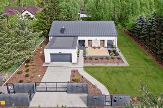

Kameralny taras od strony wejścia domu. Jak zaaranżować taką przestrzeń
Zdarza się, że taras znajduje się z przodu domu, bo takie są uwarunkowania działki albo jest on dodatkowym miejscem wypoczynku. Wtedy warto go oddzielić od strefy wejścia, choćby umownie. Zobacz jako inspirację projekt autorstwa Bartłomieja Kąkola z Pracowni Architektonicznej AWA. To wspaniały pomysł na taras.
Pogad@ne. Zbudowane | Extra Inteligentny dom - prościej się nie da!
Pomysł na nowoczesny taras: oddzielenie stref wejścia i wypoczynku
Taras obok wejścia do domu to rzadkie, jednak niepozbawione sensu rozwiązanie. Niekiedy, tak jak tu, tworzy dodatkową przestrzeń służącą relaksowi na świeżym powietrzu. Można się na niego przenieść w poszukiwaniu słońca lub przeciwnie, uciekając przed jego promieniami, ponieważ jest inaczej oświetlony niż drugi taras położony przy bocznej elewacji.

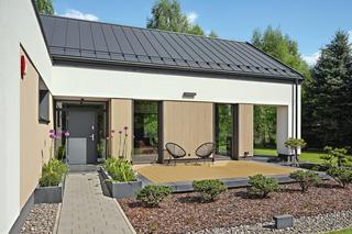

Taras znajduje się między dwiema ścianami domu, dzięki czemu jest bardziej kameralny. Na dodatek niewysokie donice oddzielają strefę wypoczynku od strefy wejścia. Granica jest umowna, ale wystarczająca. Choć nie ma tu parawanów ani dzielących przestrzeń wysokich i gęstych grup roślin (na które na małych działkach często nie ma miejsca), taras jest bardzo przytulny, a jednocześnie otwarty na ogród. Dzięki spokojnej i dobrze dobranej kolorystyce, formowanym iglakom oraz żwirowym nawierzchniom powstała spójna i pełna harmonii kompozycja, nawiązująca nieco stylistyką do japońskich ogrodów zen.
Zobacz też:
Zachowanie sporych odległości między roślinami oraz zastosowanie jednolitego tła z kory sprawiają, że kompozycja jest czysta, a każda roślina dobrze wyeksponowana.
Donice zamiast rabat - eleganckie i kompaktowe
Zastępują tradycyjne rabaty. Dzięki nim strefa wejścia zyskała elegancką oprawę mimo tego, że miejsca nie było zbyt wiele. Wyznaczają drogę, która zyskała elegancką oprawę, a jednocześnie wydzielają miejsce wypoczynku.
Donice zbudowano z betonowych prefabrykatów osadzonych na warstwie betonu, pod którymi znajduje się warstwa drenująca z zagęszczonego kruszywa (jeżeli grunt na działce jest przepuszczalny i piaszczysty, z warstwy tej można zrezygnować). Mają postać skrzyń bez dna wysokości około 30 cm (lepiej nie budować wyższych, żeby nie powstał tunel, który mógłby zdominować otoczenie). Od środka warto je wyłożyć styropianem grubości około 5 cm. Taka izolacja wystarczająco zabezpieczy korzenie roślin przed mrozem. Jako podłoże dla większości roślin sprawdzi się próchniczna ziemia uniwersalna.
