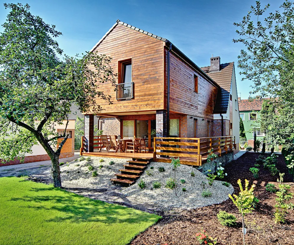

Balustrada na taras z drewna
Balustrady na taras z drewna zwykle są wykorzystywane przy tarasach drewnianych, gdzie są elementem konstrukcji. Jednak stosuje się je również przy tarasach zbudowanych z innych materiałów. Tego typu balustrady dobrze prezentują się w sąsiedztwie domów, których elewacje zostały wykończone drewnianymi detalami.
Lekko i nowocześnie wyglądają barierki, w których słupki są metalowe (stal nierdzewna, aluminium), a wypełnienie między nimi tworzą deski.

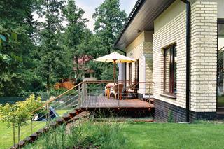

Balustrada z metalu
To bardziej uniwersalne rozwiązanie. Balustrady kute pasują zwłaszcza do tradycyjnej architektury, choć w ofercie firm są też nowoczesne minimalistyczne formy. Mogą mieć fantazyjne wzory i niepowtarzalny dizajn, ponieważ są robione na indywidualne zamówienie. Żeby nie korodowały, powinny być wykonane z metalu cynkowanego ogniowo.
Bardzo trwałe i niewymagające konserwacji są balustrady ze stali nierdzewnej. Zwykle mają prostą formę, dlatego pasują do nowoczesnej architektury. Mogą być pomalowane proszkowo na dowolny kolor z palety RAL. Zamawia się je na wymiar, ale można też kupić balustrady systemowe do samodzielnego montażu.
Równie trwałe i lekkie są balustrady z aluminium. Oferowane są w kolorach z palety RAL, bywają również profile imitujące drewniane deski z widocznymi słojami. W sprzedaży są balustrady aluminiowe systemowe do samodzielnego montażu.

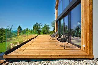

Szklane balustrady na taras
Wykonane są z bezpiecznego szkła, hartowanego lub laminowanego. Minimalistyczne i niewidoczne, pasują przede wszystkim do nowoczesnych domów. Nie zasłaniają widoku, dzięki czemu otaczająca przyroda zagląda do wnętrza budynku.
Sprawdzają się w otwartym krajobrazie. Szklane tafle mocuje się na słupkach ze stali nierdzewnej, mogą one też tworzyć samonośne konstrukcje.

Autor: Piotr Mastalerz, projekt domu: Magdalena i Mateusz Górnikowie/GÓRNIK ARCHITECTS Barierka, która nie zasłania, czyli szklana tafla otaczająca miejsce wypoczynku. Sprawdzi się w sąsiedztwie domów z dużymi przeszkleniami

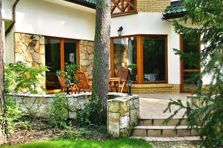

Murki na taras
Tworzą solidne obramowanie tarasu, sprawiają, że staje się on kameralnym salonem na świeżym powietrzu ściśle połączonym z wnętrzem domu. Jednak nie powinny być zbyt wysokie (najlepiej jeśli nie przekraczają 50-70 cm), żeby nie powstała masywna, przytłaczająca otoczenie ściana. Można je zwieńczyć drewnianym siedziskiem, tak żeby pełniły funkcję ławki.
Z czego zrobić murek na tarasie?
Murki ogrodowe osadza się na fundamencie, na przykład z bloczków betonowych. Do ich budowy należy użyć materiałów, które stylistycznie pasują do domu i ogrodu.
Mogą to być:
  • cegły klinkierowe
  • kostki
  • kształtki betonowe (np. takie, które są wykorzystywane do budowy ogrodzeń)
  • kostki kamienne, które łączy się zaprawą cementową
Murki można również zbudować z bloczków betonowych i wykończyć je okładziną kamienną, ceramiczną lub betonową albo położyć taki sam tynk jak na domu. Ponieważ murki otaczające taras uniemożliwiają swobodny odpływ wody deszczowej, konieczne jest zrobienie odwodnienia podłogi.

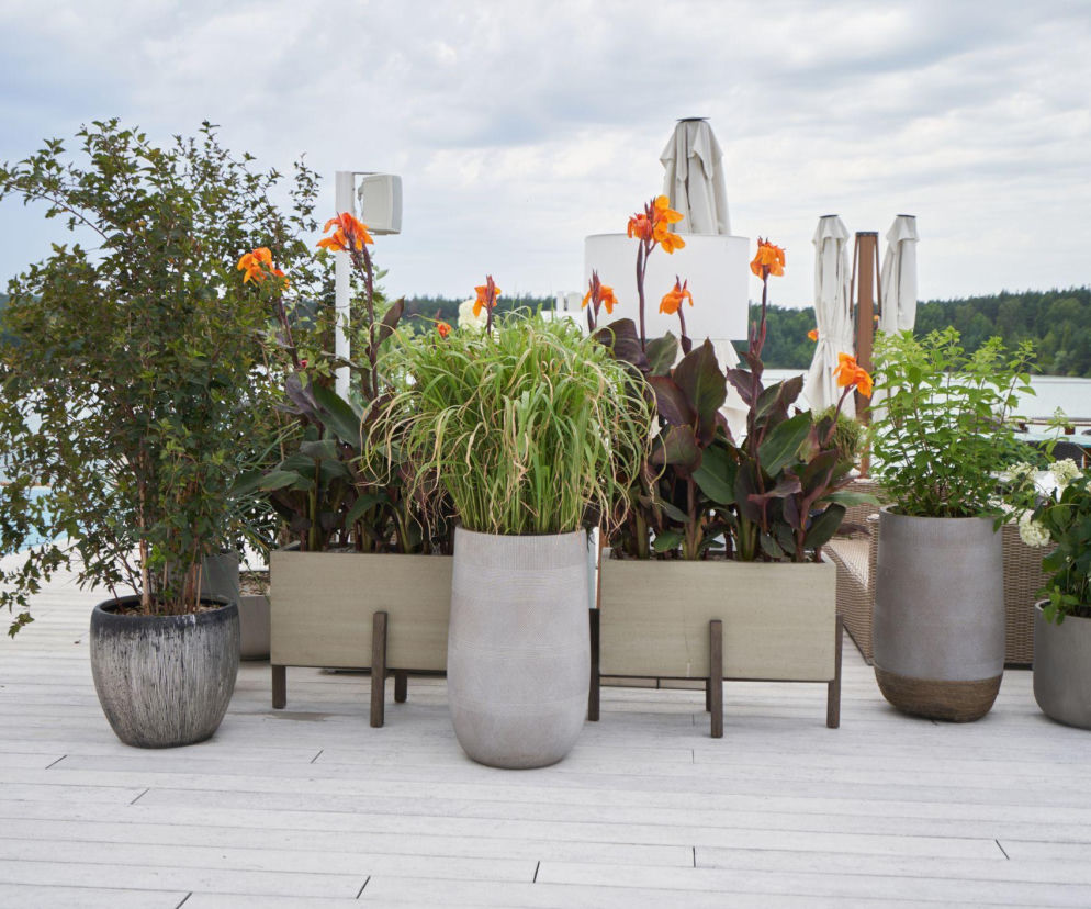

Przenośne, gotowe donice na taras
Czasem zamiast solidnych murowanych pojemników lepiej sprawdzą się lżejsze przenośne donice, które w umowny sposób wyznaczą granicę miejsca wypoczynku. Ich oferta jest bardzo urozmaicona.
Stylem i kolorystyką powinny nawiązywać do otoczenia, czyli architektury domu, barwy elewacji, elementów wyposażenia ogrodu. Do wyboru są donice tworzące surowe geometryczne bryły, które podkreślą nowoczesny charakter domu i ogrodu oraz donice o klasycznym lub rustykalnym charakterze, pasujące do tradycyjnej architektury.
Największe mają nawet 70 cm wysokości i 90 cm długości, można więc z nich wykonać całkiem solidne ścianki. Muszą być trwałe i mrozoodporne. Niekiedy pojemniki mają izolację termiczną zabezpieczającą przed mrozem korzenie roślin zimujących na tarasie.
Jeżeli nie, warto taką izolację zrobić samodzielnie, wyściełając donice od środka styropianem grubości 2-3 cm (należy pamiętać o tym, żeby zostawić w dnie otwór odpływowy).
