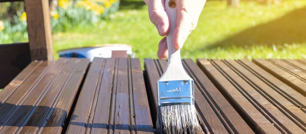

Nawierzchnię drewnianą należy olejować co najmniej raz w roku wiosną, ale jeśli tego wymaga, warto zabieg powtórzyć także jesienią. Nowy taras przed pierwszym olejowaniem można pokryć impregnatem gruntującym, który dodatkowo zabezpieczy drewno. Tarasy już olejowane wystarczy dokładnie umyć. Jeśli na posadzce pozostały plamy, należy je delikatnie przeszlifować drobnym papierem ściernym, posuwając się wzdłuż ryfli. Olej nakłada się na suchą powierzchnię pędzlem lub miękką szmatką, a po 15-30 minutach ściera nadmiar, którego drewno nie wchłonęło. W przeciwnym razie powierzchnia desek długo będzie lepka i łatwo będzie chwytać brud. Zwykle nakłada się dwie warstwy oleju – drugą, gdy pierwsza wyschnie.
