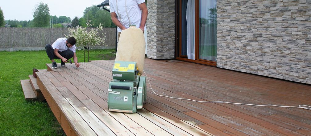

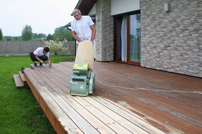

Jeżeli taras jest pokryty powłoką malarską (lakierem, lakierobejcą, farbą), która jest zniszczona, należy go najpierw przeszlifować. Dopiero po usunięciu starej warstwy do żywego drewna będzie można nanieść olej do drewna. Podobnie warto postąpić, gdy w deskach pojawiły się zadziory i pęknięcia, taras jest stary i wymaga odświeżenia.
Można się posłużyć szlifierką ręczną, stosując najpierw papier ścierny o większym uziarnieniu, a następnie wygładzić powierzchnię drewna papierem o drobnej granulacji. Jednak znacznie szybciej praca przebiegnie, jeśli użyjemy do tego celu cykliniarki (do dostania w wypożyczalni sprzętu).
